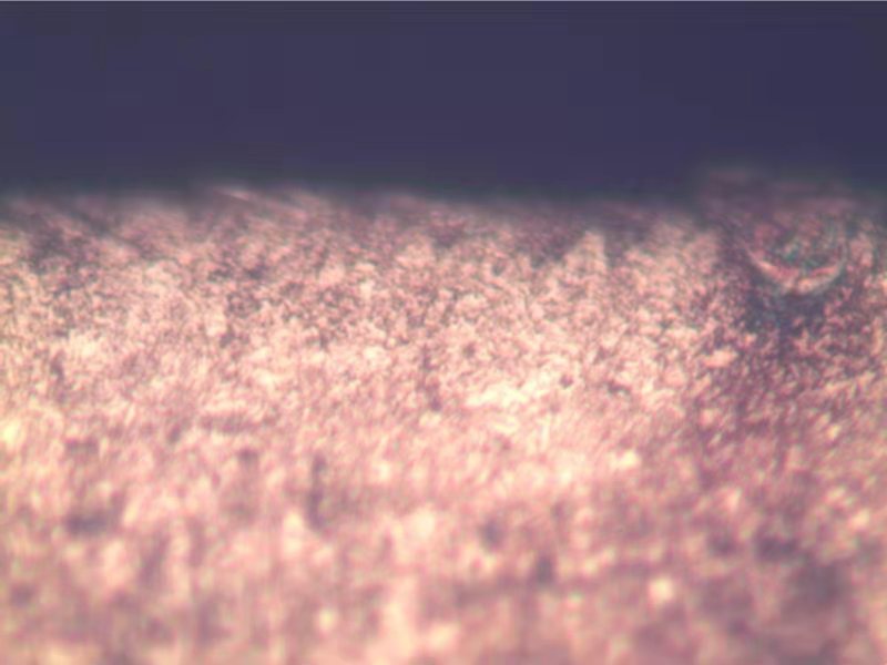

35MnB材料,870左右淬火,淬火液浓度5%,表面淬火硬度65HRC,表面硬度超高,向下磨掉几十丝以后,硬度降到58左右,想知道什么原因。附一张刨切金相图,求教
表面淬火组织
表面淬火组织

发表于 2019-12-19 11:18:24 | 显示全部楼层
保护气氛是什么???
签到天数: 277 天
 楼主| 发表于 2019-12-20 14:25:33 | 显示全部楼层
hy0808hy 发表于 2019-12-19 11:18
保护气氛是什么???
没有保护气氛  表面淬火   硬度很高  会不会有可能是外面调质时气氛引起的

wangzeshi 发表于 2019-12-20 10:17
没有回火吗?直接磨削会产生裂纹的。实际上淬火硬度一般只是为回火提供依据。但是,不回火就磨削就很危险。
淬火后会回火的   现在主要问题是淬火硬度太高了   回火很难降到标准硬度

成分先打打看 C含量多少    wechat:lang_wechat_threadmessage
签到天数: 130 天
发表于 2020-1-16 16:28:26 | 显示全部楼层
天天上火 发表于 2020-1-16 15:40
成分先打打看 C含量多少
赞同。
如果怀疑是调制时的保护气氛的影响,先测一下各个层深的C含量。
例如,磨0.1mm测一次,磨0.2测一次,等……~~看看C量是否有问题。
如果只有几十丝硬度超差,后面硬度骤降,怀疑是C量高
金相看不清楚,模糊。
淬火是箱式炉淬火吗?没有气氛?
