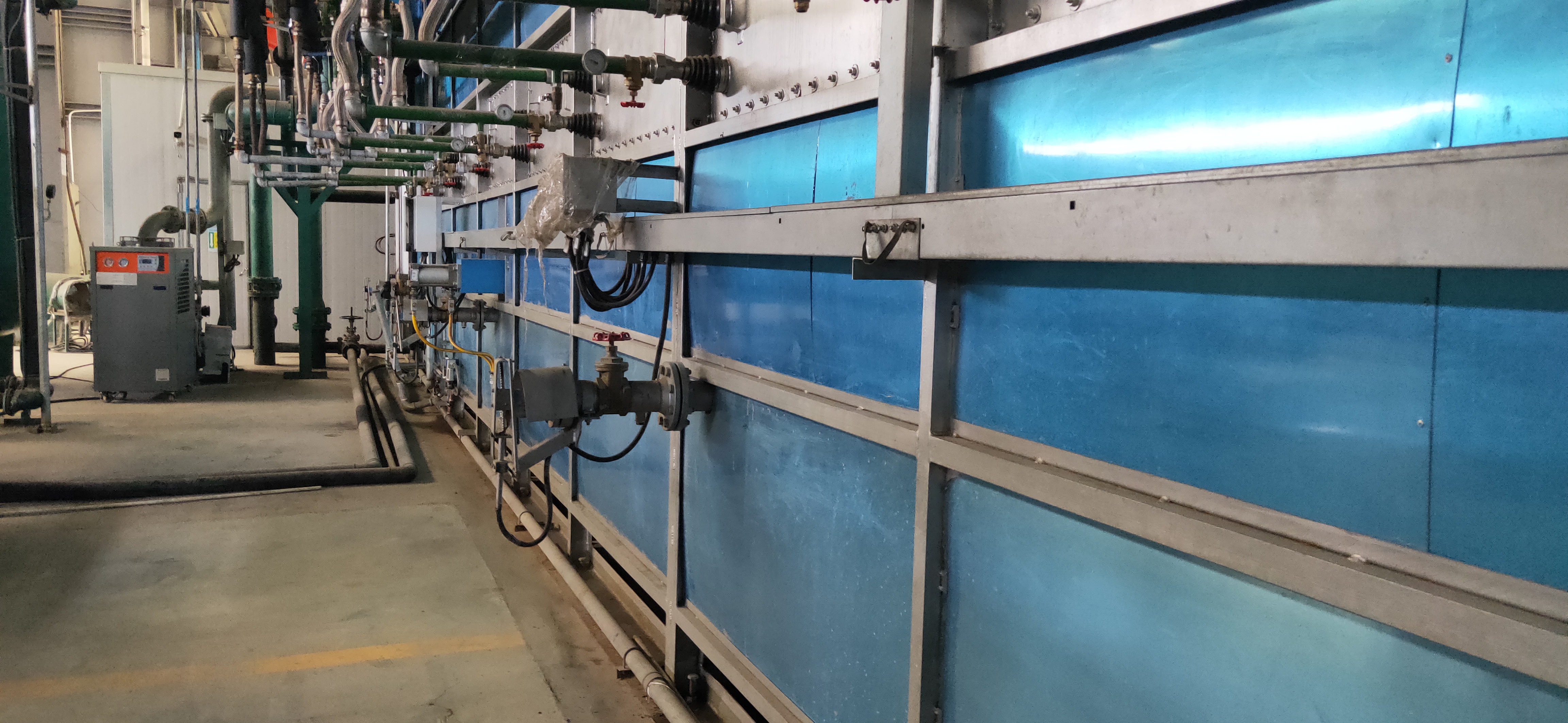

发表于 2019-11-28 20:33:20 | 显示全部楼层 |阅读模式

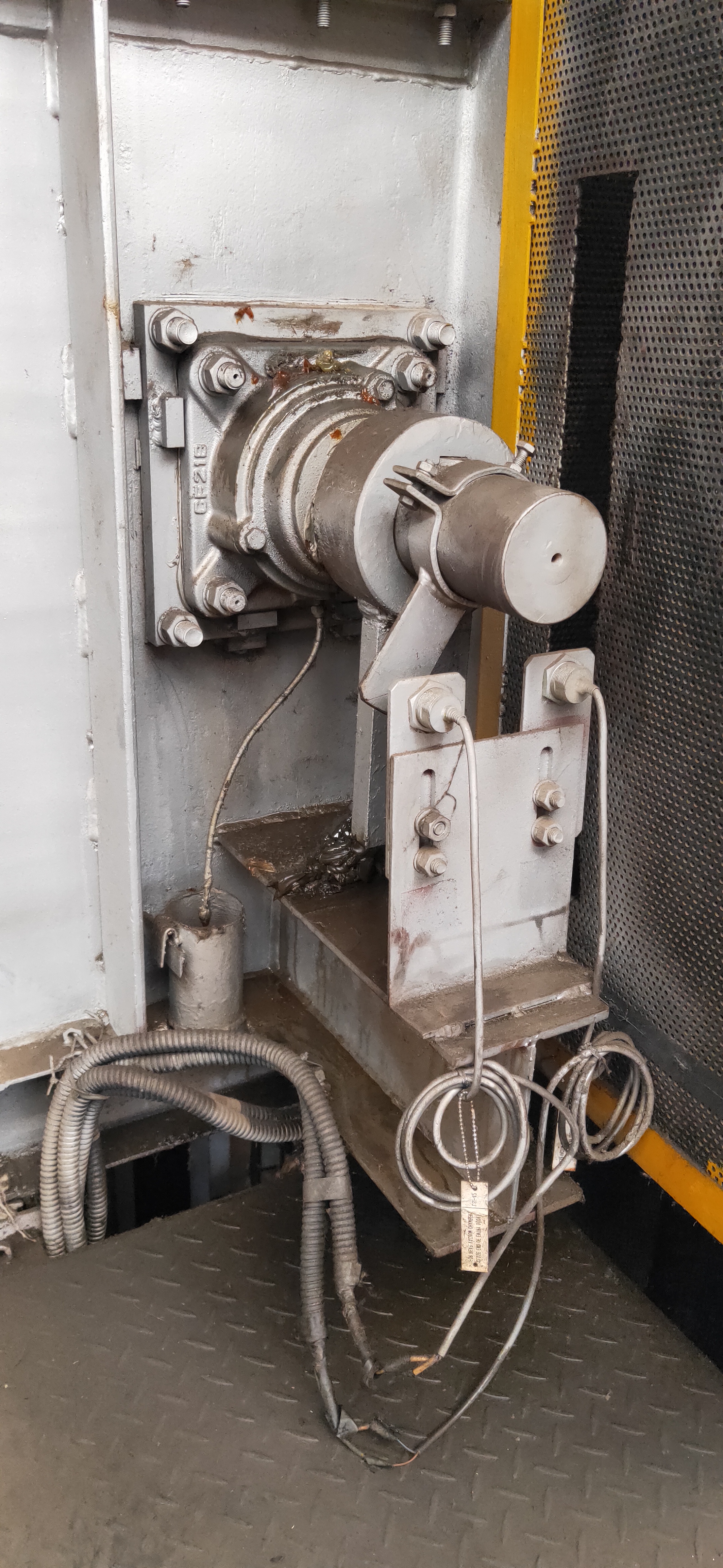

你就错啦,这种炉子通用性很强,线材球化退火炉,锻件球化退火炉都是这种结构,只是工艺不同,炉膛结构有一定的区别,原理都是一样的

退火温度和保温时长是多少?

退火温度450-520,保温时间4-8小时
