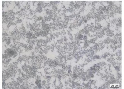

热轧钢冷拉拔后的正火组织,但看着不像啊。各位大神帮忙分析一下是什么组织

组织没有流变,确实经过热处理了。但不是正火组织,这是退火组织,有点状珠光体。正火温度偏低或保温时间不足,冷速较慢造成。

 楼主| 发表于 2019-10-17 16:59:09 | 显示全部楼层
45钢正火组织异常
500倍
500倍

发表于 2019-10-23 09:17:10 | 显示全部楼层
象45钢冷拔前的球化组织。

发表于 2019-10-23 09:29:23 | 显示全部楼层
像退火组织,不像正火组织

发表于 2019-10-23 16:29:52 | 显示全部楼层
好久没有关注热处理论坛了。45#钢正火后应该是珠光体组织,这个确实不是正常的正火组织。残余铁素体好多。而且有球化的特征。个人观点。

发表于 2019-10-24 07:47:23 | 显示全部楼层
这个组织就是冷拔后的组织,然后经过正火(实际温度还远远不到相变温度),所以还保留着球化特征以及变形铁素体;或者直接就冷拔后漏正火工序,现在需要确认到底有没有正火,如果有就是正火工艺问题。
