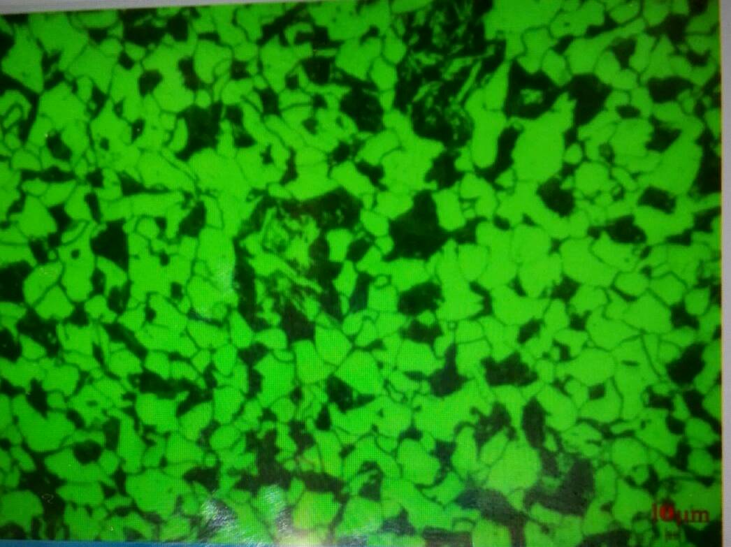

 楼主| 发表于 2019-9-2 21:49:42 | 显示全部楼层
正火后组织

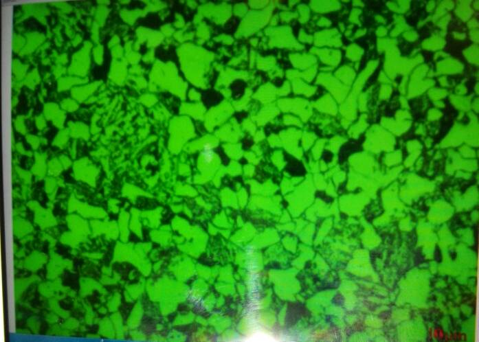

 楼主| 发表于 2019-9-2 21:52:37 | 显示全部楼层
热工女将 发表于 2019-9-2 21:49
正火后组织
材料16MnCrS5,怎么调都不佳,请大家支个招

签到天数: 2246 天
发表于 2019-9-3 07:28:38 | 显示全部楼层
她这个产品已经出现粒贝了,证明等温有问题或成分不够均匀;
建议提高正火温度或者保温时间,加强高温区冷却速度,控制等温温度或者等温时间。
