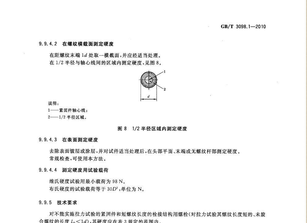

你的这个要求一般为心部硬度,可以直接切开打硬度。如果测表面只用砂纸磨就OK了

按gb/t3098.1 的规定  你的这个要求一般为心部硬度,可以直接切开打硬度。如果测表面只用砂纸磨就OK了

按8.8级螺栓紧固件标准(GB/T3098.1)执行,应纵向半剖螺纹部分,金相检查螺纹表面是否增碳或脱碳程度和心部组织等级,同时,横截面螺栓杆身,同时检测心部及表层硬度,心部与表层硬度应均符合技术要求外,还应判别其硬度差值是否符合标准。
