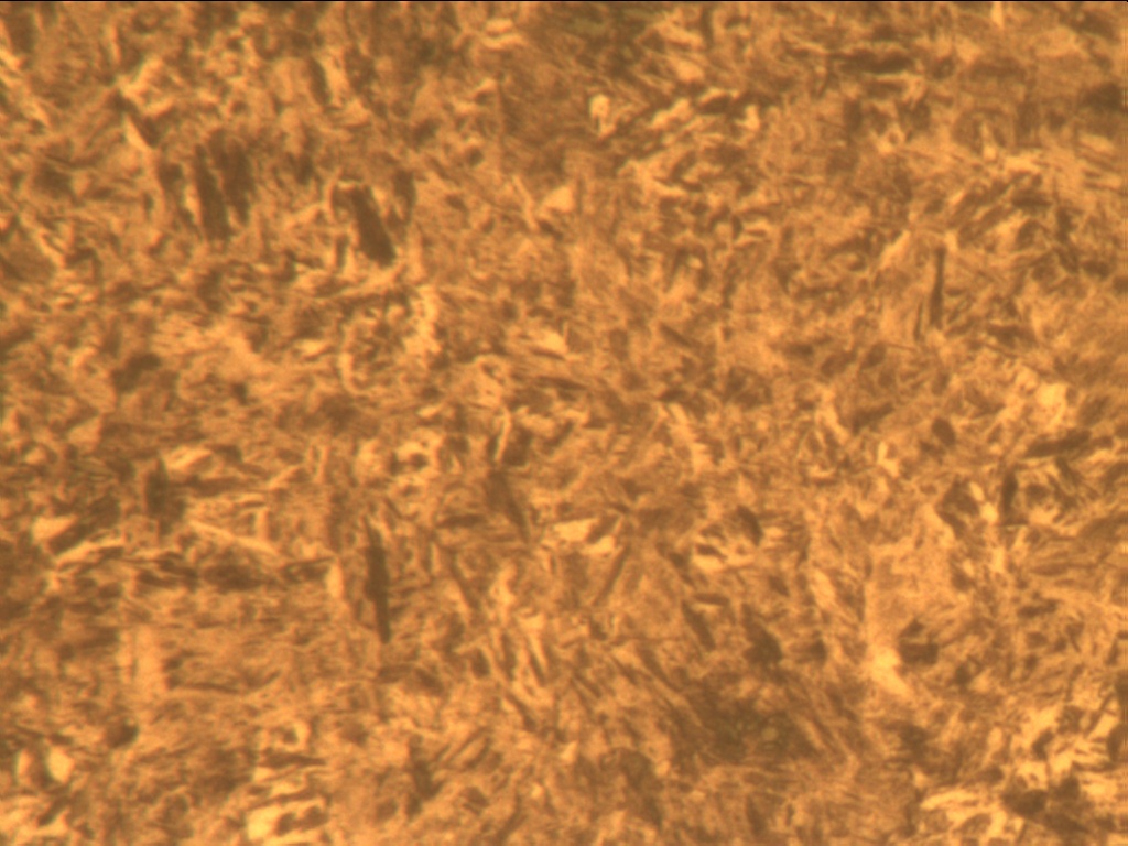

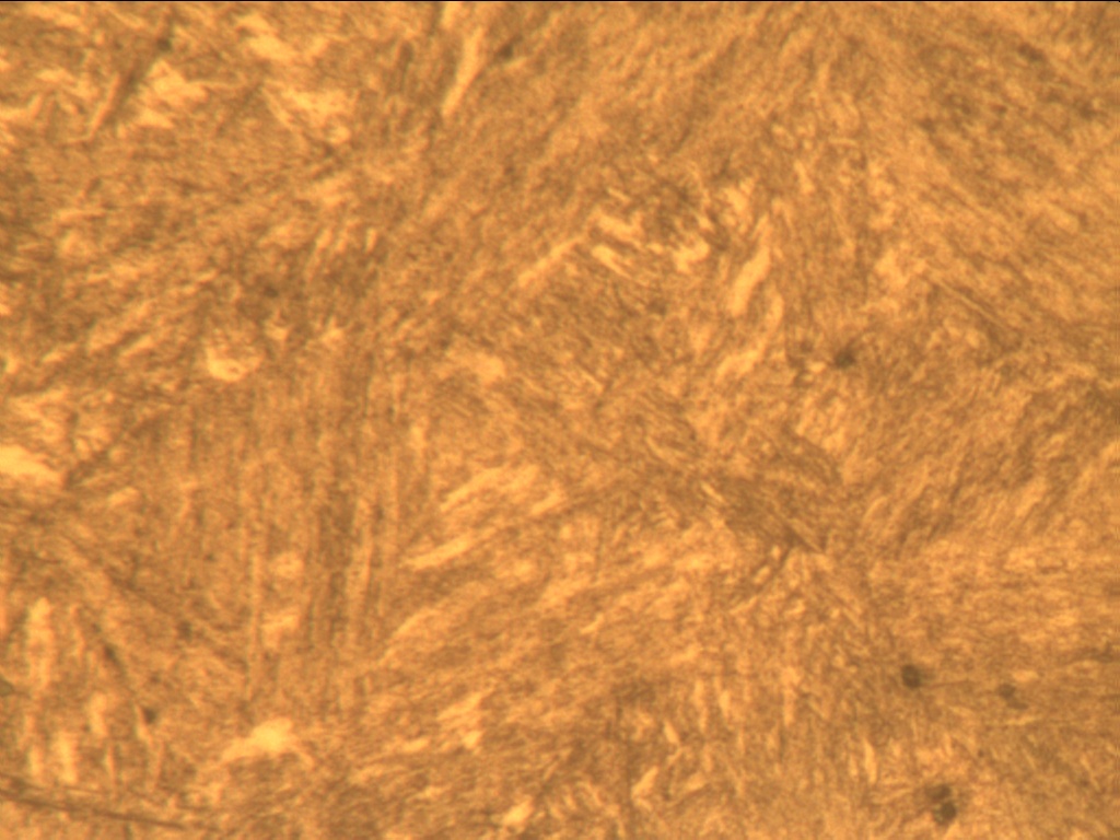

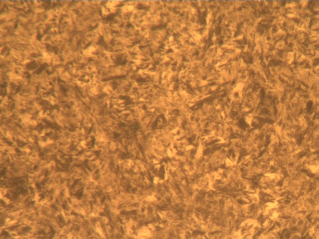

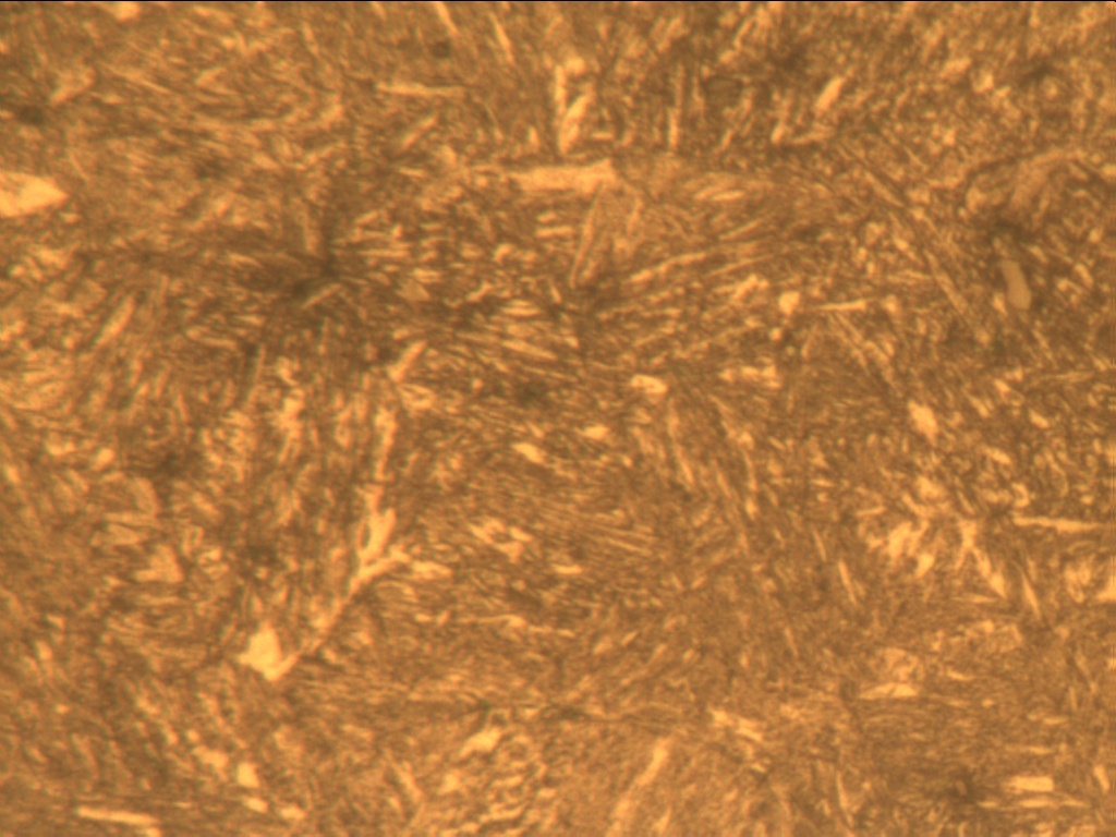

材料为35Mn钢,锻造后,880℃感应表面淬火后进行220℃感应回火,回火时间大概8min,求帮忙分析一下图中组织
基体组织
基体组织
基体组织
基体组织
淬硬层组织
淬硬层组织
签到天数: 2245 天
发表于 2019-7-29 07:35:21 | 显示全部楼层
基体组织回火索氏体,表面组织回火马氏体。

签到天数: 58 天
发表于 2019-7-30 11:36:13 | 显示全部楼层
基体和表层硬度分别是多少,这个表面淬火组织判定建议查国标
签到天数: 58 天
发表于 2019-7-30 11:38:23 | 显示全部楼层
基体看起来像是中温回火

签到天数: 498 天
发表于 2019-7-31 17:51:57 | 显示全部楼层
放大倍数没有,另通常感应淬火后M组织比较细,请了解。建议多学习相关理论知识
签到天数: 112 天
发表于 2019-8-5 10:24:23 | 显示全部楼层
支持2#的论点,表面为马氏体组织,基材为保持马氏体位向的索氏体组织
