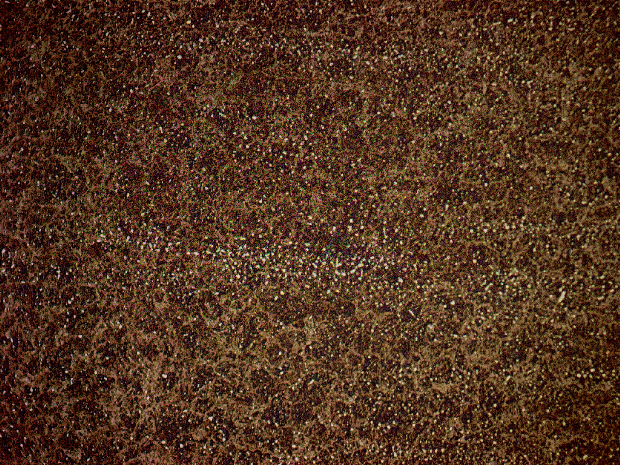

这是钢球,轴承钢,GCR15  这种球应该是在机床上烧伤了吧。硬度有点低 62HRC

个人觉得这个没有什么问题,轴承出现什么问题了吗?

发表于 2019-7-22 12:56:19 | 显示全部楼层
正常的轴承钢回火马氏体组织,如果硬要说硬度偏低,想要提高硬度,可以在淬火温度方面考虑一下,提高淬火温度提高硬度,回火以后自然就高了,

                 硬度有点低 62HRC————正常!

没什么 。出现几次钢球开裂,我怀疑这可能在机床上回火烧伤了。

那你的问题是不是这样,发现轴承问题,打开滚珠开裂。 完事颜色也变了。
这个问题很难判断。但是从金相上看不出滚珠的问题,有可能是过载或者偏载造成开裂,之后发生升温,使之变色。你的保持器是否有变形损毁

开裂属于脆性和韧性问题,是否是二次回火脆?回火冷速太慢?或者是奥氏体化不均匀?有些织构的痕迹。
可能是在机床上磨,发生二次回火,导致硬度偏低,破坏钢球表面组织和应力的均匀性

这个硬度不算低吧,正常淬火出来也就63-65左右

正常的情况,钢球的失效形式应该是疲劳磨损,开裂就是异常,这个要具体分析,原材料带状或者其它因素都有可能引起,机械方面的原因也不能排除。不能想当然的先定论再定性,而是全面分析以后才来下结论。

轴承技术要求HRC60-65,HRC62应该是正常范围之内,我觉得没得问题。金相组织无异常,碳化物弥散分布均匀,马氏体无过热。

单论这个金相的话,正常的轴承钢回火组织。
烧伤不烧伤,可以用热酸洗的方法来判断。

洗出来局部地方有点黑

烧伤有两种情况,一种较低温度加工回火,降低回火马氏体硬度;另一种加工高温烧伤,烧伤位置呈淬火马氏体组织,不易被腐蚀

不易被腐蚀的显白色,低温回火烧伤了会变黑吧

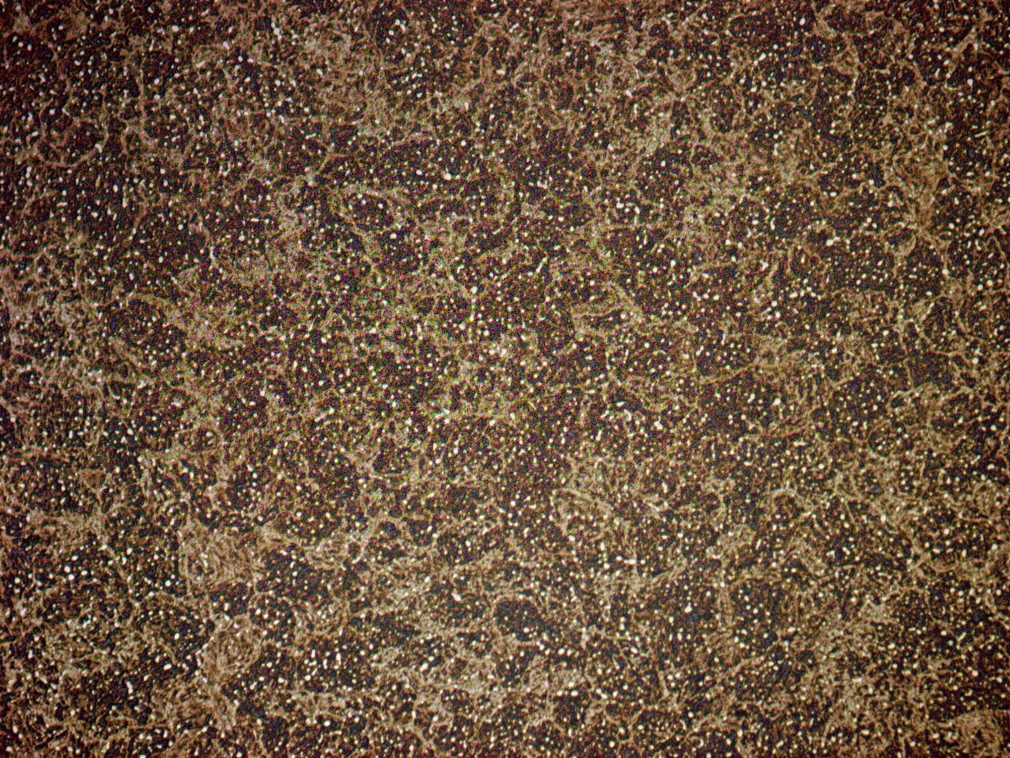

高工,帮我看看这张, 也是开裂问题

帮我看下这个什么问题。谢谢

帮我看看这个有什么问题,谢谢

这个组织没有什么问题,开裂还需要从开裂的失效形式上面去分析,你怀疑开裂和组织不良有关系,这个也没有错,但是现在看到的结果是组织关系不大,你先要研究一下轴承的受力形式,装配形式,还有就是断裂的形式以及断裂的裂纹源等等,很多时候组织根本不是失效的主因。

我拿烧伤球做了5次金相,发现烧伤的球有三次开裂,是不是烧伤会造成开裂

烧伤会造成表面应力场破坏,增加表面拉应力,使用的时候容易从该处形成裂纹源点。就是增加了开裂的风险。如果每次开裂都是磨烧伤这个点开裂,那就需要控制了。
