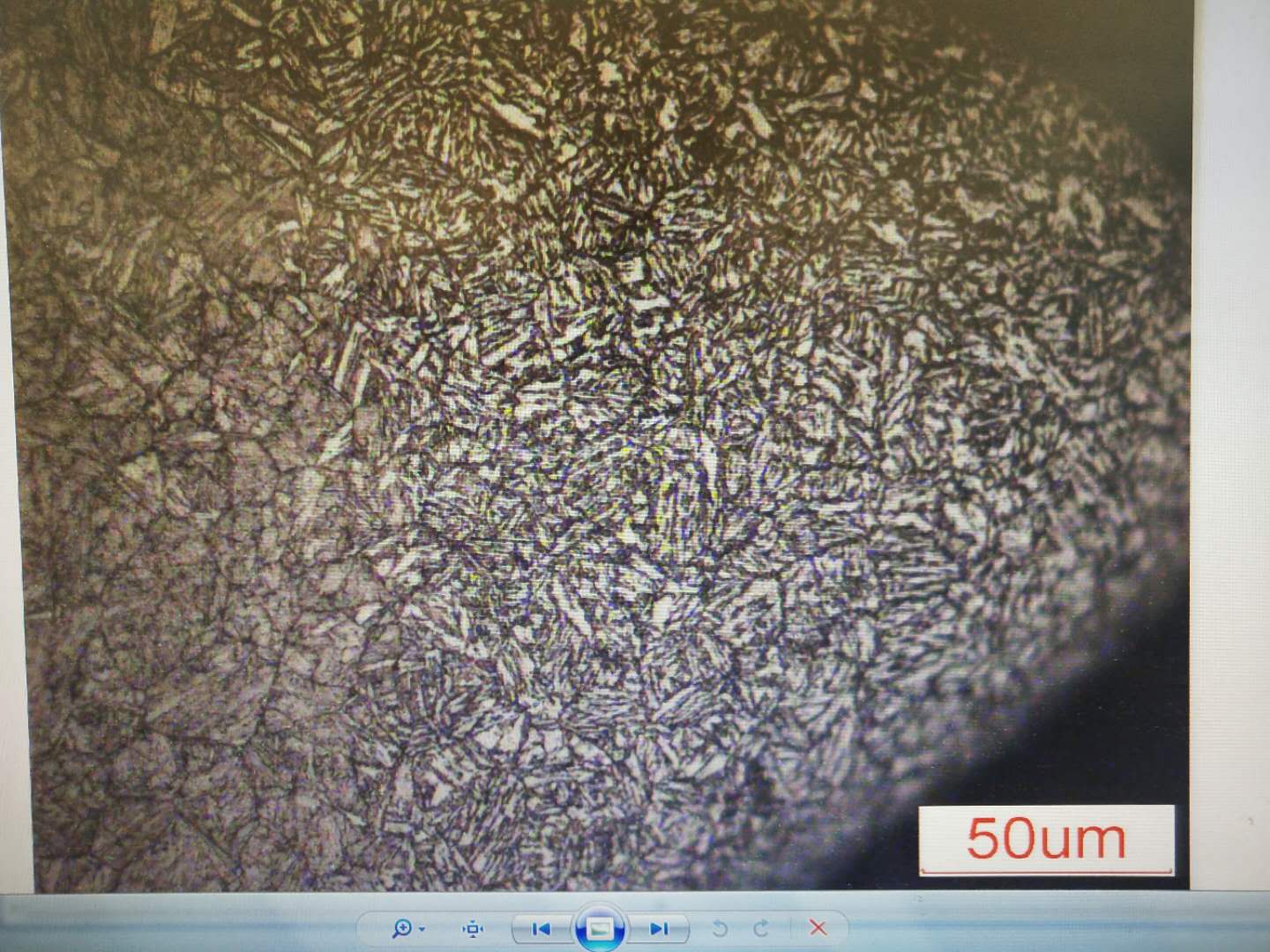

材料22A,淬火加热温度920℃,加热时间 100分钟,淬火介质水基淬火液,温度30℃,回火温度500℃,产品金相如图所示,牙纹处大量非马组织,求各位高工分析一下原因

从你的描述来看如果理解没有错误,只有螺牙的地方有,其余的地方没有非马组织是吗? 1、工件本身原因:比如螺纹成型工艺是否会引入脱碳的风险 2、工艺过程原因:工艺不合理(比如淬火转移时间长);
签到天数: 1250 天
发表于 2019-5-9 21:14:49 | 显示全部楼层

介绍一下你们使用设备情况,比如有保护气氛?
签到天数: 554 天
 楼主| 发表于 2019-5-12 20:36:22 | 显示全部楼层
气氛是甲醇和丙烷,原来也猜测过是脱碳,碳势0.25,气氛可以确定是没问题,现在找不到原因在哪里

设备是台湾三永网带炉。。。。。

冷却速度和淬火液温度,调整一下提高冷速

冷却液温度30℃,最高冷水速210左右

淬火池搅拌正常吗?

920度是不是太高了,像是贝氏体,带有魏氏组织

但是从图片看,还是像低碳回火马氏体。  把倍数放大点看看。

温度已经提到920度了,下料口温度测试也有900左右,用的设备是台湾三永网带炉

没有搅拌装置,只有内循环和外循环

魏氏组织是没有的吧,应该是粒贝组织

应该是粒贝组织,现在很头痛,找不到原因在哪

另请确认是否是只有螺牙有异常组织,且牙顶明显?

螺牙正常,没有异常组织

你所描述的“牙纹处大量非马组织” 牙纹指哪里?不是螺牙?非马组织是零件所有表面都有吗?
之前遇到过只是螺牙的地方有非马,其余位置组织正常的情况

可能是冷却速度不够哦,零件装料可能太多了,影响了冷却

看一下零件表面热处理前是否有脱碳?如果有脱碳,碳含量太低,可能造成非马氏体组织。
