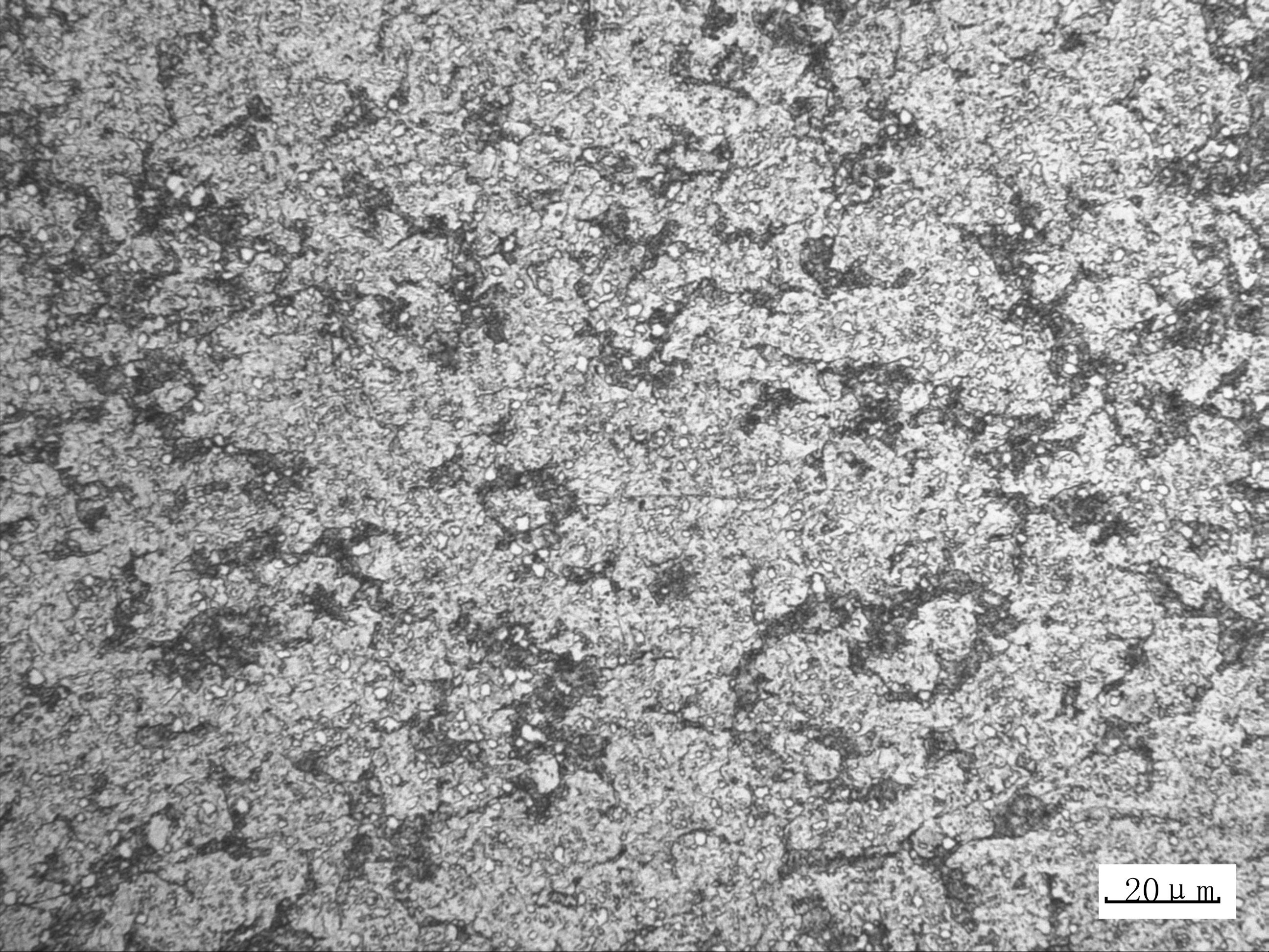

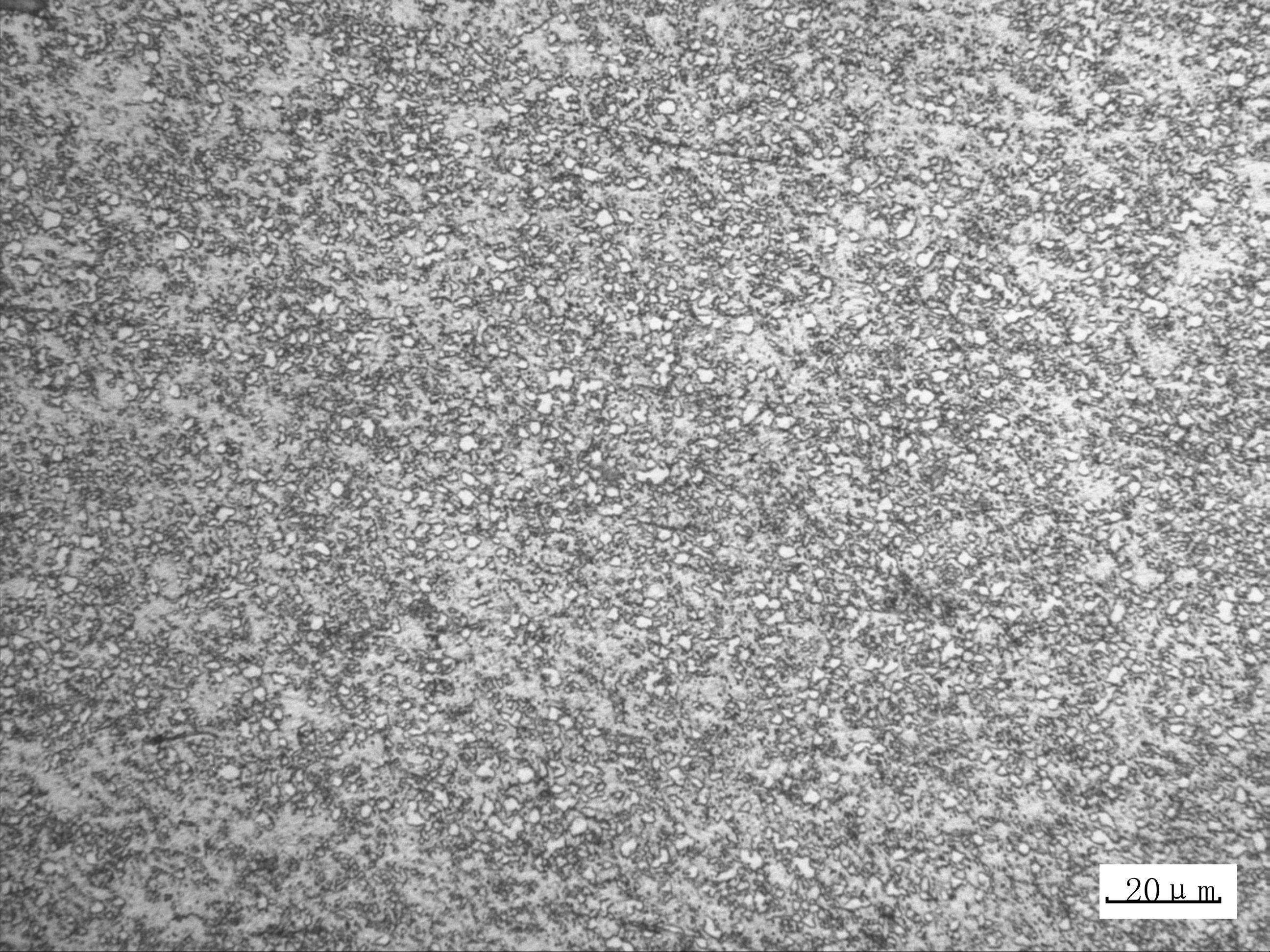

材料成分:C碳        0.29-0.33%
Si硅        0.20-0.35%
Mn锰        0.90-1.1%
Cr铬        3.80-4.0%
Mo钼        1.00-1.30%
Ni镍        0.6-0.8%
V钒        0.3-0.4%
材料经过810℃退火,保温5小时后出炉,同一退火炉内出现了两种不同组织和硬度的现象,正常组织为球化均匀的铁素体+球状珠光体,硬度为180-210HV,非正常组织出现了片状黑色的组织,硬度为310-330HV,请大家帮忙分析下,是什么原因造成的。
非正常组织
非正常组织

发表于 2018-10-13 08:31:04 | 显示全部楼层
退火结束时,冷却速度过快。
回复 顶 1 踩 0
发表于 2018-10-12 14:14:20 | 显示全部楼层
该批产品退火不充分,没有严格按照退火工艺操作,科学不得半点虚假。
回复 顶 1 踩 0
签到天数: 35 天
 楼主| 发表于 2018-10-10 10:12:01 | 显示全部楼层
黑色为区氏体还是珠光体呢?
签到天数: 35 天
 楼主| 发表于 2018-10-10 13:08:57 | 显示全部楼层
没人回答,我自己顶了
签到天数: 220 天
发表于 2018-10-11 10:23:51 | 显示全部楼层
建议对硬度高的组织异常件再去确认一下材质。
正常退火不应该有这么高的硬度。
签到天数: 35 天
 楼主| 发表于 2018-10-15 09:03:19 | 显示全部楼层
wangzeshi 发表于 2018-10-14 08:46
炉子的温度均匀性有测过吗?冷却速度快就会出现屈氏体等高硬度的相。另外,退火温度似乎比较低,这样就会合 ...
810度的退货温度应该不低吧?那应该多少度合理呢 ?
签到天数: 35 天
 楼主| 发表于 2018-10-15 09:04:18 | 显示全部楼层
赞同你的观点,去车间找证据找不到,操作工都不承认,我也很无奈
签到天数: 29 天
发表于 2018-10-15 22:10:13 | 显示全部楼层
不正常的那个炉温超了,碳化物不是球化,而是大量溶入奥氏体,冷却后形成细片状珠光体组织。
签到天数: 35 天
 楼主| 发表于 2018-10-16 11:31:41 | 显示全部楼层
今天出炉又发现这种情况了,今天发现的材料是混装的,只有一个厂家的原材料会发生这样的情况,其他厂家并没有这样的现象,不同厂家材质成分基本一致的,为什么会出现这种情况呢 ?
签到天数: 257 天
发表于 2018-10-19 16:55:57 | 显示全部楼层
我有过这种情况,不同厂家的料会影响加热速率。我的做法是分开制定不同的工艺。
为什么不升温呢?
签到天数: 144 天
发表于 2018-10-19 17:15:34 | 显示全部楼层
810℃退火后直接出炉?可能出炉温度有点高
签到天数: 474 天
发表于 2018-10-21 15:59:47 | 显示全部楼层
出爐時 爐溫是多少??????????
签到天数: 35 天
 楼主| 发表于 2018-10-23 10:08:14 | 显示全部楼层
leomet 发表于 2018-10-21 15:59
出爐時 爐溫是多少??????????
600度出炉吹风,降到150度左右打开炉盖子
签到天数: 29 天
发表于 2018-10-24 21:14:08 | 显示全部楼层
hehewangrui 发表于 2018-10-16 11:31
今天出炉又发现这种情况了,今天发现的材料是混装的,只有一个厂家的原材料会发生这样的情况,其他厂家并 ...
请检查一下不同厂家的材料原始组织有什么不同。
签到天数: 35 天
 楼主| 发表于 2018-11-2 13:13:41 | 显示全部楼层
原始组织检查了,是球化退火的组织,只是出问题的原材料球状珠光体尺寸会大一些
