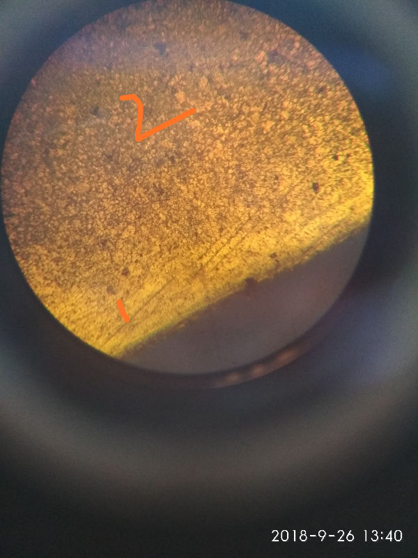

这是渗碳900*1.1*150分钟,870萃火。材料235。硬度做出来70-77hra,请问是哪里出问题了。  1,2两区域分别是什么组织

图中1,马氏体与残奥,应该的硬度高的那一边,   图中2,带有屈氏体,应该是硬度低的那一边!

感觉是没有渗碳,是表面的质量问题还是零件放置的问题?wechat:lang_wechat_threadmessage

1区表面组织,马氏体;2区为过渡层和心部组织,贝氏体+屈氏体+铁素体;有效硬化层目测有0.25左右
