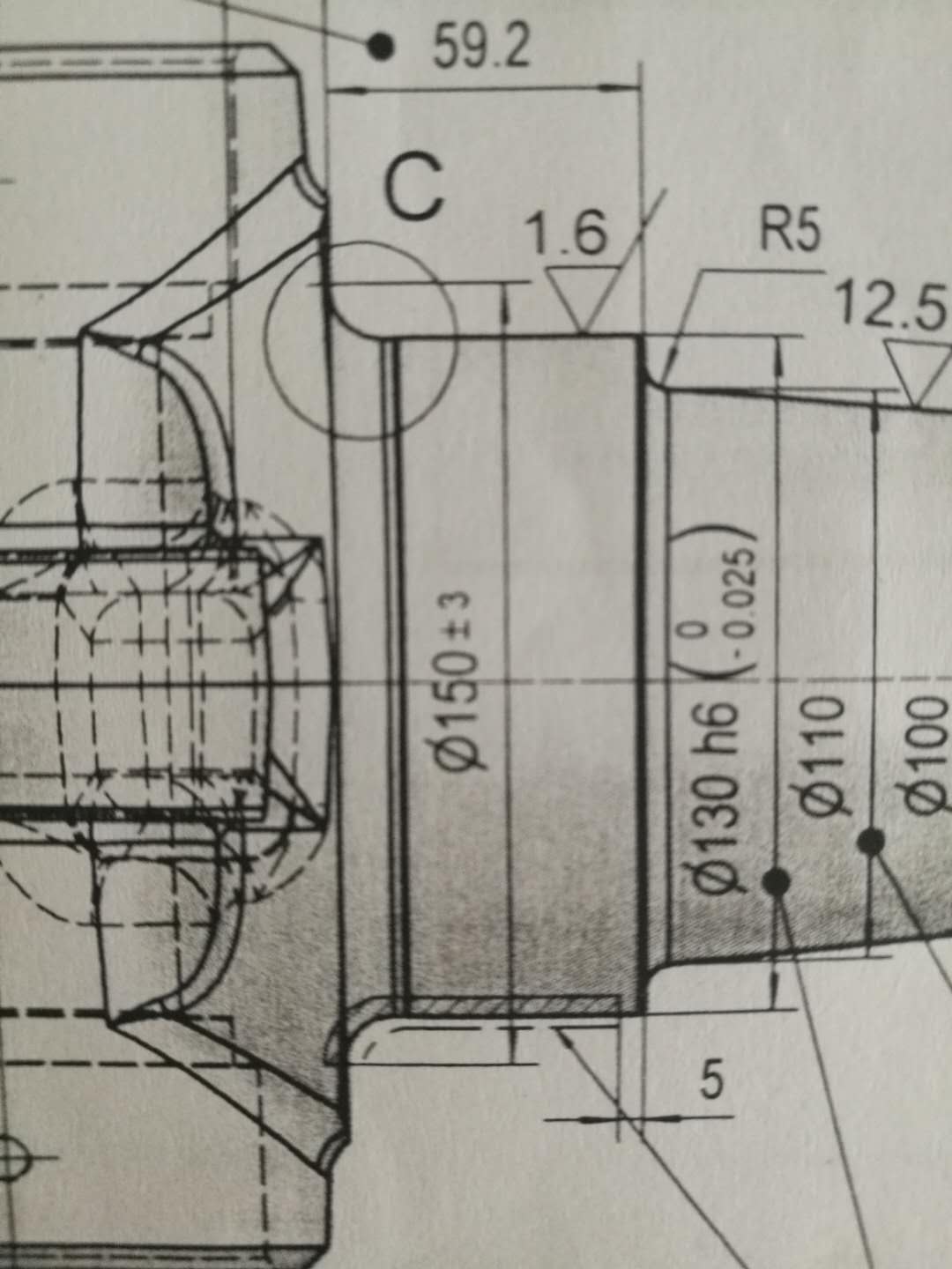

材质45#,正火处理后,中频淬火,工件直径130.感应器、图纸、如下

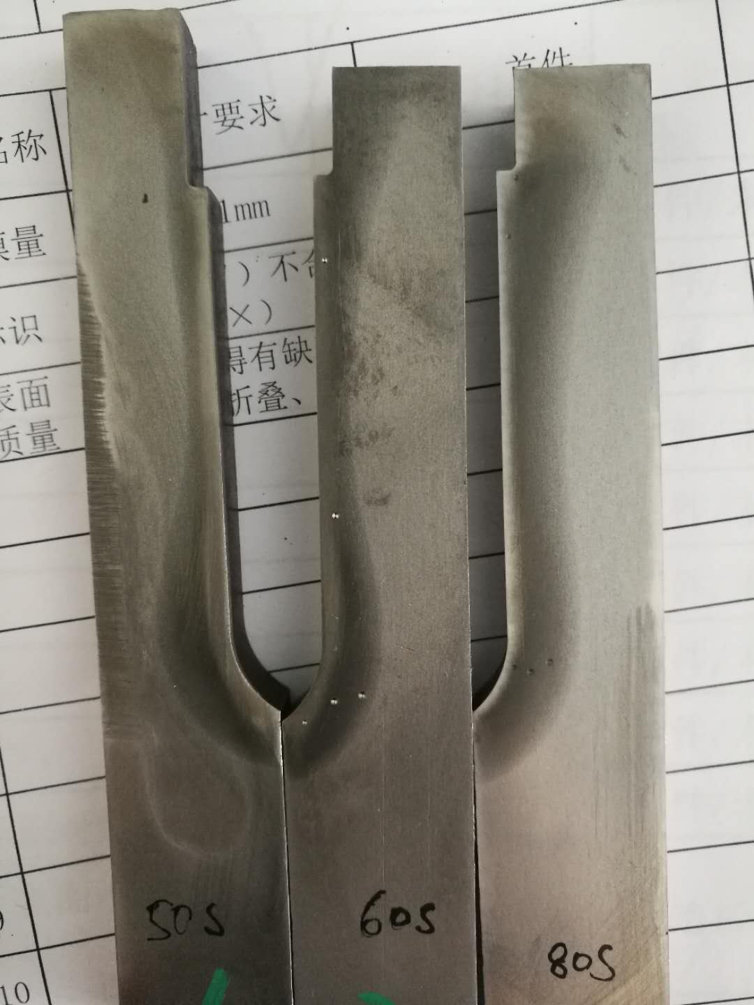

我做了3次试验,(我们机床频率5KHZ,功率200kw.)我分别用50秒,60秒,80秒加热,得到的淬硬层几乎变化不大。有点迷糊,我第一次干45#钢淬火,第一次干这么大件。求指导,增加淬硬层深度。(有效淬硬层要求2-4)
今天用纯水淬火,喷水压力调到最大,有效淬硬层才2.1mm,去掉0.5mm加工量,还是不合格。

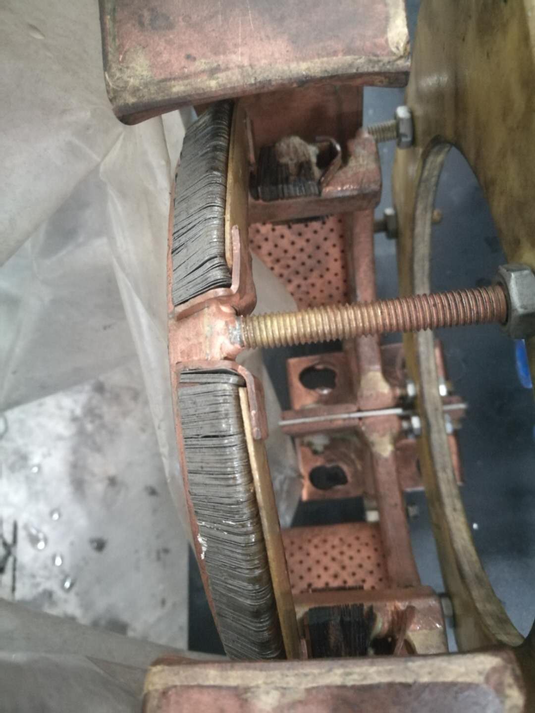

外协制作的感应器
外协制作的感应器
直径130,要求淬硬层2-4
直径130,要求淬硬层2-4
轴部
轴部
R角处
R角处

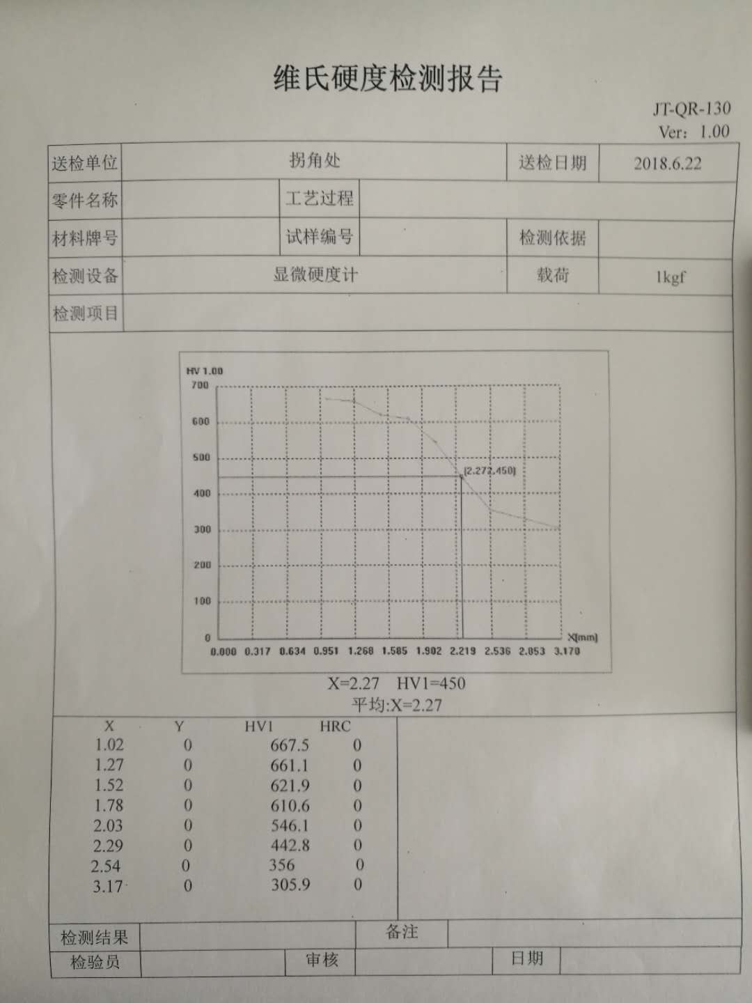

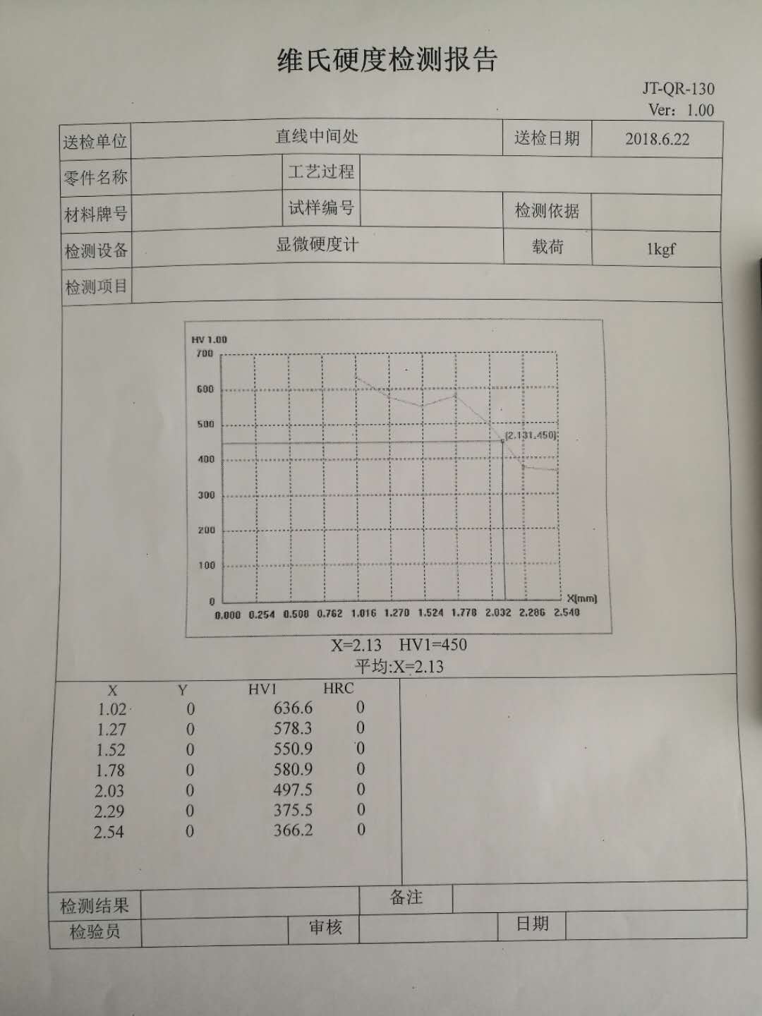

点评
你最好把你的硬度曲线放出来,特别是未淬硬的热影响区  发表于 2018-6-23 11:43
我给你留言了  发表于 2018-6-23 11:41

请老师指导下方向,谢谢。。。。。。。。。。。。。

发表于 2018-6-24 20:34:20 | 显示全部楼层
130的地方下面有个台阶150的地方吸热..台阶不淬火可以往下落点。深度会加深一点点, 感觉你是水冷却不够。

发表于 2018-6-25 08:13:46 | 显示全部楼层
你偷懒了,试制的时候需要全部的数据,你要硬度曲线要一直到基体硬度。这样才可以评定你的热处理质量。你换了水淬,淬硬层深增加了,也侧面说明了你的加热深度可以保证,只是有点小问题(功率和加热时间)。
