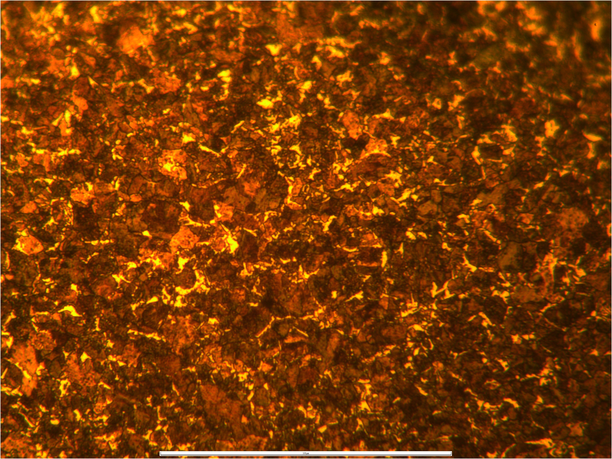

45#调质后个别产品硬度低

 楼主| 发表于 2018-6-19 08:01:54 | 显示全部楼层
谢谢,可不可以针对图片详细说明下。

发表于 2018-6-19 14:18:05 | 显示全部楼层
珠光体形态还在,应该是淬火温度不足或保温时间不够所致!

 楼主| 发表于 2018-6-19 15:48:28 | 显示全部楼层
这几个是什么组织啊,对这几个不懂.

发表于 2018-6-20 11:36:48 | 显示全部楼层
淬火温度多少?880往上吧。什么型号的淬火油?

wangzeshi 发表于 2018-6-19 15:22
有铁素体析出,冷却速度太低。
同意!
有断续网状铁素体析出,淬火冷却不足造成的。

发表于 2018-6-22 16:53:04 | 显示全部楼层
45钢淬透性差局部很容易产生软点。装炉时一定要注意间距。

发表于 2018-6-23 16:31:13 | 显示全部楼层
铁素体很明显,再加上硬度低,淬火温度不够啊

发表于 2018-6-27 15:20:25 | 显示全部楼层
淬火介质冷速不够快,另外你加热应该是有不透烧
发表于 2018-6-29 21:34:03 | 显示全部楼层
个人认为是加热保温不足,冷却速度不足引起,组织没有很好的转变,再则这材料淬透性比较差,回火也不足;

发表于 2018-7-2 13:30:14 | 显示全部楼层
楼主的照片怎么如此地模糊?只能隐约网状铁素体(部分块状),真不能肯定是否是调质还是正火。

发表于 2018-7-8 11:23:22 | 显示全部楼层
45#钢调质为了保证其淬硬性, 淬火介质使用流动的冷水, 无需其他介质。

发表于 2018-7-19 10:49:00 | 显示全部楼层
你有检测过淬火后的硬度吗?冷速过度或截面太厚
