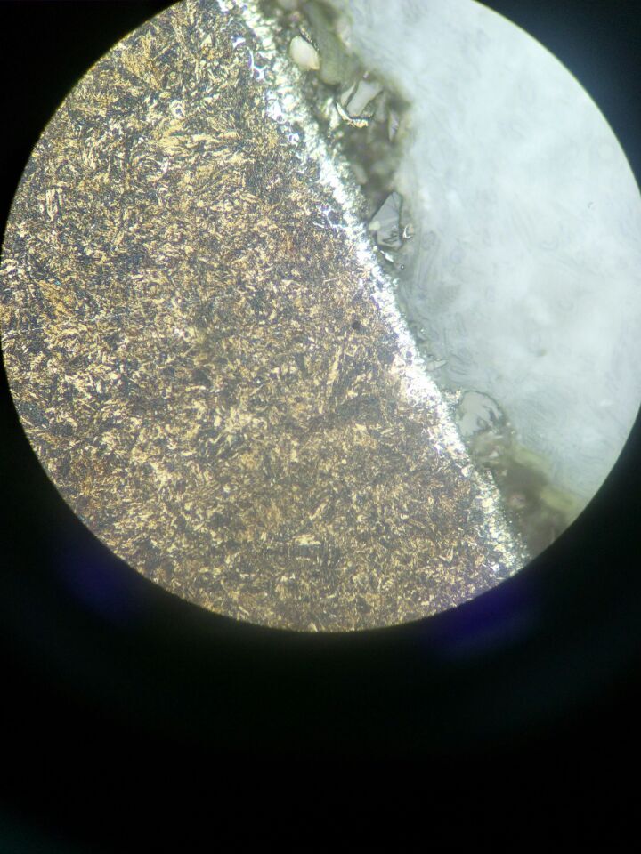

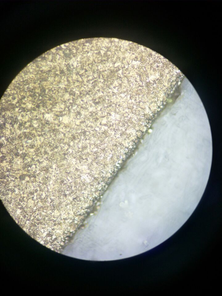

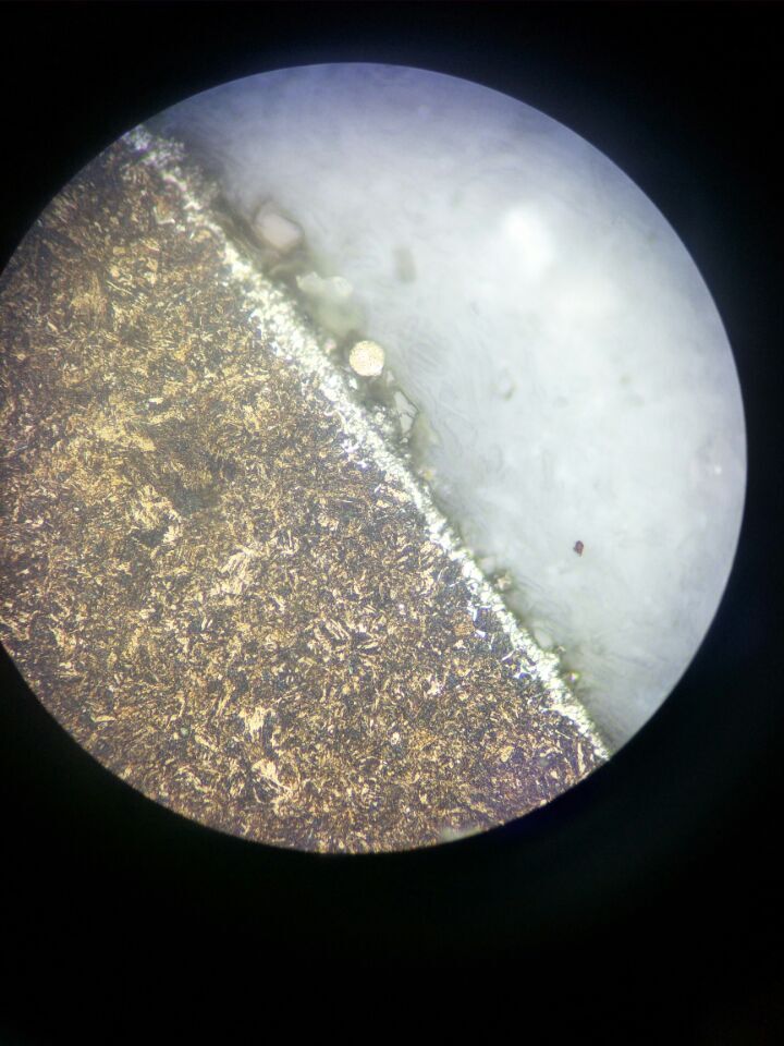

因为状态紧急,没有定碳,而是选择烧碳黑。下面是这炉产品的金相!请大家过目。 看状态是脱碳了表面硬度457HV
X400表面
X400表面
X400表面
X400表面
X400表面
X400表面

根据组织来看,碳势系统基本准确。下一步排查原因:

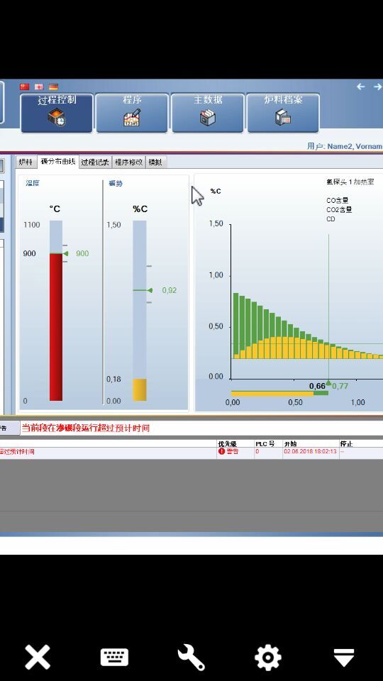

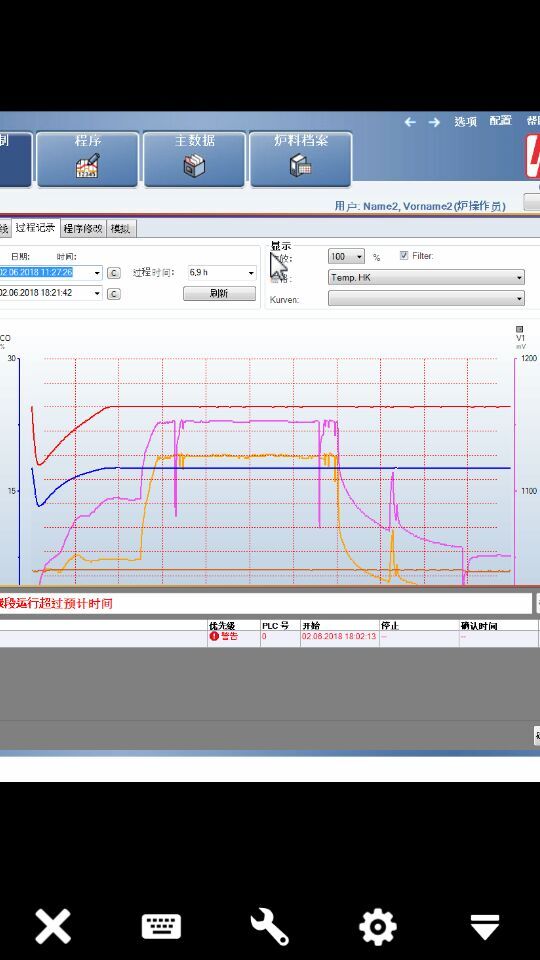

从图上看是运行了一段时间后突然没碳势了。可能是突然漏气了,进水了,或介质出问题,要分别检查一下。

是用的氮甲醇气氛吗?
有没有CO分析仪直接参与碳势计算和控制?
看曲线是突然氧探头毫伏值和碳势测量值直线下降,这个时间点是否有紧急氮气意外启动,大流量通入後室造成这种情况呢?

是用的氮甲醇气氛   也是用CO值分析仪直接参与碳势计算和控制       然后他虽然气氛上不去,但是保护气没有断,也没有大量氮气通进炉内。
  最后还有一个问题就是,在碳势上不去的状态下,我吧丙烷开最大,他碳势还是上的去.不过很慢,正常10分钟不到碳势就能到1.0    那天我丙烷开到最大等了40分钟,他碳势才到0.6左右,然后我又降到正常值,里面的碳势马上就掉下来了!
      最后一个,我吧这炉产品出了。再做下一炉又什么问题都没有了!
          请问高工这个该从哪些方面下手检查好了

曲线上黄色的是氧探头毫伏值吗?
如果是的话,那应该是氧探头堵了。
签到天数: 220 天
发表于 2018-6-13 23:28:15 | 显示全部楼层
程序不继续走,是因为你们设置了温度和碳势等待,在温度或者碳势没达到设定值的时候,程序都会停下来等待。
