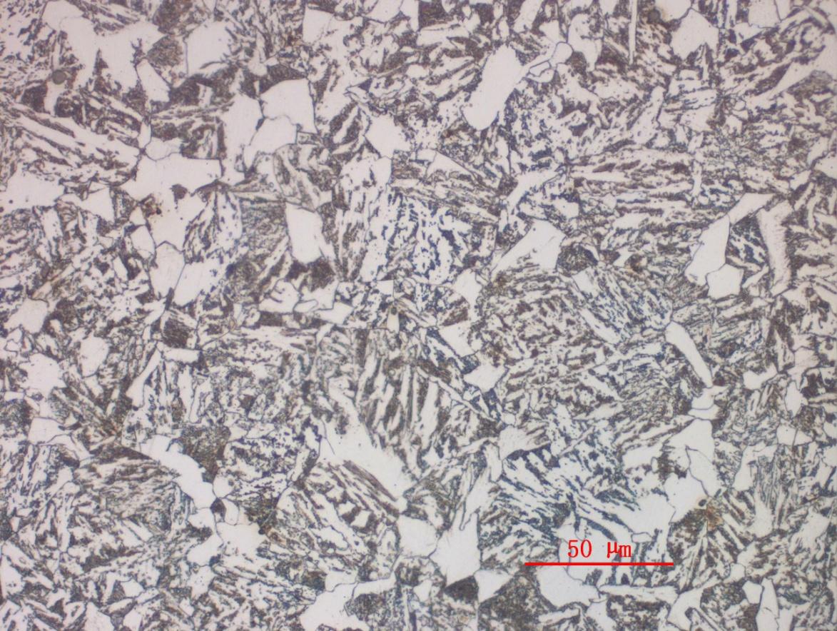

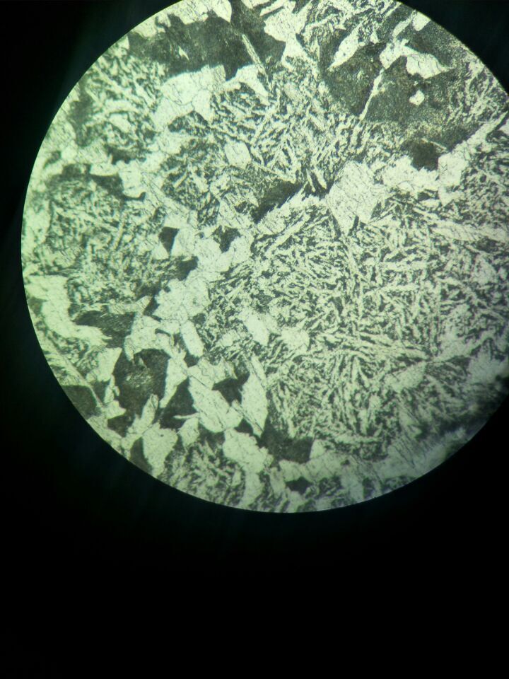

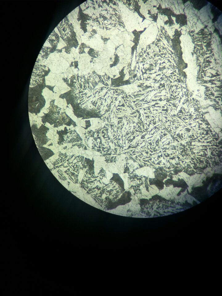

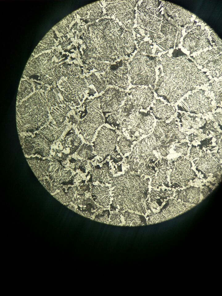

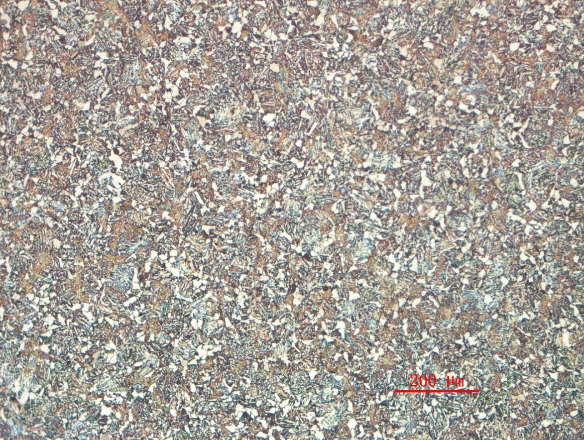

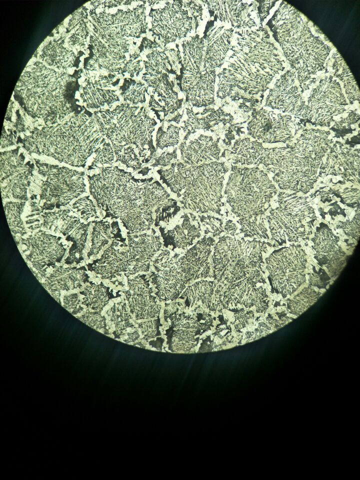

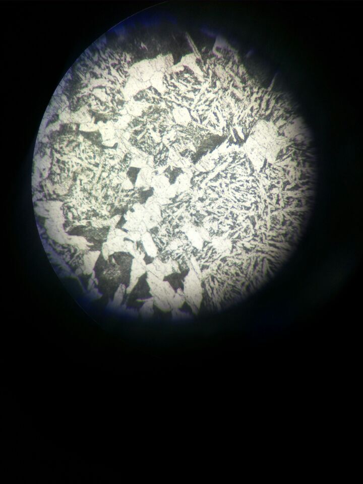

          材料20CRMO  正火    工艺不详!   里面有魏氏组织吗?还是说有魏氏趋向,但是并无魏氏组织!
          另,如何返工!请告知 谢谢!
400X
400X
400X

放大倍数标错了吧-------------------------------------
签到天数: 1307 天
 楼主| 发表于 2018-5-13 21:45:12 | 显示全部楼层
不好意思放反了,..........抱歉

发表于 2018-5-14 08:27:14 | 显示全部楼层
是铸件?还是锻件?看组织形态,应没有正火。

产品是锻件!...................

 楼主| 发表于 2018-5-14 09:54:43 | 显示全部楼层
能有人说明下组织吗?还有是什么原因造成的,如何解决。  不胜感激!谢谢
签到天数: 39 天
发表于 2018-5-14 15:13:09 | 显示全部楼层
跟铸态组织差不多,估计没经过正火处理
签到天数: 220 天
发表于 2018-5-14 15:20:09 | 显示全部楼层
贝氏体组织为主,冷却过快了,如果零件要求不高,可以高温回火调整硬度。
如果后续对热处理变形要求严格的话,重新返工正火吧。
照片没有比例尺,无法判断晶粒度,你自己显微镜下量吧,晶粒度不合格的话,就返工正火吧。
签到天数: 1307 天
 楼主| 发表于 2018-5-14 15:29:37 | 显示全部楼层
如果后续对热处理变形要求严格的 ...
                     本人看来里面是大量的上贝氏体,及铁网加屈氏体。  冷却过快,组织未能均匀化!温度过高或者保温时间过长,晶粒长大!  看样子产品有可能都没有预冷保温就直接拉出来冷却了。    不知道对不对,忘前辈指点!

签到天数: 220 天
发表于 2018-5-14 15:48:13 | 显示全部楼层
热处理胡工 发表于 2018-5-14 15:29
本人看来里面是大量的上贝氏体,及铁网加屈氏体。  冷却过快,组织未能均匀化!温 ...
硬度是多少? 从这个材料的CCT曲线来看,沿晶的也可能是贝氏体。

签到天数: 1307 天
 楼主| 发表于 2018-5-15 08:41:37 | 显示全部楼层
  硬度值 89 的  91
签到天数: 1307 天
 楼主| 发表于 2018-5-15 08:56:18 | 显示全部楼层
qzhaoy0519 发表于 2018-5-15 07:47
20CrMo钢32mm热轧圆钢组织。
    你这图还是与我这张图在组织上还是有一定区别的,工艺上我的是超温你的是低温未到温。但是都是未均温,保温,
1:图1有未溶解铁素体,而且铁素体成针状。温度不够且冷速过快。
2:图2里面全是贝粒加少量未溶F
签到天数: 299 天
发表于 2018-5-17 16:03:37 | 显示全部楼层
铸态特征比较明显
签到天数: 342 天
发表于 2018-5-18 15:37:19 | 显示全部楼层
贝氏体组织为主,没有预冷保温就直接拉出来冷却了,造成冷却过快
签到天数: 554 天
发表于 2018-5-18 16:04:43 | 显示全部楼层
签到天数: 2437 天
发表于 2018-5-19 07:58:48 | 显示全部楼层
从图片看,部分正火异常组织,部分锻造原始组织。说明该锻件已经正火处理过,但处理结果不好。
产生原因:正火温度过低或保温时间不足会造成原始组织和正火组织混合存在;贝氏体过多与冷却速度相关。
签到天数: 1307 天
 楼主| 发表于 2018-5-19 13:54:40 | 显示全部楼层
产生原因: ...
您说的我都赞同,就是有一点,您确认是温度不足造成的这种形态吗?
签到天数: 2437 天
发表于 2018-5-20 08:07:50 | 显示全部楼层
没见到你的产品实物及正火工艺前,就妄下结论是不严谨的。你说呢?
