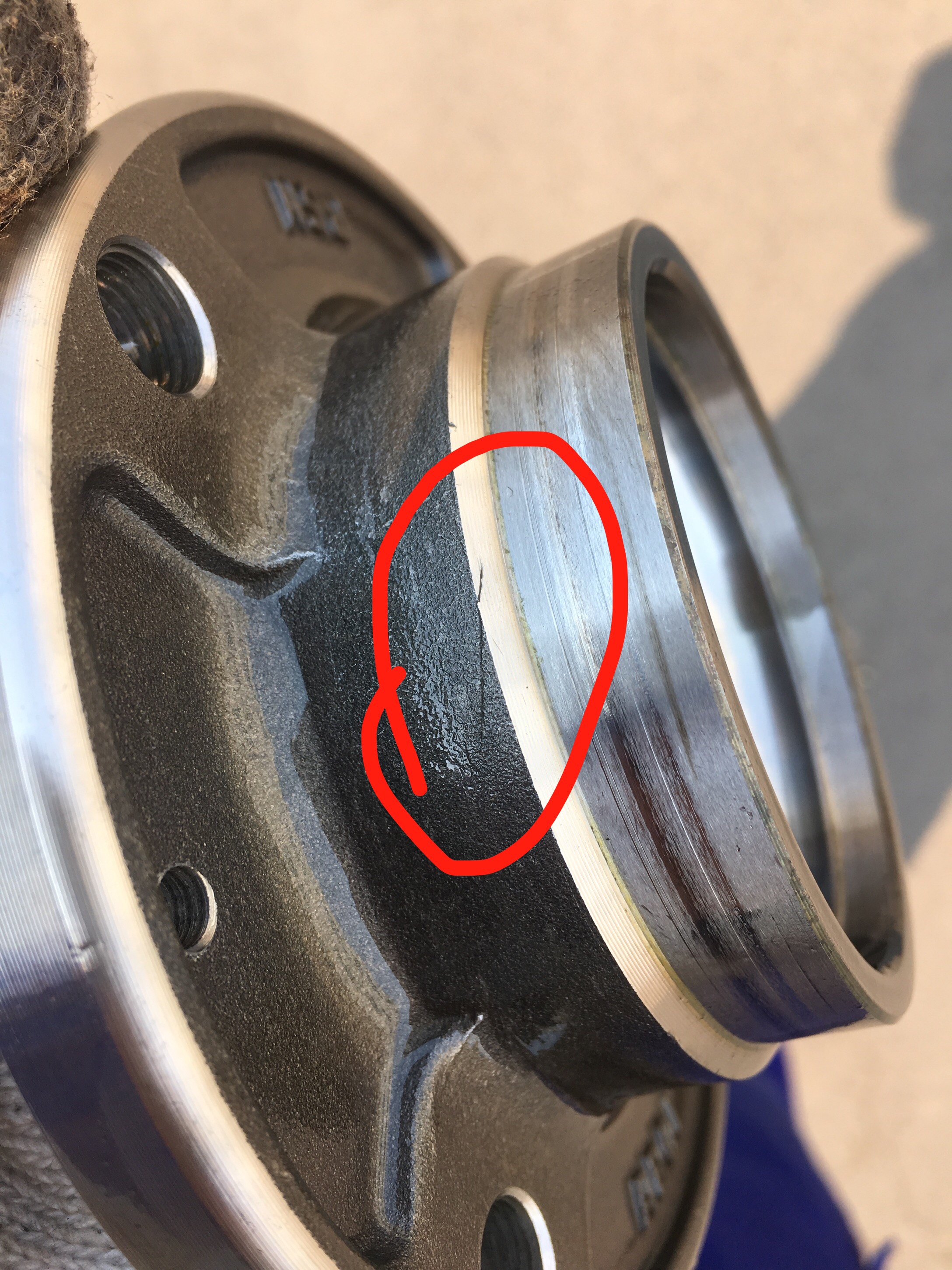

下图中是出现问题的零件-轴承法兰
零件状态:磨加工工序
问题部位:下图中红色圆圈中存在裂纹
裂纹确定:使用荧光磁粉探伤
该零件外表面是锻造保留面(颜色发深的部位都是锻造保留面)

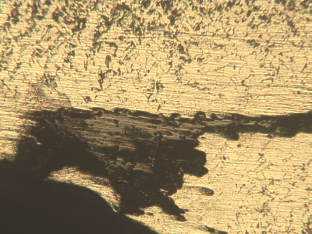

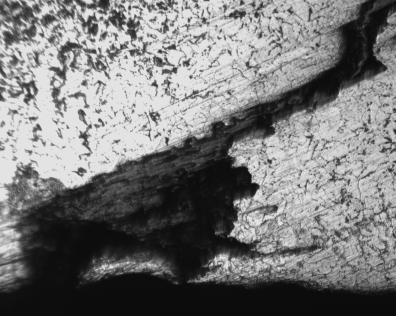

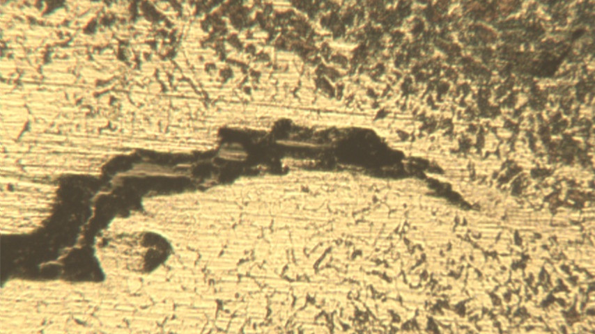

切开零件后,下图是零件内部照片,由于显微镜的原因,不能拍全这个裂纹区域,只能分开拍摄
裂纹周边存在较多的纯脱碳组织

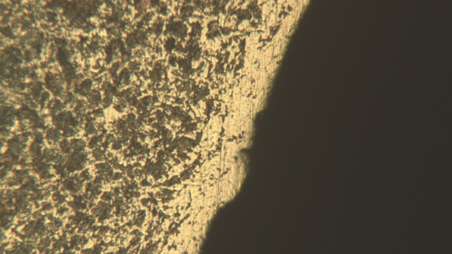

下图是非裂纹区域的表面,脱碳较少

哈哈,好久不见啊!这个零件,锻造保留面纯脱碳0.07mm,算上贫贪也就0.25mm,但是裂纹周边的脱碳太严重啦,就纯脱碳将近0.20mm了,加上贫碳都得0.50mm以上。锻造时的折迭能出现这样的情况么?

恩,已经咨询过钢厂的技术部门,他们很直接承认是轧钢时的裂纹,不过裂纹很浅,他们以为我们的成品零件所有的表面都需要车加工呢,因为这么浅的裂纹,如果车一刀的话,很容易车削下去的,但是我们这个产品外表面是保留锻造面的,这样没有办法了,只能百分之百的探伤检测

判断锻造折叠,在裂纹部位取金相试样面,金相面磨抛浸湿后,就能从反映的流线情况就能锁定,实在不行,用低倍镜头观察。流线将裂纹微端包围状,就说明是折叠,若不是,则属于其他性质的裂纹。

又见巴总,分析的细致。从LZ的产品形状,大概得知锻造工艺,更倾向于原材料造成的。关于脱碳,在棒材热轧,退火,后到锻造加热,锻后热处理都会产生的。

图片中有一张是非裂纹区域锻造保留面的脱碳金相组织,经过锻造和退火后纯脱碳和贫碳较少。而裂纹区域的纯脱碳是他的2到3倍,总体脱碳更多!锻造后出现的裂纹能出现这么严重的氧化脱碳么?请指教
