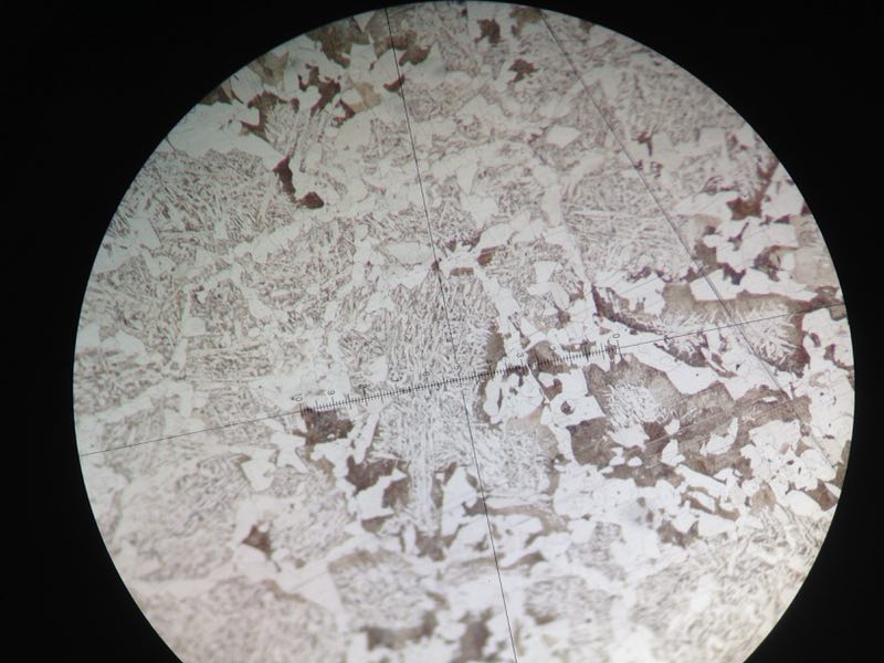

[求助] 材质Q345,请问这是什么金相组织,怎么产生的
发表于 2018-3-23 14:33:39 | 显示全部楼层 |阅读模式
热处理工艺为正回火,工件壁厚400mm,取样位置约距表面100mm
发表于 2018-3-26 21:39:49 | 显示全部楼层
用多少温度正火?多少温度回火?铁素体怎么这么粗大?放大倍数?

发表于 2018-3-27 14:50:18 | 显示全部楼层
铁素体魏氏组织。不过你最好写上这是放大了多少倍。
 楼主| 发表于 2018-3-29 16:11:31 | 显示全部楼层
910℃正火  回火温度550℃  放大倍数200倍,谢谢

发表于 2018-4-7 13:50:44 | 显示全部楼层
wangzeshi 发表于 2018-3-28 10:53
冷速太快,没有形成稳定的以铁素体为基础的正火组织。
我反对你的观点,是冷速过慢才出析出这种条状,块状的铁素体。

发表于 2018-4-7 13:51:43 | 显示全部楼层
你这组织不信太差了。

发表于 2018-6-13 09:41:33 | 显示全部楼层
支持冷速过慢才出析出这种条状,块状的铁素体的说法。

发表于 2018-6-17 17:27:22 | 显示全部楼层
保温时间是多少,存在混晶、粒贝、应是冷速快了,是锻件吗
