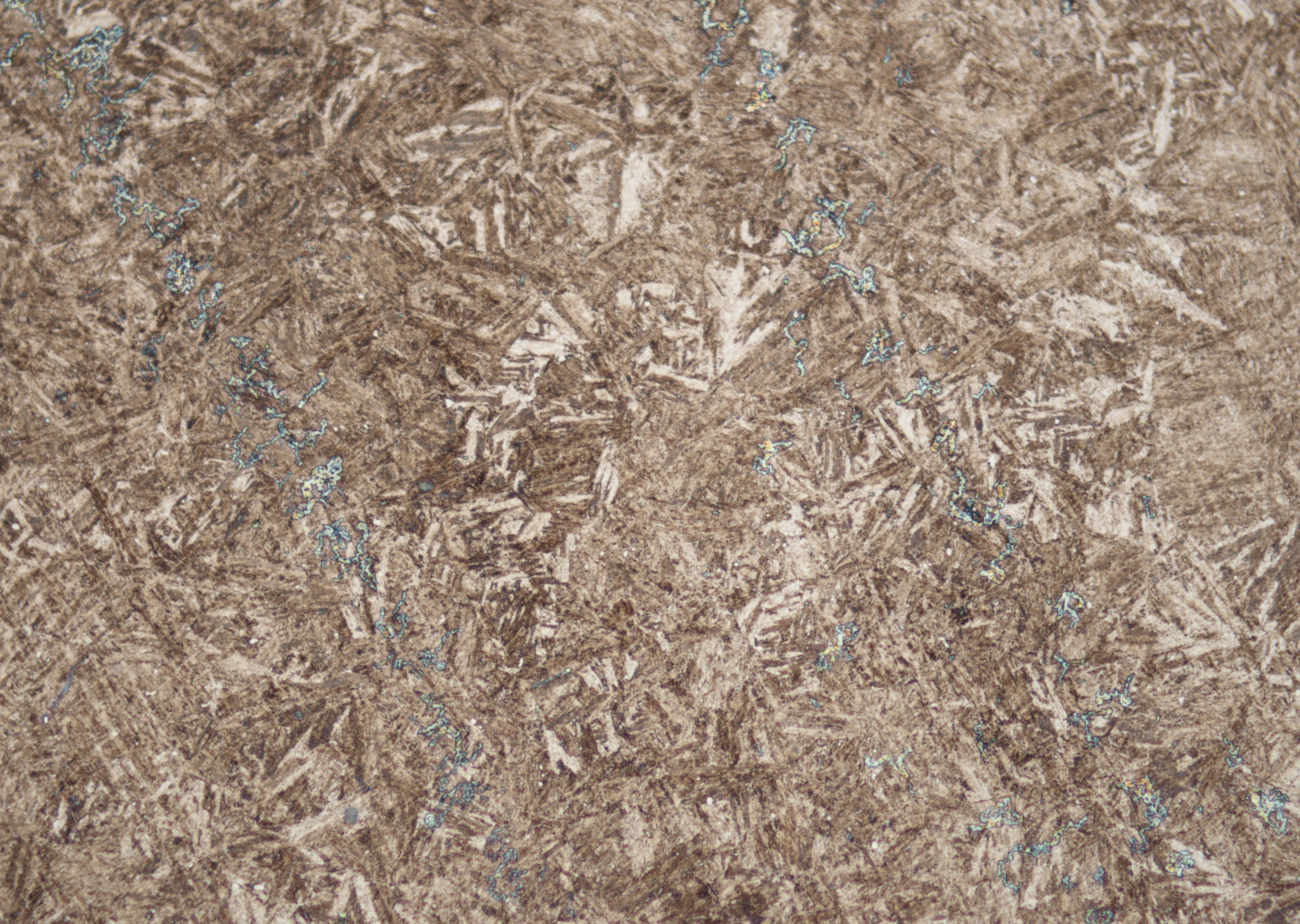

外来件个人从金相图片上看是等温组织但有些看不明白想请教专家及业内高手给我分析看看图片内有些什么组织

从图片看有带状偏析。应该有马氏体和残余奥氏体组织,另外好像有细的(看不太清)网状渗碳体,

灰色为马氏体,白色为残奥。至于蚯蚓状的像是碳化物偏析又像是脏东西。。。你报下样件材料牌号以及热处理工艺参数,以便我们更准确的判断

感觉应该是贝氏体加少量铁素体,不知对不对?

你给的信息太少了,最少要知道什么材料。
