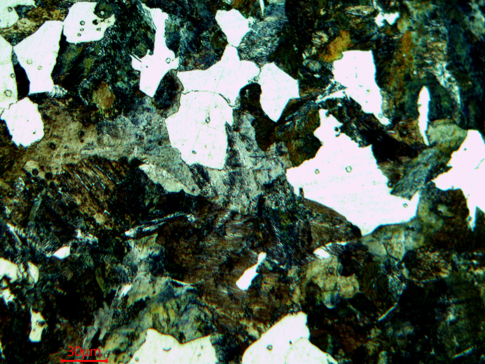

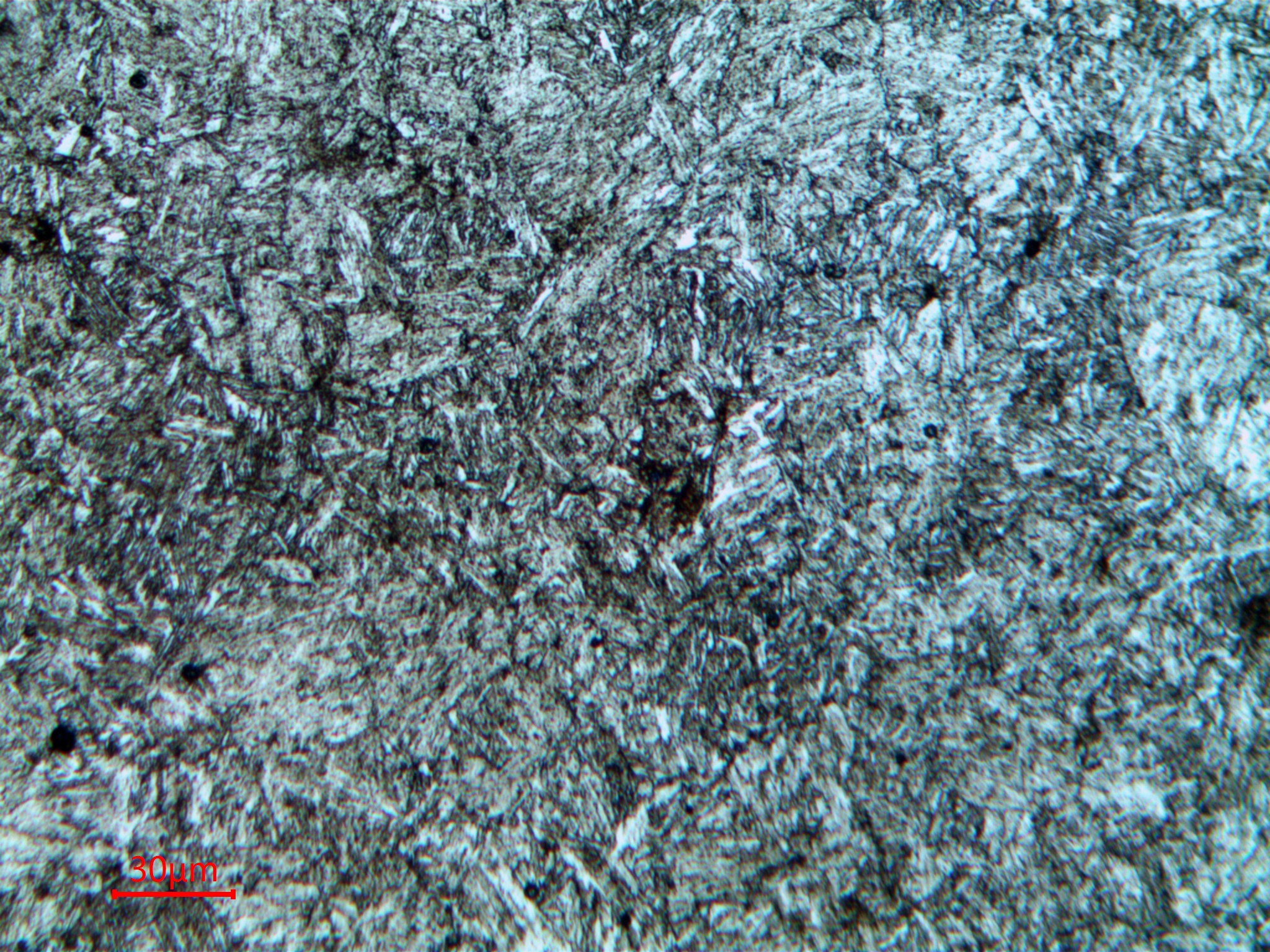

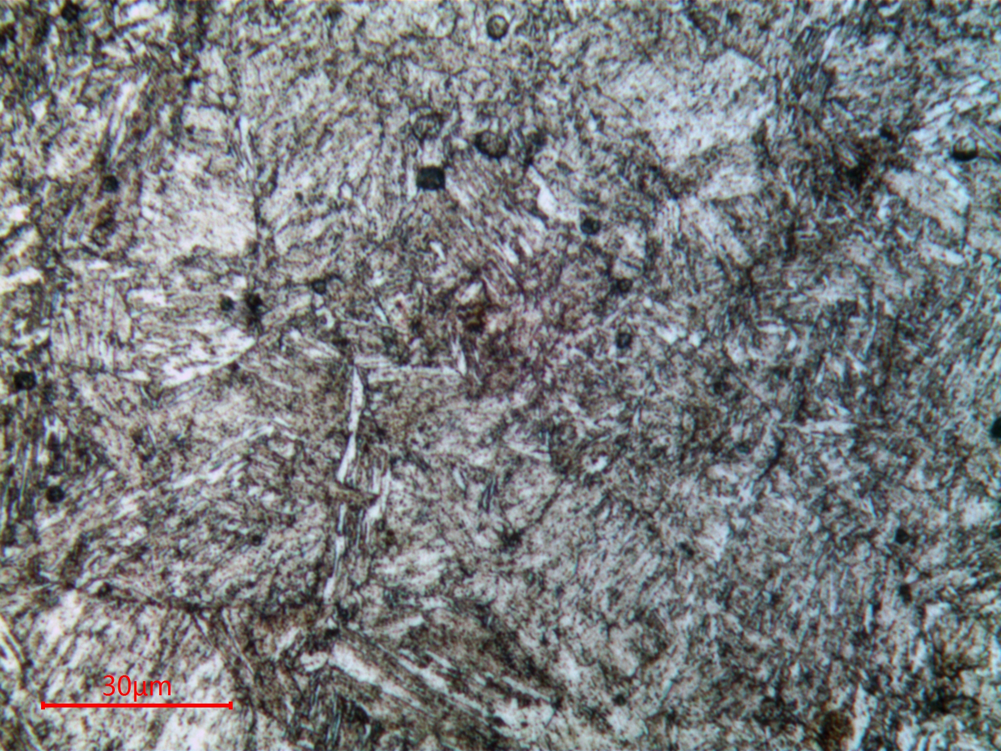

发表于 2018-1-27 09:35:50 | 显示全部楼层 |阅读模式
力学性能大幅下降,硬度偏低

发表于 2018-1-28 10:04:35 | 显示全部楼层
有少量游离铁素体存在,按GB/T13320-2017评定(游离F级别在1-3级范围),应该是合格的!

发表于 2018-1-30 08:11:23 | 显示全部楼层
从1000倍看,晶界析出铁素体,扭应该只有以前的一半多一点

签到天数: 49 天
发表于 2018-2-1 08:26:54 | 显示全部楼层
有可能是锻造问题,有时候锻造比控制不好的情况下,锻打时会出现晶界熔化,这其实也是过烧的一种,这种情况会导致材料力学性能大幅下降,热处理是没办法的,以上是个人愚见
