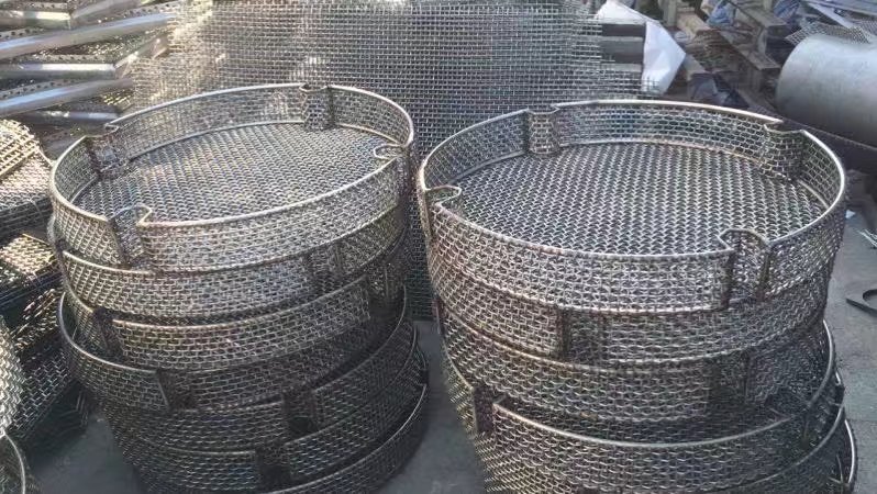

发表于 2018-2-26 08:17:23 | 显示全部楼层
用这种类型的网筐应该可以的
发表于 2018-3-1 08:53:34 | 显示全部楼层
浮光掠影 发表于 2018-2-26 08:17
用这种类型的网筐应该可以的
哪  里   有   卖  ?
签到天数: 181 天
发表于 2018-3-1 14:44:18 | 显示全部楼层
cnmaw 发表于 2018-3-1 08:53
哪  里   有   卖  ?
我们公司可以生产,有兴趣可以加我QQ:2782818220;微信:15152677928
