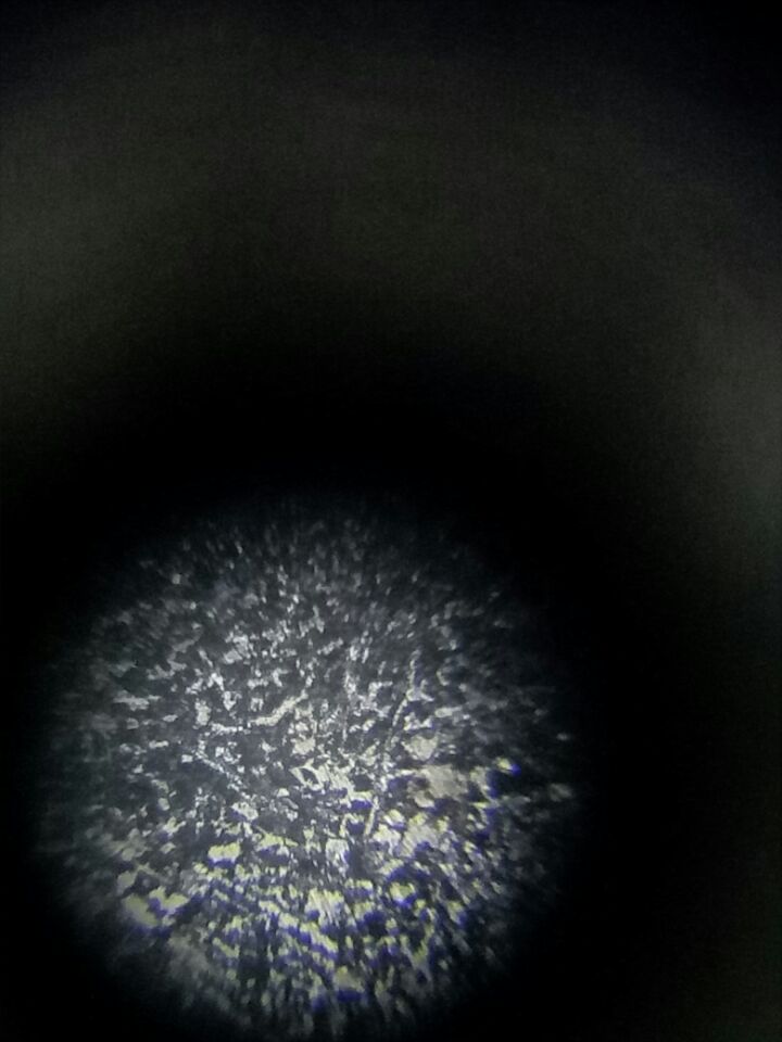

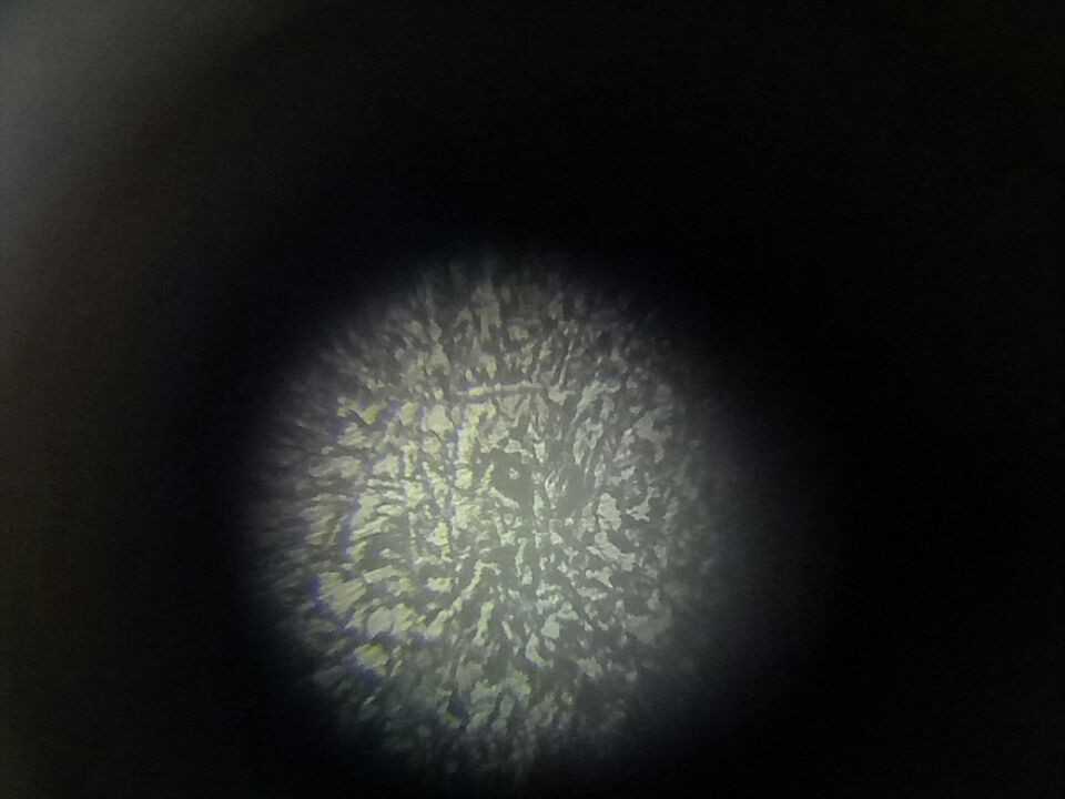

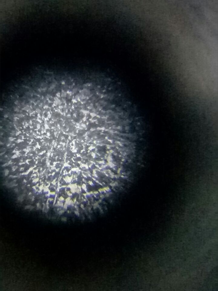

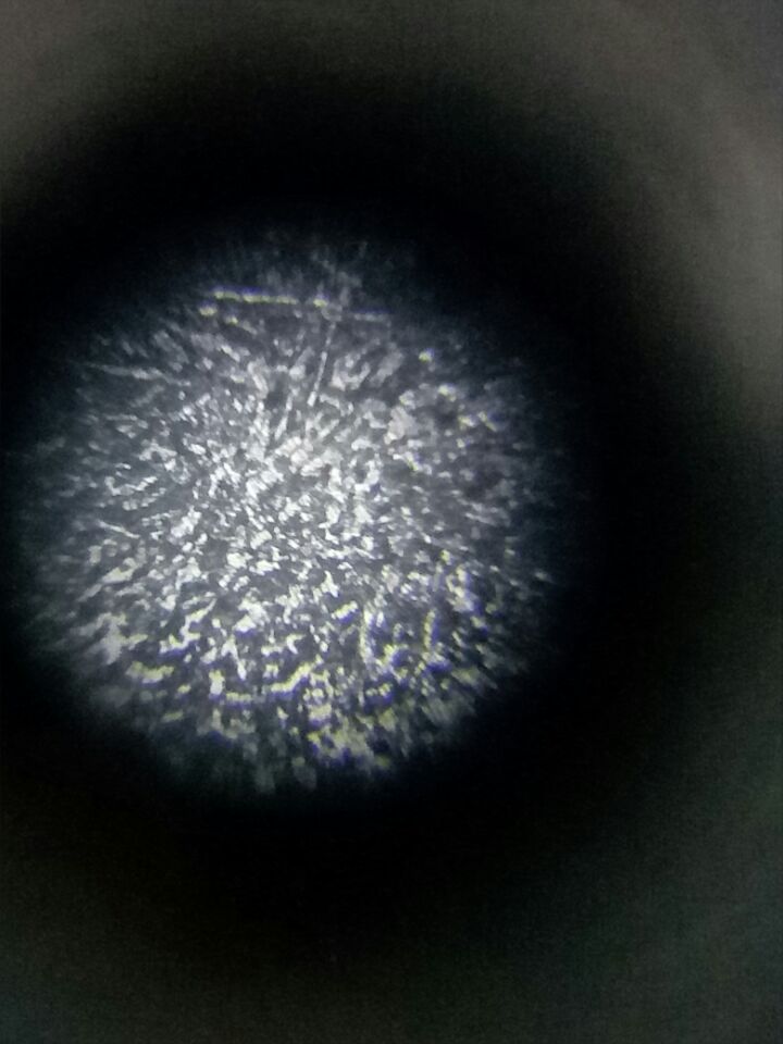

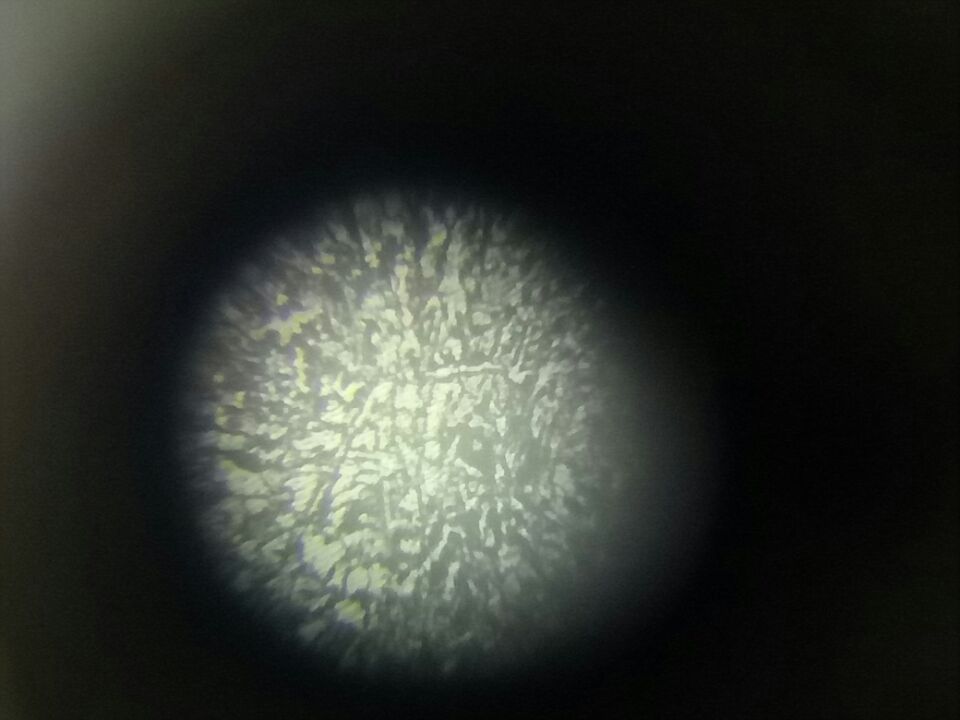

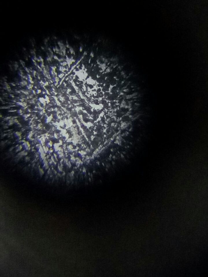

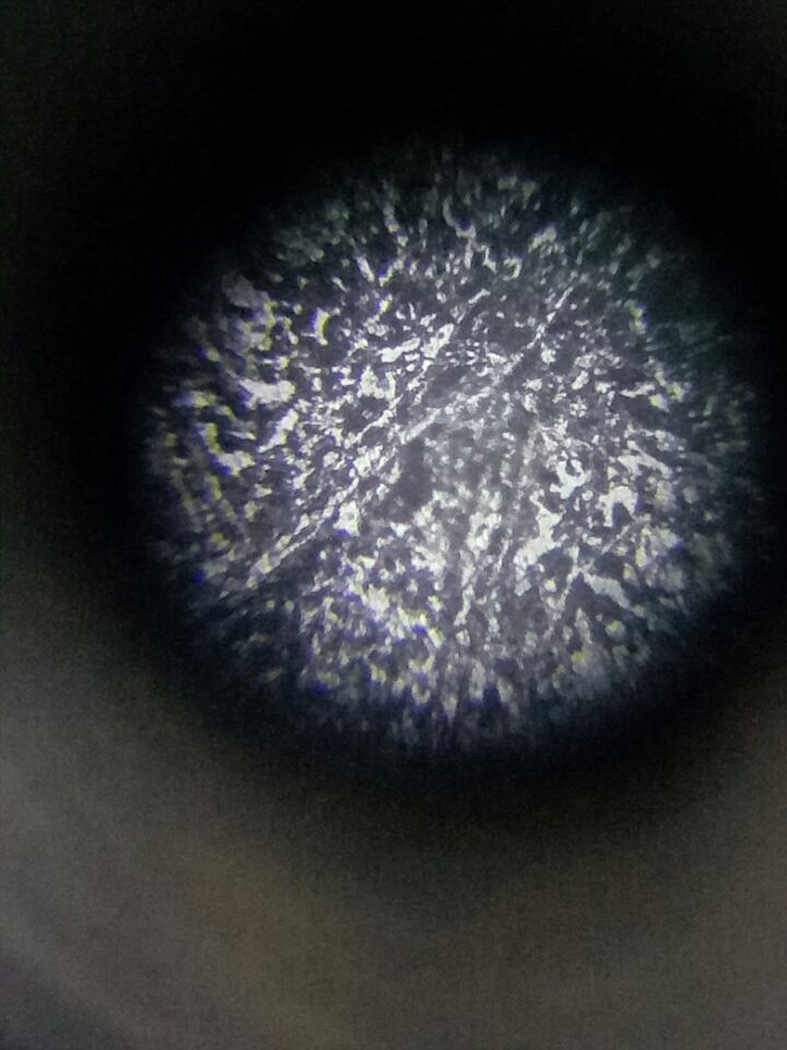

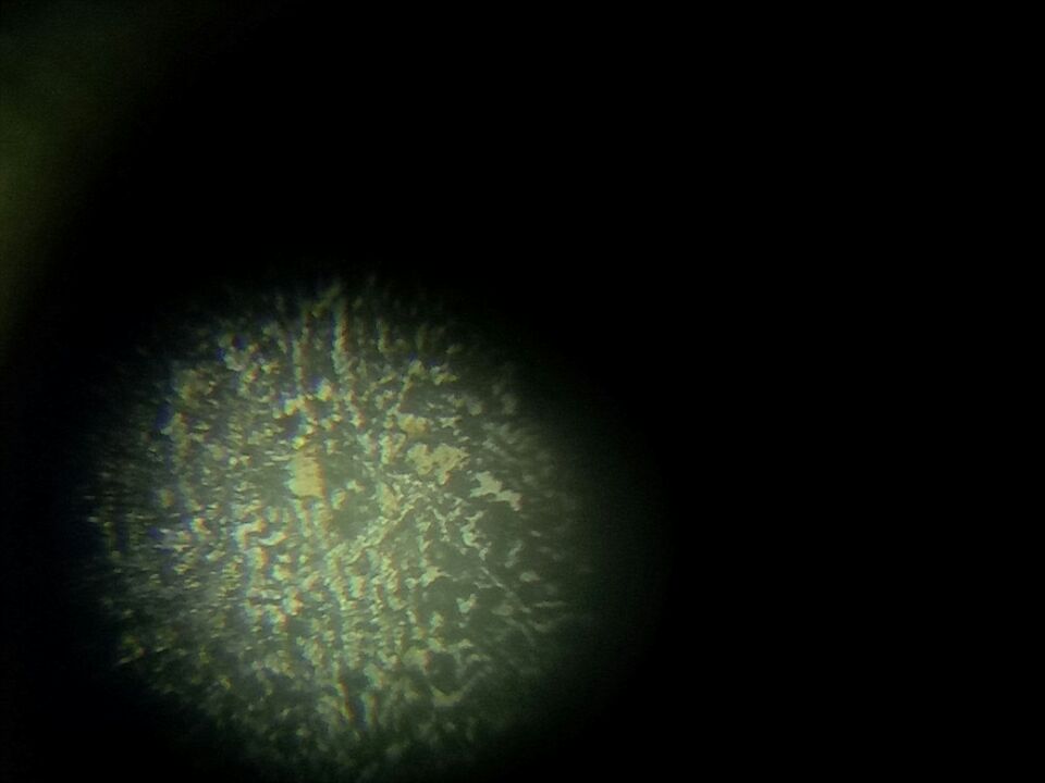

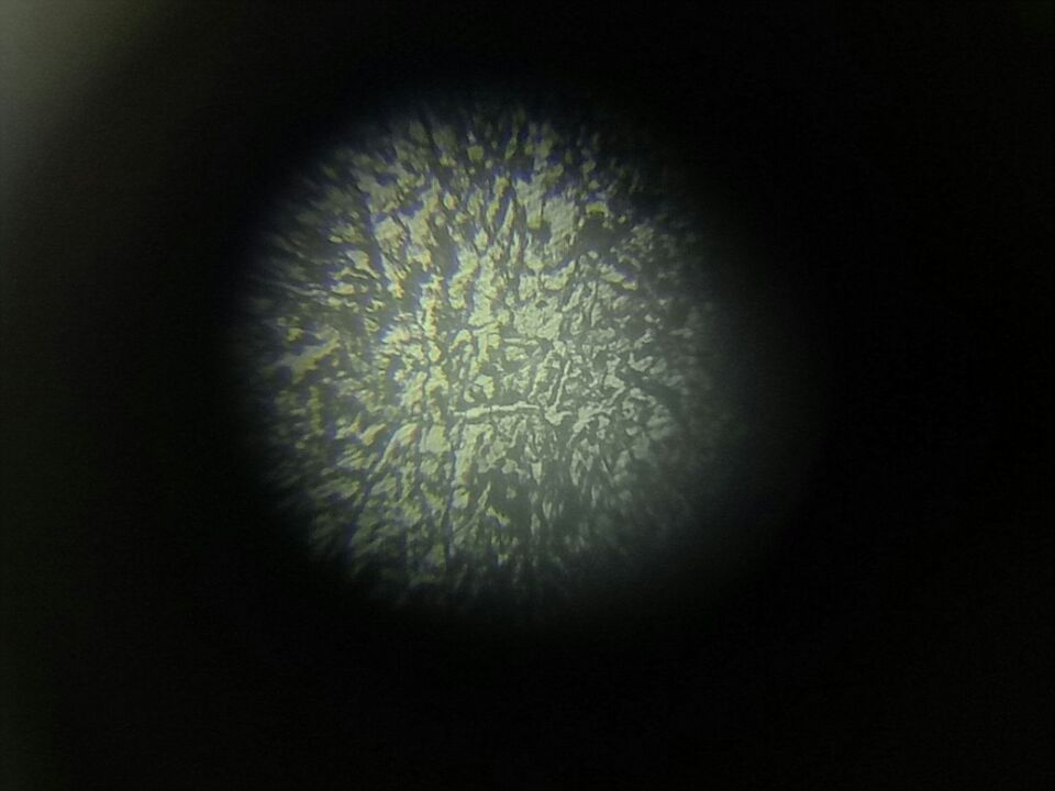

最近做35钢锻件正火、外径1000-1500mmm厚度在100左右的环件经常出现魏氏组织、针状长条状铁素体,采用一次二次正火均不能改善、多次正火才能改善。而其他尺寸的工件同炉同工艺生产均组织正常晶粒细小。正火温度840-890都试过、连续两次正火细化也试过,但都不能在1-2次正火时消除针状铁素体,考虑到冷速影响、做过正火出炉后缓冷但金相检测结果和快速风冷的基本一样,都会存在针状铁素体,如何才能更好的解决呢,请各位专家多多指导
以下图片是35钢现场金相检测、锻后做过3次正火后的,正火温度880/860/840都试了
10F56B44B82E73DE386406293284E24C.jpg 32C7CC6A00867D7FB5ADA8E0C0B6963E.jpg 526C77109CA25FDE65AA2E392AB31664.jpg 3302945DFBDAE185274F780E5FACED99.jpg 57016092C46689062CC5F3C3B1886F0F.jpg 57016092C46689062CC5F3C3B1886F0F.jpg D9BCF5F9D2A40994AD2DAA78F12A9FE4.jpg E067A603FDAAE3CCBCBB710E336C5D10.jpg F3C39EF96E2CBD4FCAF69D5B82A905B0.jpg F4C4A3728FC84399F3B5C09A60A46FBC.jpg

如果您只是这种规格的锻件出现此类现象,您是否考虑过组织遗传。您的锻件冷却方式?锻件变形后的热回复过程与锻比等

上几张1次正火和多次正火的对比图看看

你指的哪是魏氏体呢?我没有看到呀!!另外,图片放大倍数多少?没有标尺!!
