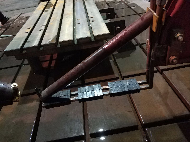

这就是我淬火的工作台  由于有电磁力会使感应圈上翘 我还专门用胶木棒进行了结构加固

淬火的工作台  只有这种大面积淬火的工件会出现这个问题  淬火面小的不会
