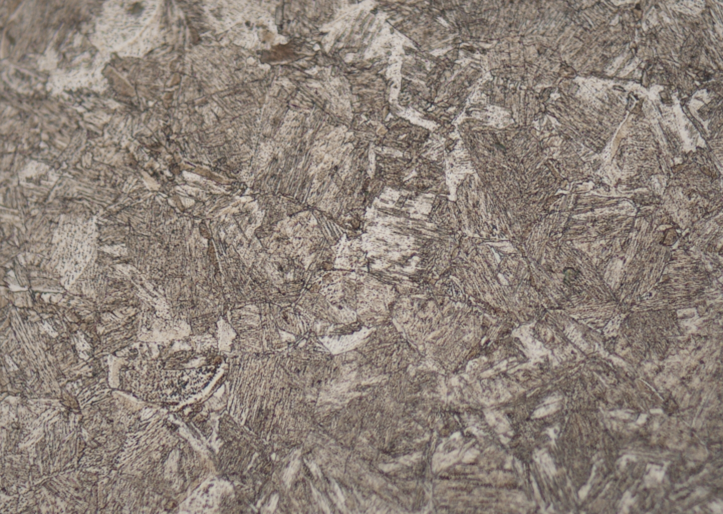

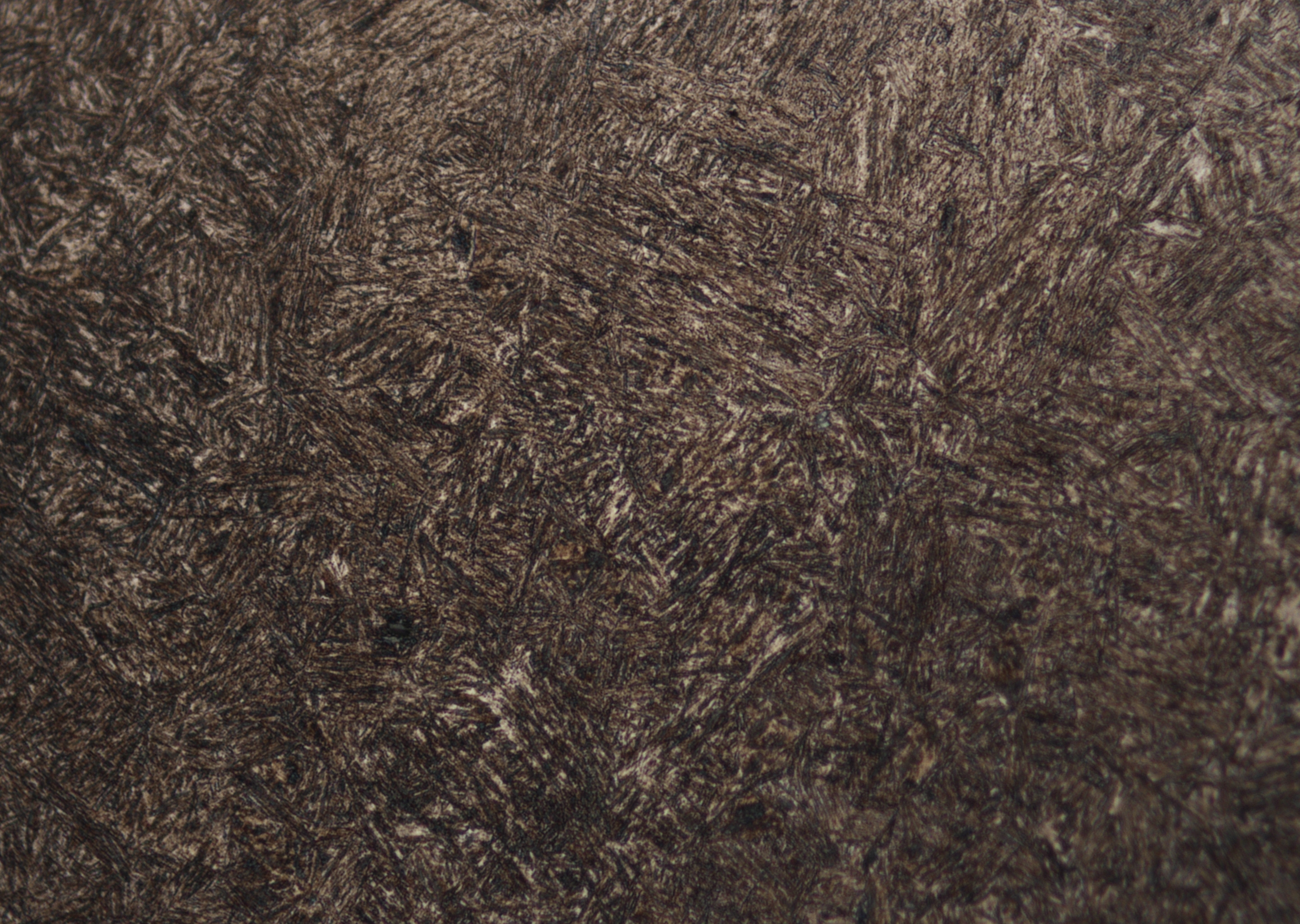

  一包垫片里出现了两种不同的组织打了维氏硬度  一个301HV/10   一个420HV/10   想请教专家们这两种是什么组织  用的是同一材料吗  能看出是用的什么 热处理工艺吗

這只是熱處理下料在網帶上鋪太多,導致最裡層的零件加熱不足

垫片是啥材质,第一张图似乎有贝氏体及板条状马氏体,第二张,回火马氏体,还是淬火工艺吧,。。。。

第一张图除了M,还有大量上贝氏体存在,应该是淬火冷却不足造成;第二张M回。不知放大倍数,组织是否粗大不好判定

两种组织的有那种发生失效吗?
要看材料是什么材料,工艺设计是什么?
如果材料是做等温淬火工艺的那第一种组织就是正常组织,第二种是异常组织;如果做淬火+回火工艺那第一种组织就不是正常组织?

也可能是混料了,第一个是低碳钢,第二个是中碳钢。

图1  无碳贝氏体加粒贝   图2.下贝氏体。  工艺是淬火  要么是故意等温淬火, 要么的淬火冷却不足。当过冷奥氏体,冷却不足时,划过贝氏体转变变时,转变中了!  我坚信就是这样.
