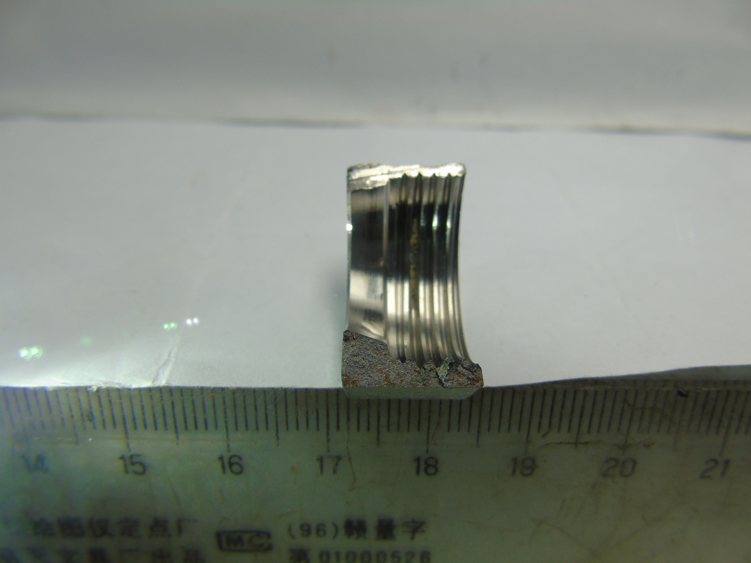

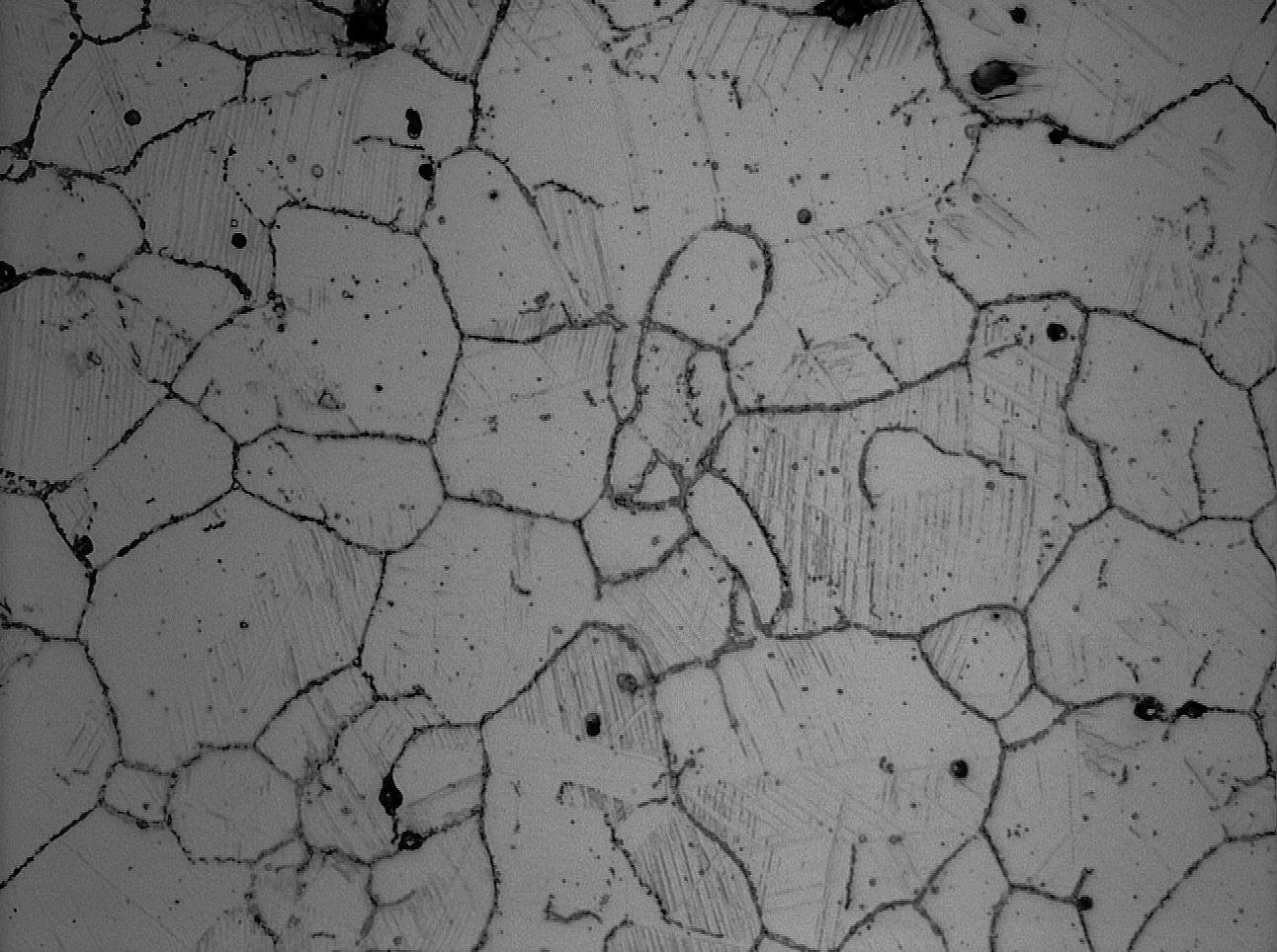

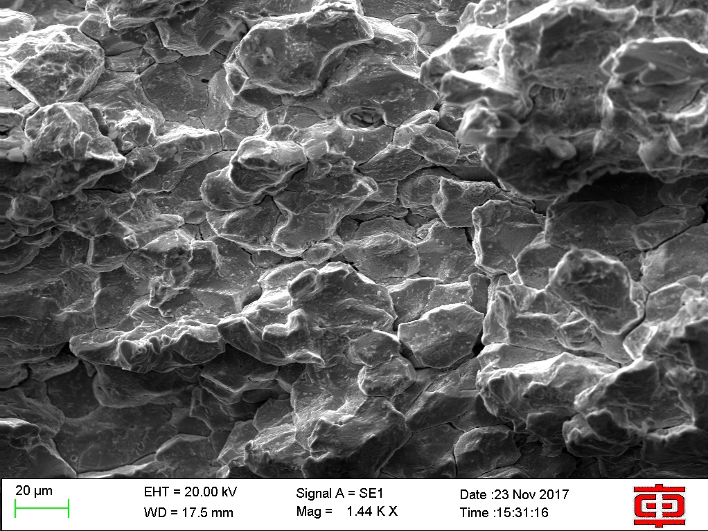

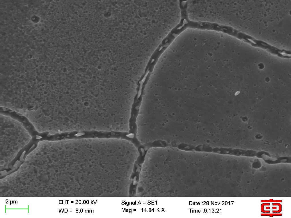

不锈钢螺母断裂使用过程中崩开,目前做的一些试验都在这里,接触到的晶界腐蚀脆断不是太多,经验不够丰富,希望有懂的老师傅多多指教学习了,

通过金相照片分析,属于典型的晶间腐蚀

你的金相试样是怎么腐蚀的?

配的百分之40的王水溶液。。。

之前的熱履歷?
晶界碳化物析出, 必然強度不足.
签到天数: 354 天
发表于 2017-12-16 09:48:57 | 显示全部楼层
晶界有黑色析出物,脆性大,在晶界先引起弱化,使用过程中扩展,造`成延晶脆断!

需要告知:材料牌号,螺母规格,螺母成型工艺(切削,红打 or 冷镦),螺母硬度,断裂情形(装配时,使用中),螺母装配扭矩。

断面都生锈了,什么材质的不锈钢:A/F/C?

正解。晶界碳化物,沿晶断。

(1)尽可能的降低钢中的碳含量,以避免晶界上上析出碳化物;
(2)适当的的热处理,采用固溶处理快速冷却通过敏化温度(450~850);
(3)优化成分  加钛、铌避免晶界沉淀相(Cr23C6)的析出或改变晶界沉淀相的类型;
(4)选用奥氏体+铁素体双相不锈钢。

从金相图片看应该是奥氏体不锈钢,金相组织中有类似滑移线的组织,可能为形变马氏体,猜测产品没有经过固溶处理,经过冷变形硬度过高,塑形不够。304奥氏体不锈钢经过冷变形产生形变马氏体,硬度升高脆性增大,导致使用开裂。

晶间腐蚀——敏化。。。。。。
