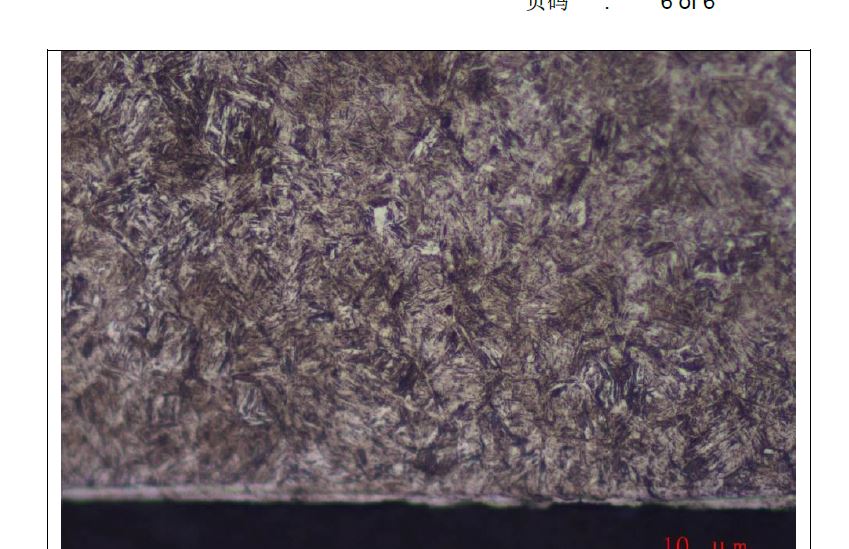

请教各位大侠这个图片包含那些金相组织

麻烦各位看看是什么马氏体

发表于 2017-12-5 11:45:41 | 显示全部楼层
回火马氏体组织。。。。。。。。

 楼主| 发表于 2017-12-5 18:49:32 | 显示全部楼层
jompe 发表于 2017-12-5 11:45
回火马氏体组织。。。。。。。。
是回火板条马氏体还是针状马氏体,麻烦解答下,谢谢

发表于 2017-12-5 20:07:00 | 显示全部楼层
回火马氏体,浸蚀效果不错!

发表于 2017-12-7 09:07:06 | 显示全部楼层
板条马氏体是在低、中碳钢、不锈钢中形成(低碳钢  C≤0.25%、中碳钢0.25~0.6)
针状马氏体在高碳钢中形成(高碳钢 C>0.6%)
我主观意识是你这个是针状
但还是要看你的材质。

 楼主| 发表于 2017-12-29 14:30:42 | 显示全部楼层

签到天数: 10 天
 楼主| 发表于 2017-12-29 14:33:04 | 显示全部楼层
wangzeshi 发表于 2017-12-7 16:01
是片状马氏体加针状马氏体。
是渗碳淬火件,我就是觉得碳含量低了,光谱检出0.56,但有人说那个不准。

发表于 2018-1-26 09:58:35 | 显示全部楼层
针状马氏体,还有残余奥氏体

发表于 2018-4-1 22:04:25 | 显示全部楼层
怎么看都是马氏体。回火后碳原子向针叶两边析出。中间白色是是析出后贫碳的颜色
