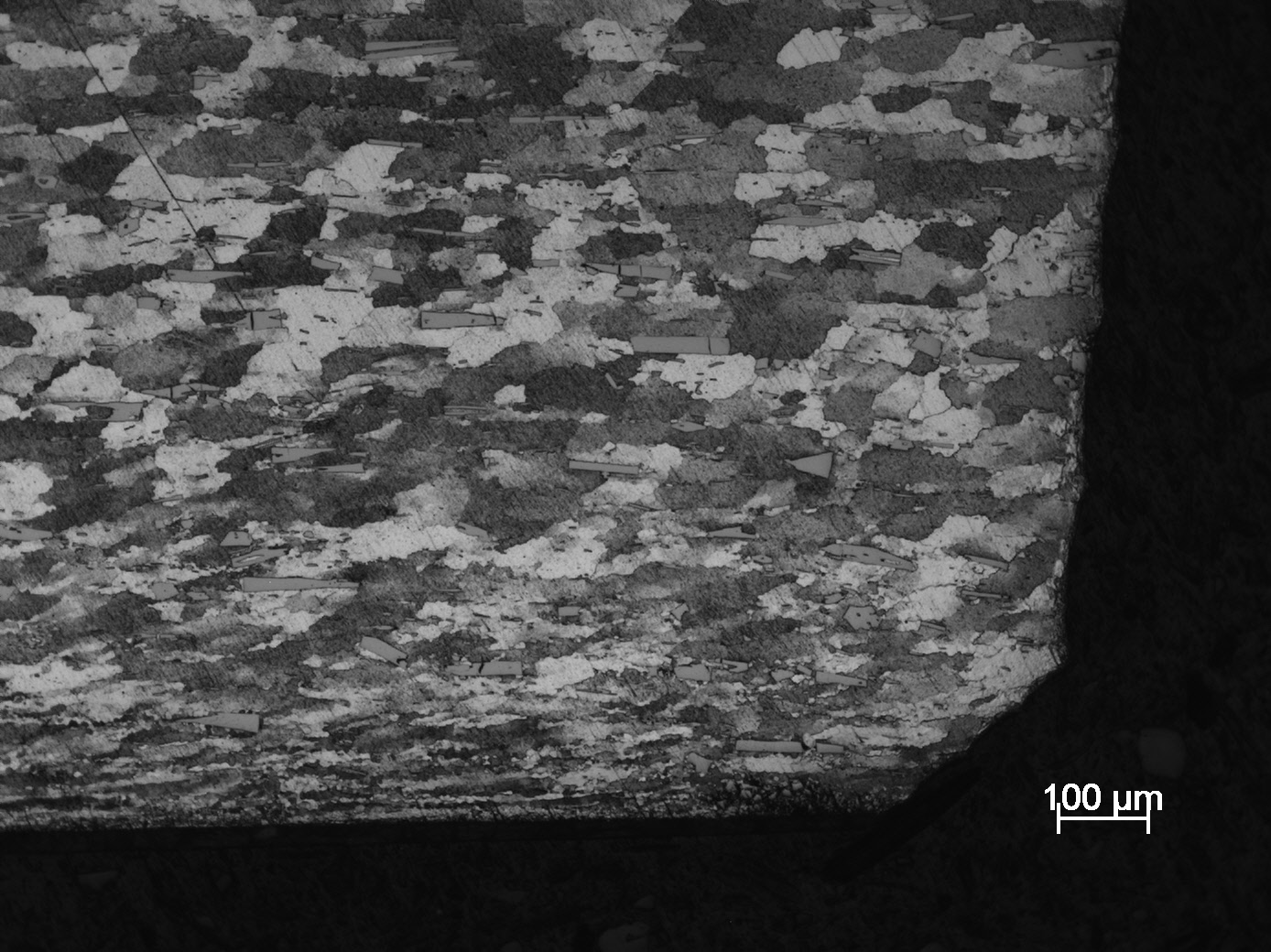

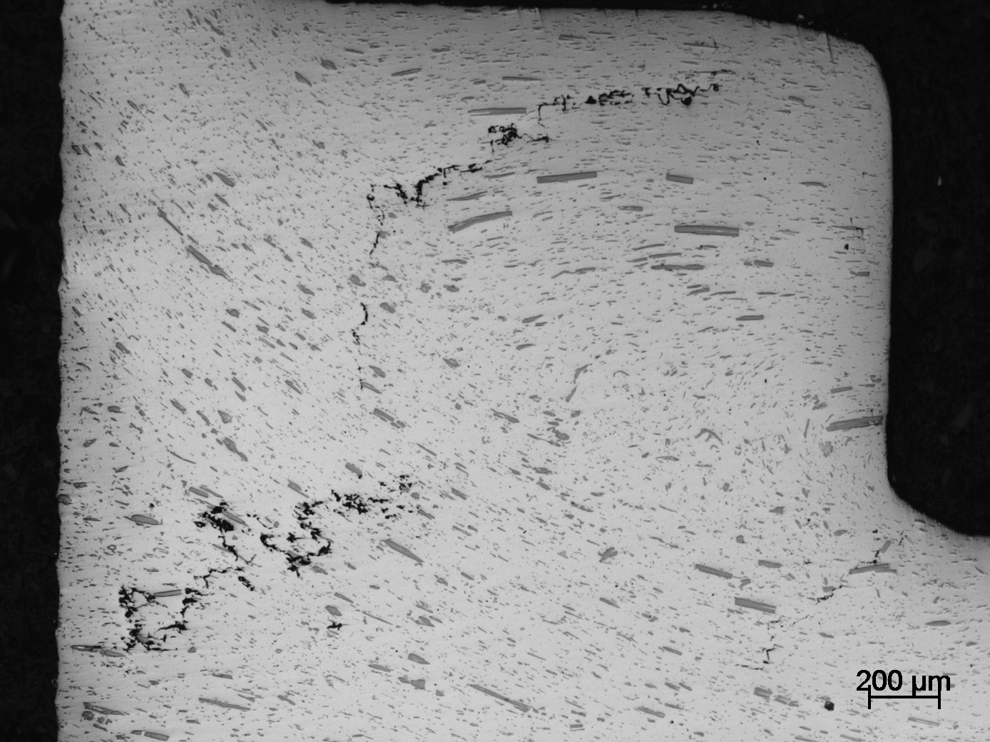

请问锰黄铜金相组织中的条形灰块叫什么,是β相吗?另外大家认为裂纹是原材料还是挤压裂纹

金相组织为a十β十Fe,见图1.图中白色块、针状为“固溶体,均匀分布的小颗粒状为Fe相,黑色为a相基体。a固溶体属面心立方晶格,性软,塑性好;(班门弄斧了,说的不对,请多批评)
签到天数: 136 天
发表于 2017-11-22 08:28:35 | 显示全部楼层

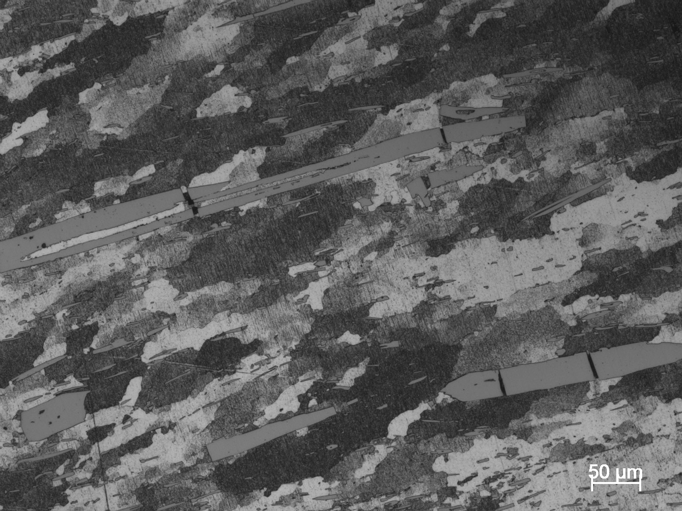

图中灰色长条应为化合物相,若铜中含铁高,则可能是铁相;若含Si高,也可能是Si与铁、锰的化合物,具体成分可进行能谱分析。

我认为是基体β+硅锰相。

纠正一下之前的回复,我觉得是β相基体+硅锰相
签到天数: 225 天
发表于 2017-11-22 22:10:21 | 显示全部楼层
β相塑性差,所以容易裂,该材料锌含量应该很高吧。

图中灰色长条为Si与锰的化合物

锌含量在30左右,所以我倾向是基体α+硅锰相
挤压成型,现在还不能排除原材料有裂纹

锌含量30以下,铜63 锰5-7 铝4-5
所以我倾向α相,请问这种组织a和β怎么区别

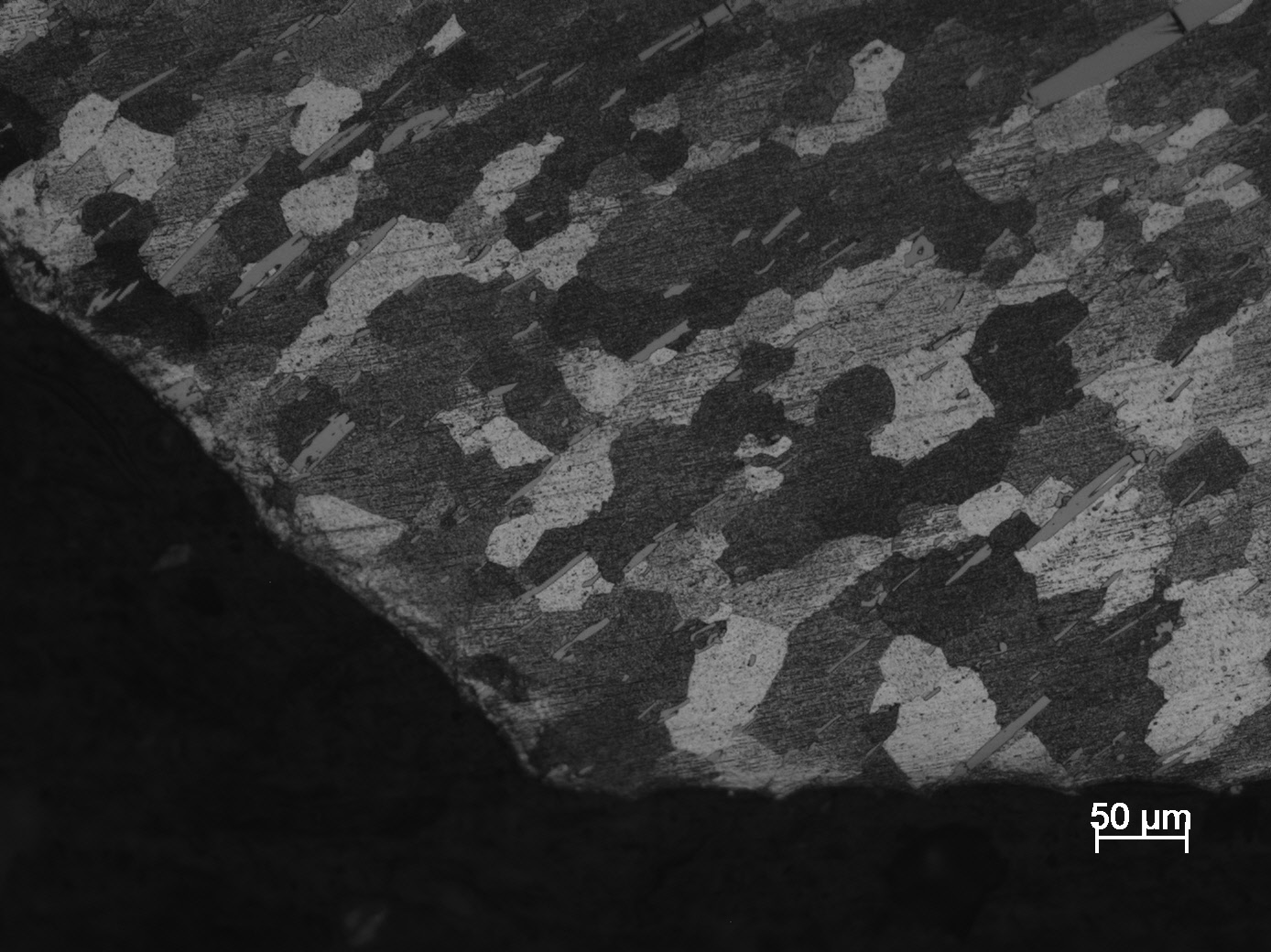

如果按你讲的成分,Al的Zn当量是很高的。从化合物形态我觉得是含硅锰。成分是你们自己测的吗?由于铜价贵,很多厂家会把铜控制在下限。用的什么腐蚀剂?制样水平有待提高。α相常伴有孪晶,但不一定。如果是两相组织用FeCl3+HCl+酒精腐蚀,β会晶莹剔透的感觉,β相的Zn含量高较α相更被容易腐蚀,FeCl3+HCl+水腐蚀会发黑。

谢谢!我查资料了确实像你说的,成分不是测的,是技术要求。灰块是硅锰,做电镜了

图片是(α+β)基体+MnSi强化相,根据SiMn比有MnSi和Mn3Si等,根据图片应该是熔炼时没有搅拌均匀,Si元素和Mn元素偏聚,在挤压过程中断裂,建议从熔炼和铸锭均匀化环节进行工艺改善。

从图片上看应该是(α+β)基体+MnSi或Mn3Si强化相,产生断裂缺陷的原因主要是熔铸时Si、Mn偏聚,建议从熔炼和铸锭均匀化工艺方面进行改善。
