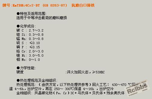

发表于 2008-11-28 12:39:37 | 显示全部楼层 |阅读模式
Ni5,Cr2,C3.2,Si0.8,B1.5,Mn0.9其余是Fe????急啊!!
 楼主| 发表于 2008-11-29 20:53:30 | 显示全部楼层
各位大虾,帮帮忙啊~~~~~~这是什么牌号?小弟感激不尽啊~~~~
发表于 2008-12-13 14:14:46 | 显示全部楼层
是硼铸铁!!!
发表于 2008-12-13 15:48:04 | 显示全部楼层
不是硼铸铁吧
发表于 2008-12-13 15:53:15 | 显示全部楼层
有点像,但是没有B元素
发表于 2009-5-5 19:15:25 | 显示全部楼层
楼上的有没有这方面的资料  给我们上传下啊!
签到天数: 6 天
发表于 2009-5-5 19:33:45 | 显示全部楼层
低碳抗磨铸铁
签到天数: 6 天
发表于 2009-5-24 15:42:08 | 显示全部楼层
有点像镍硬铸铁
发表于 2009-8-8 10:56:33 | 显示全部楼层
是硼铸铁~~~~~~~~~
