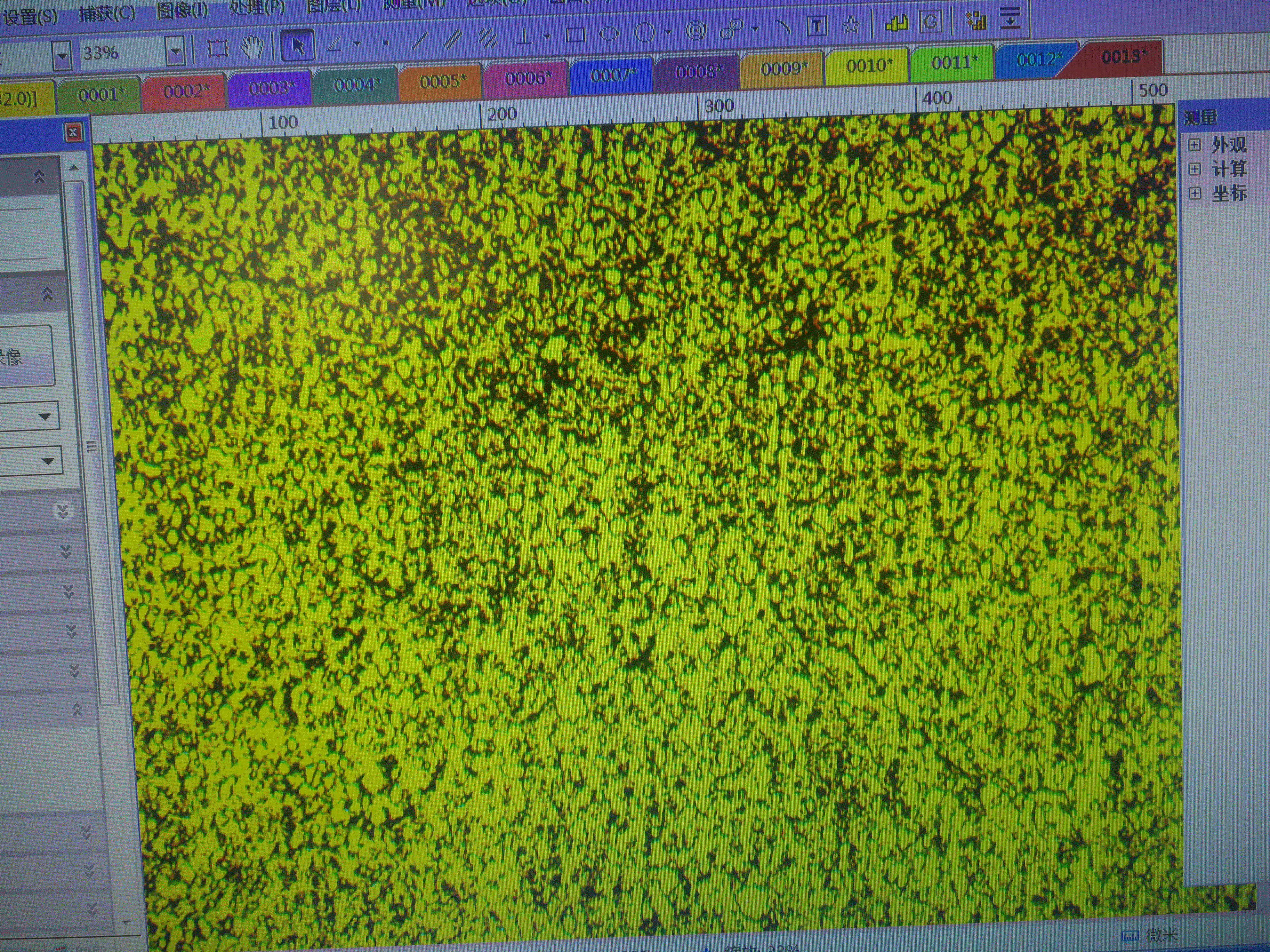

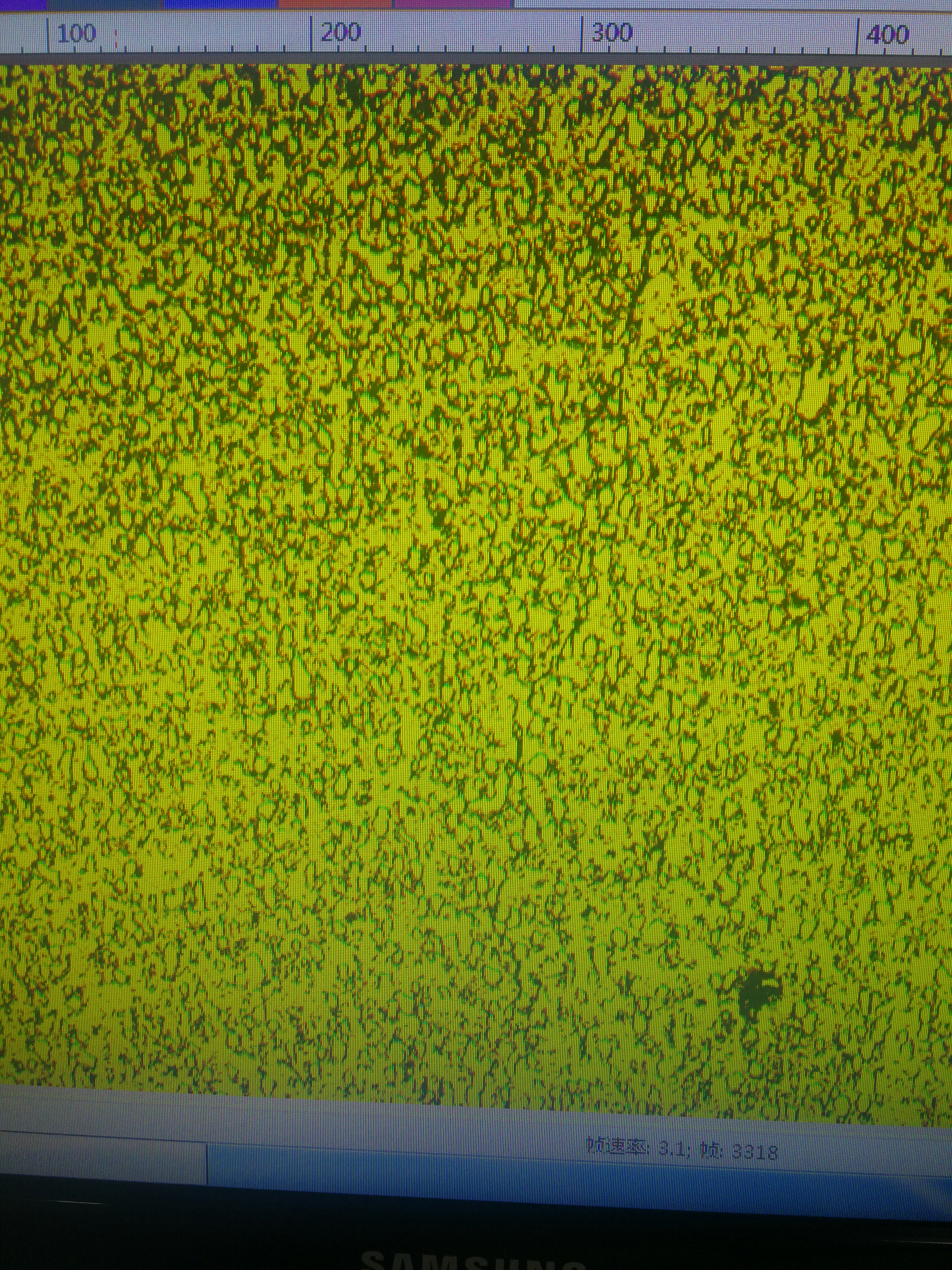

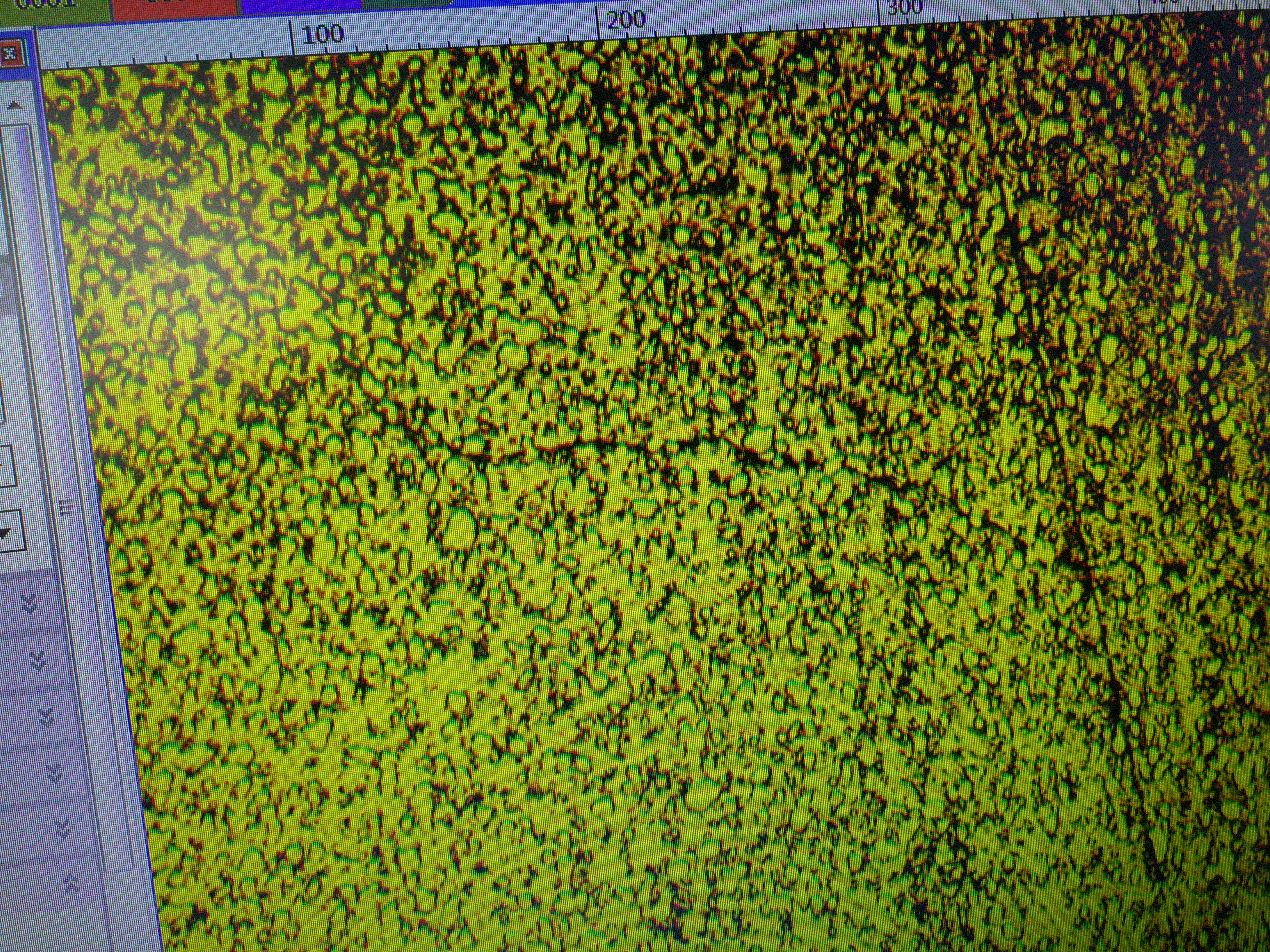

如附图,材质M2/W6Mo5Cr4V2
主要成份
C 0.80~0.90, Si 0.25~.045, Mn0.15~0.4,P ≦0.03,S≦0.03,Cr3.80~4.40,Ni≤0.30,Mo4.50~5.50,V1.75~2.20,W5.50~6.75
分三段淬火,第一区为1140℃,第二区1240℃,第三区1220℃。淬火后200倍组织发现有裂纹,540℃/2小时,分三次回火后,裂纹仍明显。
  请教各位,这样的组织可以接受吗?
金相组织
金相组织

都出现裂纹了,难道不影响使用么,影响使用的化自然就不能接受了,很久没具体处理过这种材质,不知道楼主的工艺针对其具体零件是否有不妥,M2材质的处理工艺很多资料上都有讲到不妨参考一下
