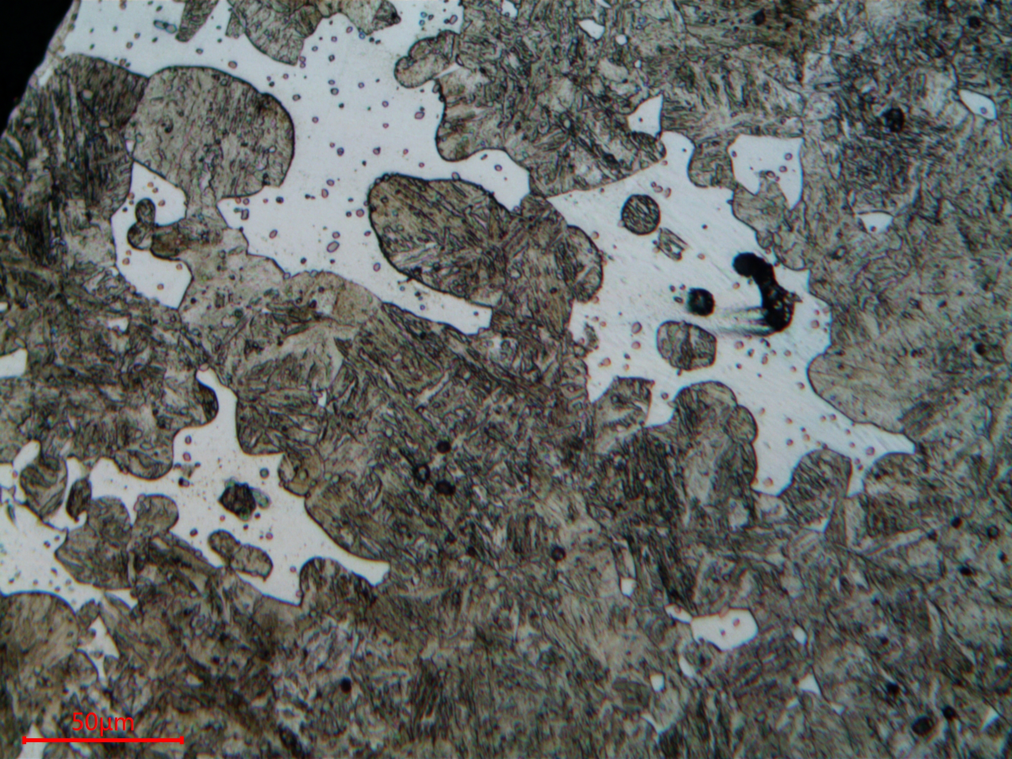

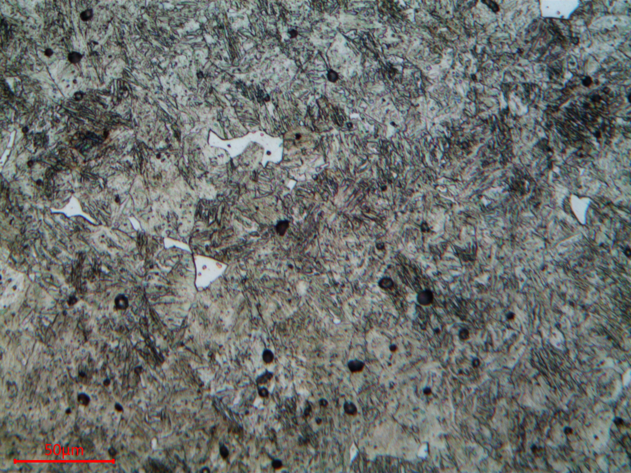

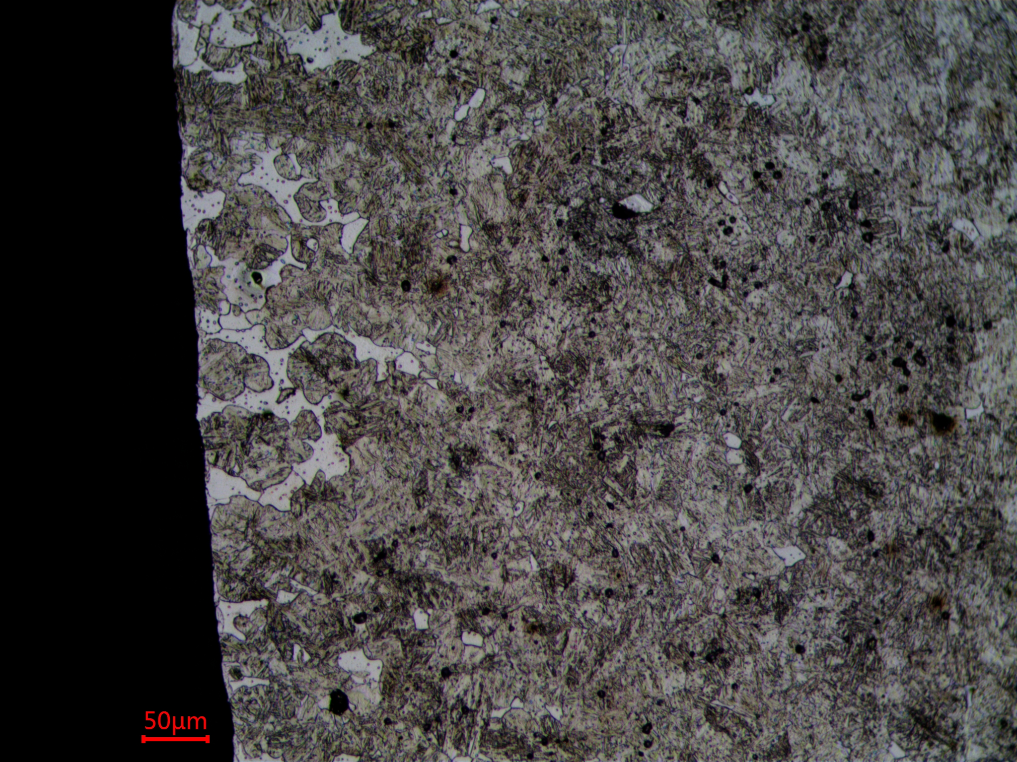

420w调制后金相(工艺写错,并不是调制,而是淬火+180℃低温回火)
铁素体含量较高,我怀疑是淬火时保温时间短或冷却速度慢,求解答。还有为什么铁素体在边缘较大较多?
边缘
边缘
边缘
边缘
心部
心部

发表于 2017-10-8 03:52:20 | 显示全部楼层
张帆_d5p5I 发表于 2017-10-7 08:19
是不是4Cr13?网状的应该是原材料就有的共晶碳化物,这样的碳化物通过锻造才能有效控制,热处理是消除不 ...
只有你的回答是准确的

签到天数: 566 天
发表于 2017-10-7 08:19:19 | 显示全部楼层
煎饼果子多刷酱 发表于 2017-9-30 08:29
C:0.35-0.5
Cr:12.0-14.0
Ni:≤0.6
是不是4Cr13?网状的应该是原材料就有的共晶碳化物,这样的碳化物通过锻造才能有效控制,热处理是消除不了的。最好检验下原材料的成分及金相。
回复 顶 1 踩 0

发表于 2017-10-6 16:35:06 来自手机 | 显示全部楼层
脱碳,知道不?而且是热前。wechat:lang_wechat_threadmessage
点评
我很赞同: 5.0
我很赞同: 5
同意脱碳观点  发表于 2017-10-8 09:10
回复 顶 1 踩 0

发表于 2017-9-30 05:40:22 | 显示全部楼层
钢的成分介绍下
签到天数: 64 天
 楼主| 发表于 2017-9-30 08:29:02 | 显示全部楼层
fengyonghe 发表于 2017-9-30 05:40
钢的成分介绍下                                                                                       ...
C:0.35-0.5
Cr:12.0-14.0
Ni:≤0.6
Nb:1.0-2.0
Mo:≤0.65
发表于 2017-9-30 16:56:47 来自手机 | 显示全部楼层
不是铁素体就是碳化物,如果是边缘部分都有,铁的成分高,考虑是铁素体,如果打下硬度,跟硬的话就是碳化物wechat:lang_wechat_threadmessage

发表于 2017-10-1 05:21:25 | 显示全部楼层
如果是淬火后没有回火,这个组织还好解释。你说是调质组织,请介绍下回火温度是多少?

发表于 2017-10-4 16:14:17 | 显示全部楼层
铁素体會有晶界..................

发表于 2017-10-6 07:39:20 | 显示全部楼层
如果是铁素体,保温时间短或温度不够更应该出现在芯部才对;
签到天数: 1214 天
发表于 2017-10-6 10:54:44 | 显示全部楼层
网状碳化物,工件比较大在空气中预冷时间比较长会出现碳在表面聚集。你可以检测表面硬度和心部硬度。这种现象不是全部存在,只是偶尔出现在某一个位置,你在其他地方再取个样,你会发现又没有了!
签到天数: 608 天
发表于 2017-10-6 23:26:08 | 显示全部楼层
莱氏体好像好像的,
不过,还是用HV0.1或HV0.05测试一下,与周边组织硬度比对下吧。
签到天数: 1505 天
发表于 2017-10-8 09:09:35 | 显示全部楼层
上图是脱碳了。检查的炉子的气氛保护环节。
签到天数: 64 天
 楼主| 发表于 2017-10-9 11:04:34 | 显示全部楼层
吴老师好,那么也就是说边缘部分并不是铁素体对吗,那是碳化物吗?
签到天数: 64 天
 楼主| 发表于 2017-10-9 11:06:14 | 显示全部楼层
是低温回火。
签到天数: 64 天
 楼主| 发表于 2017-10-9 11:07:27 | 显示全部楼层
重庆热处理协会 发表于 2017-10-6 16:35
脱碳,知道不?而且是热前。
若是脱碳,那么边缘亮色部分就是铁素体了?
签到天数: 64 天
 楼主| 发表于 2017-10-9 11:08:05 | 显示全部楼层
这种共晶碳化物是怎样形成的?
