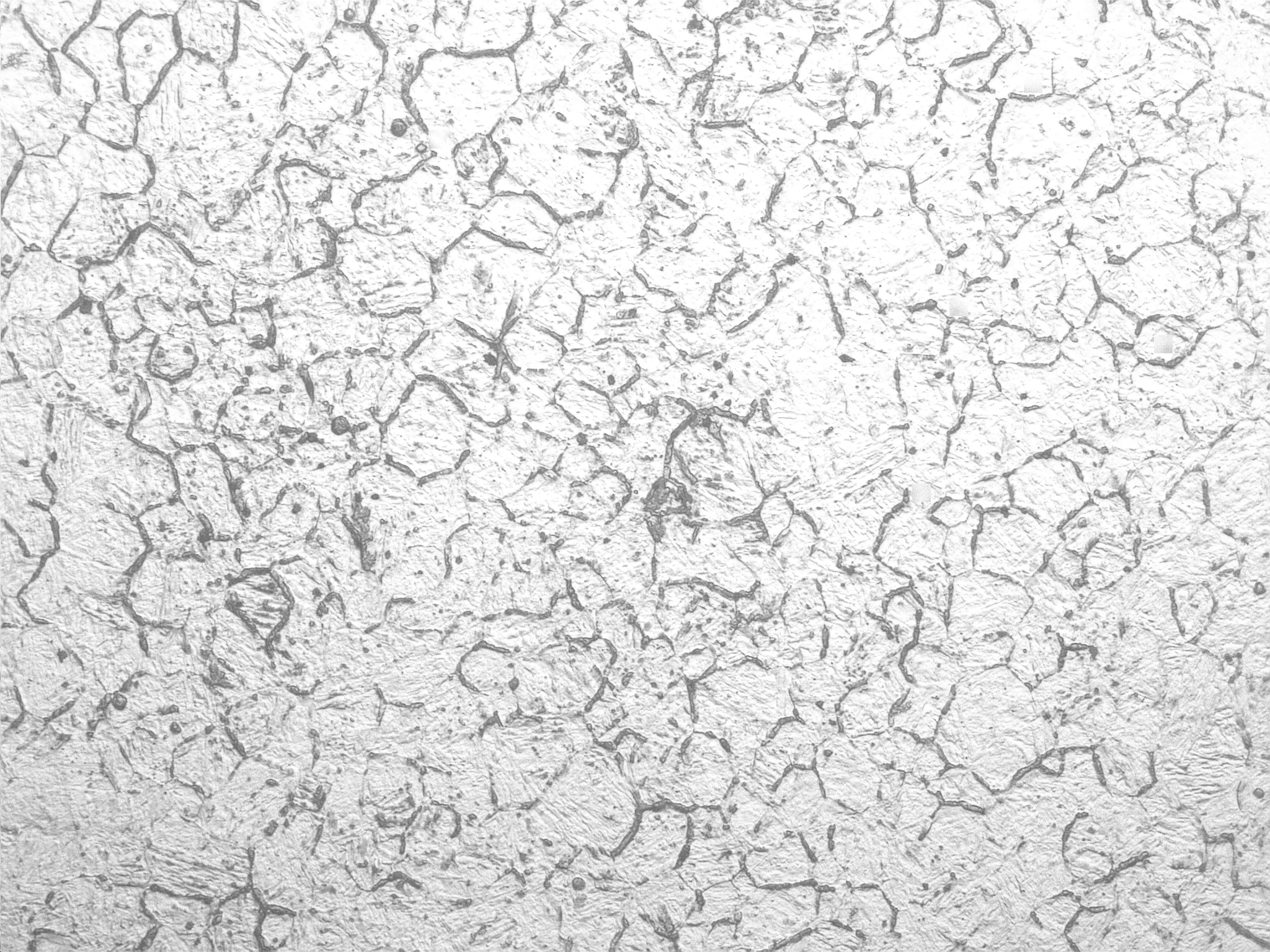

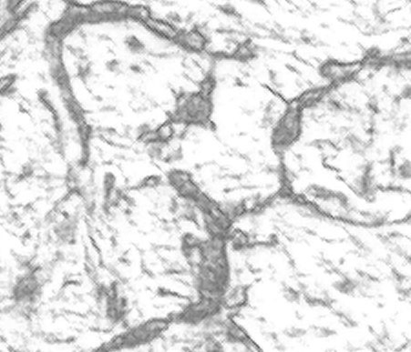

材料是42CrMo,调质后低温冲击惨不忍睹,取样位置是倒角,水淬。所以冷却速度有保证。现在怀疑是锻造时温度过高引起过热组织。硫化物偏析在晶界造成的。图片是淬火后马氏体组织腐蚀后呈现晶粒度图片。大家分析一下晶界部分有没有硫化物偏析,如何看出。
500倍晶粒度
500倍晶粒度

发表于 2017-9-19 13:15:07 | 显示全部楼层
请上不腐蚀的照片。
再说一说检测面是位于表面还是内部?

 楼主| 发表于 2017-9-19 13:45:26 | 显示全部楼层
MYG 发表于 2017-9-19 13:15
请上不腐蚀的照片。
再说一说检测面是位于表面还是内部?
不腐蚀的照片和平时一样,没有任何痕迹晶界痕迹。检测面位于产品内部,非表面

发表于 2017-9-19 17:06:05 | 显示全部楼层
就是过烧,无硫化物

发表于 2017-9-19 21:29:20 | 显示全部楼层
个人以为,属于晶界内氧化现象。

 楼主| 发表于 2017-9-21 15:47:43 | 显示全部楼层
fengyonghe 发表于 2017-9-19 17:06
就是过烧,无硫化物                                                                                   ...
单纯的过烧吗?没有硫化物聚集那有什么证据能证明是过烧吗?现在没有明确证据的话很难找对方问题。

签到天数: 128 天
发表于 2017-9-21 22:30:11 | 显示全部楼层
这就是过烧,你可以照1000倍的晶界图片,然后直接退货。
像这样的晶界,过烧没商量
签到天数: 128 天
发表于 2017-9-21 22:36:01 | 显示全部楼层
晶界已经熔化了,就是过烧的证据

发表于 2017-9-22 15:32:22 | 显示全部楼层
你热处理工艺问题,想推脱责任
签到天数: 67 天
 楼主| 发表于 2017-9-22 17:14:37 | 显示全部楼层
热处理技师 发表于 2017-9-22 15:32
你热处理工艺问题,想推脱责任
这道真不是推卸责任,如果取样位置是在表面以下,我们绝对会先找自身原因。可是取样位置是倒角啊。水淬冷却,搅拌机一直在搅拌。冷却速度绝对够了。平常都是60以上的冲击功,这次这么低,自然会怀疑。
发表于 2017-9-23 21:52:22 | 显示全部楼层
得看看你这个是表面还是芯部啊!上面高倍的晶界没法看!
发表于 2017-9-23 21:53:41 | 显示全部楼层
可以做磨烧伤实验看看!

发表于 2017-9-24 23:33:22 | 显示全部楼层
看不出来过烧或着过热情况

发表于 2017-9-26 09:01:46 | 显示全部楼层
建议楼主补充拉伸检验,看强度是不是降低过大,如果式过烧,强度不会高的。

发表于 2017-9-26 09:17:13 | 显示全部楼层
过烧看锻后组织,调质又经过热处理了,不好看
发表于 2017-10-12 18:32:45 | 显示全部楼层
像这样的晶界,过烧没商量
楼主的照片是腐蚀后拍的。楼主也说不腐蚀看不到晶界痕迹。所以用这张照片来说过烧我认为是欠妥的。

发表于 2017-10-21 16:45:24 | 显示全部楼层
锻造过烧,可以做下调质前金相,直接退货

发表于 2017-10-22 03:47:17 | 显示全部楼层
你的意思是不腐蚀能看到晶界上的析出相,例如硫化物才能确定是过烧,错。晶界已经熔化,肯定是过烧了!而熔化是新相形成,不腐蚀是看不到的。

发表于 2018-4-15 17:39:51 | 显示全部楼层
严重热处理不良,晶界已经腐蚀了。
