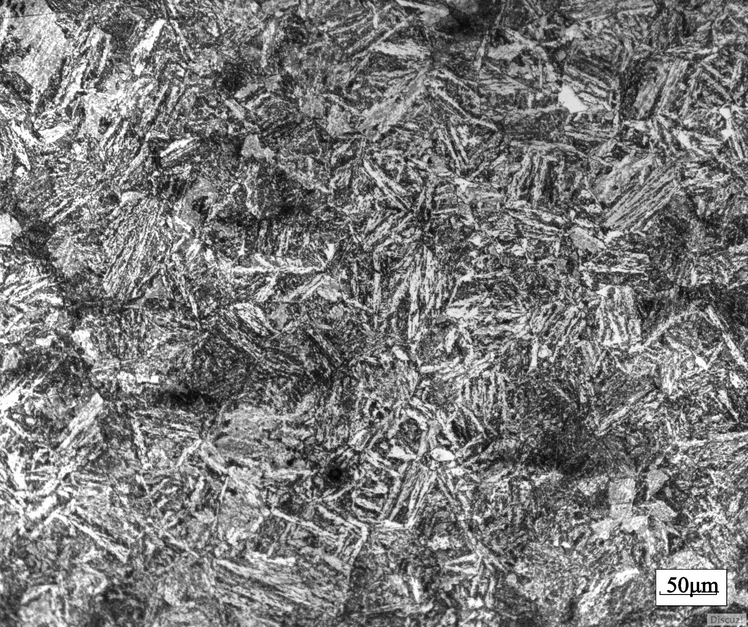

大家给看看,下面45CrMnMo钢退火组织与工艺对不对。
下图45CrMnMo钢退火
710℃车底炉退火
710℃车底炉退火

发表于 2017-8-15 10:21:40 | 显示全部楼层
你发的这是金相照片么?看不懂呢

发表于 2017-8-15 10:14:34 | 显示全部楼层
是铸件吗?400的照片看看

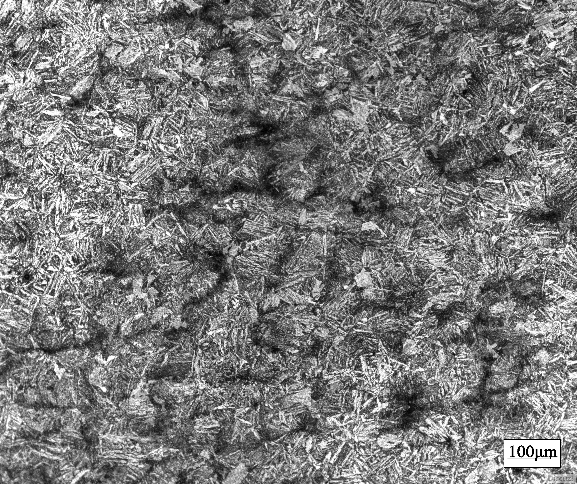

 楼主| 发表于 2017-8-15 10:38:28 | 显示全部楼层
是轧材退火,现保温,然后退火。
200倍组织
200倍组织
签到天数: 81 天
发表于 2017-8-15 13:15:02 | 显示全部楼层
组织应该是贝氏体,有一点带状偏析,差不多就这样吧,硬度得30HRC

发表于 2017-8-18 08:37:55 | 显示全部楼层
我感觉保温时间、温度都不够

发表于 2017-8-22 09:11:29 | 显示全部楼层
710只能算是高温回火。

发表于 2017-9-11 23:18:43 | 显示全部楼层
退火温度比较低,没有到奥氏体化温度,组织为贝氏体,有点带状偏析

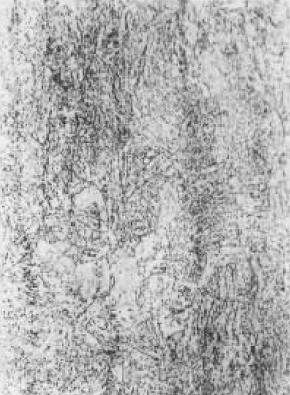

发表于 2017-10-11 19:39:27 | 显示全部楼层
枝晶形貌还可以隐约看的到

发表于 2017-10-13 08:02:21 | 显示全部楼层
看看这个图片对比一下

发表于 2017-10-14 11:04:11 | 显示全部楼层
组织是贝氏体,不是正常退火组织!
发表于 2017-10-14 11:44:32 | 显示全部楼层
退火工艺不对,温度低了,组织还是贝氏体

发表于 2018-3-30 22:48:29 | 显示全部楼层
取纵向面观察带状组织

发表于 2018-3-30 22:49:17 | 显示全部楼层
针状铁素体沿晶内穿插。上面覆盖着渗碳体颗粒。贝氏体组织特性
200X 看。晶粒组大。感觉是退火温度过高,冷却过慢。不过 这种图以前没看见过。也不敢乱说。

发表于 2018-4-2 21:20:38 | 显示全部楼层
这些呈条束状、针状的铁素体大多是铸态组织的枝晶形貌回火后遗传的显现,只有经过充分奥氏体化并缓冷才能得到较好的退火组织。
