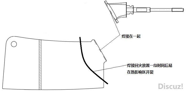

马氏体不锈钢可焊性差,但是我司所做的产品有很多就是要用马氏体不锈钢焊接在一起的。如40Cr13与10Cr13焊接在一起时容易在热影响区开裂,当然大部分是OK的。我们焊前有做预热,焊后有做去应力回火,但是开裂的问题还是有发生。我们的产品是淬火回火后再做焊接的,成品要求的硬度55HRC左右。请各位大神帮助解决此问题!
1、有哪些方法可以尽可有地消除焊接产生的应力?
2、是否要更改工艺为先焊接再做其它热处理?如果更改应该定怎样的工艺流程?

 楼主| 发表于 2017-8-14 09:52:44 | 显示全部楼层
团溪锰矿 发表于 2017-8-14 08:58
有难度。是怎样的零件,为什么要焊接
我们是做厨刀的,刀体与刀柄经常要焊接。图片所示的刀体是40Cr13冲压出来做了淬火回火的,刀柄是1Cr13精铸件。
经实践,在画粗线热影响区处会容易出现开裂。我们的基本流程是:打磨焊口——刀体与刀柄点焊——200预℃热——自动焊接——空气冷却——低温去应力回火

发表于 2017-8-14 10:20:27 | 显示全部楼层
200度预热在Ms以下所以有开裂风险,但是顾及到硬度,预热温度又不可增加,
建议200度预热将刀体烧透,焊接过程并做好保温措施,焊后不要空气冷却了,因为刀体不大冷却快,
建议在石棉隔热的封闭环境中冷却,到50度迅速做回火,回火要充分,因为低温回火应力释放不完全。
签到天数: 367 天
发表于 2017-8-14 10:24:30 | 显示全部楼层
焊后在做热处理。这样整体硬度有保证。现在焊接后热影响去的硬度分部软硬不均和焊接应力、马氏体相变应力直接导致开裂。
