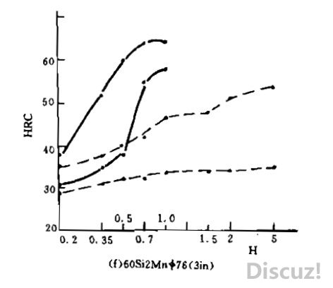

发表于 2017-7-6 08:18:00 | 显示全部楼层
热处理老马 发表于 2017-7-5 09:55
这个材料我们做的有钢球和摇摆锤头,钢球140直径表面硬度HRC65,心部HRC58--63,锤头直径170,心部硬度HRC50 ...
这个是这个材料直径76的淬透性曲线,在淬火烈度达到5的时候心部硬度也就HRC50左右,我不信你直径140的心部能达到58。
签到天数: 692 天
发表于 2017-7-7 09:39:06 | 显示全部楼层
估计是油淬火的,所以硬度才35HRC,用PAG类淬火剂来淬火可以搞到50HRC以上。
签到天数: 23 天
发表于 2017-7-7 10:54:39 | 显示全部楼层
yanhuo57 发表于 2017-7-6 08:18
这个是这个材料直径76的淬透性曲线,在淬火烈度达到5的时候心部硬度也就HRC50左右,我不信你直径140的心 ...
应该是盐水冷却,具体工艺还得根据产品来定。
