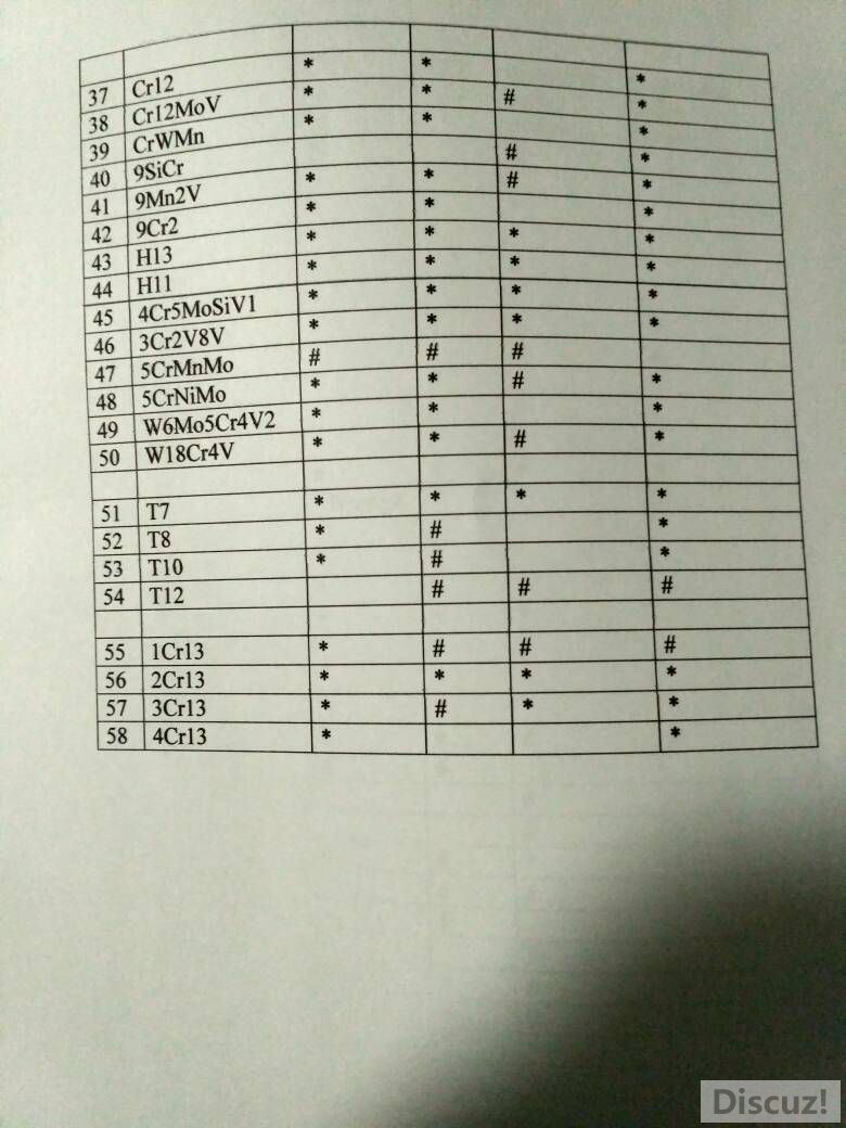

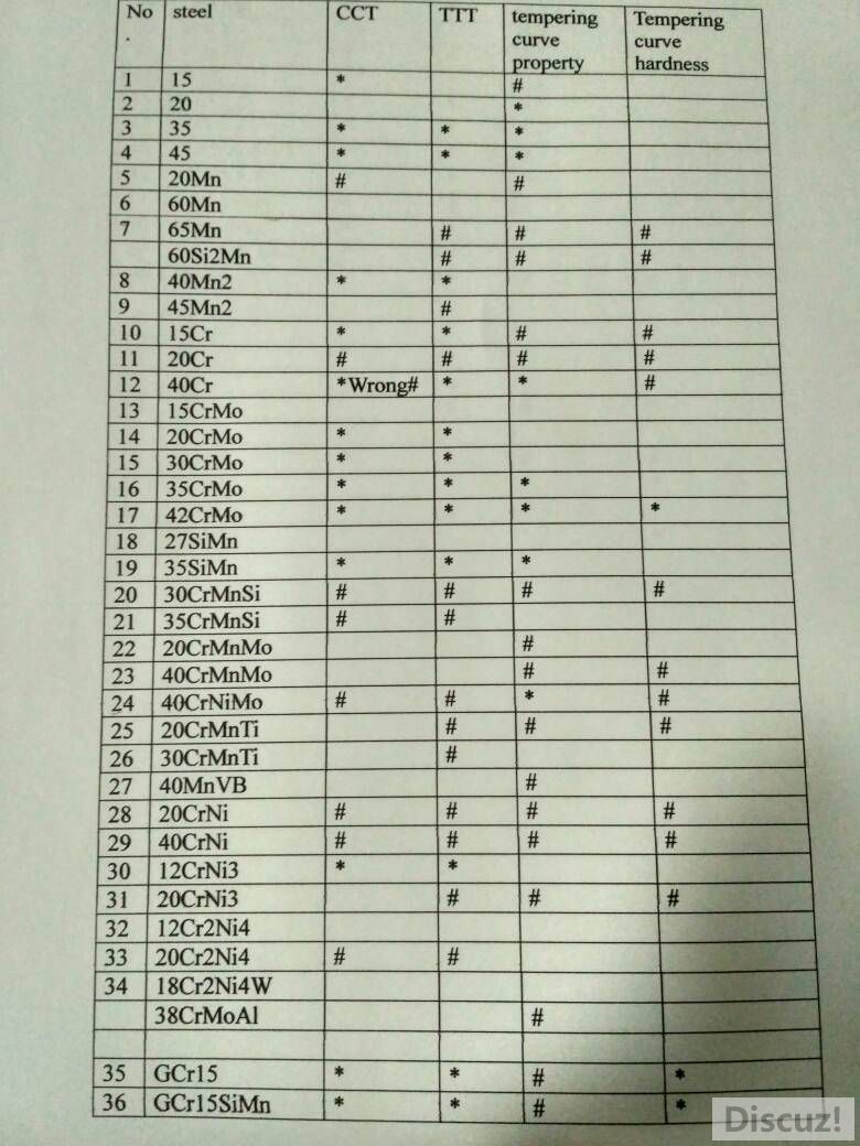

多谢各位帮忙!索默巳将前些天征集到的一些中国常用钢材的CCT,TTT图等信息加入软件中,用于淬火模拟计算。所附照片是一份中国用户生产中常用钢材的列表,请各位帮忙再看一看还缺那些常用钢材,表中有没有不再使用的钢材。多谢帮助!

不少了,加个35MnB 吧

16MnCr5国内使用的也不少了

德国牌号的已经都有了。

楼主有心
请问有9CrV的数据吗?西宁特钢有产
