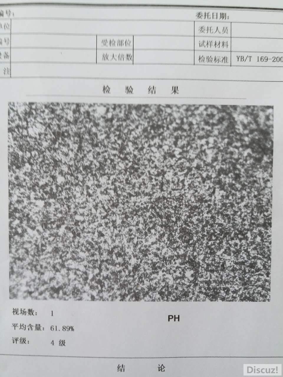

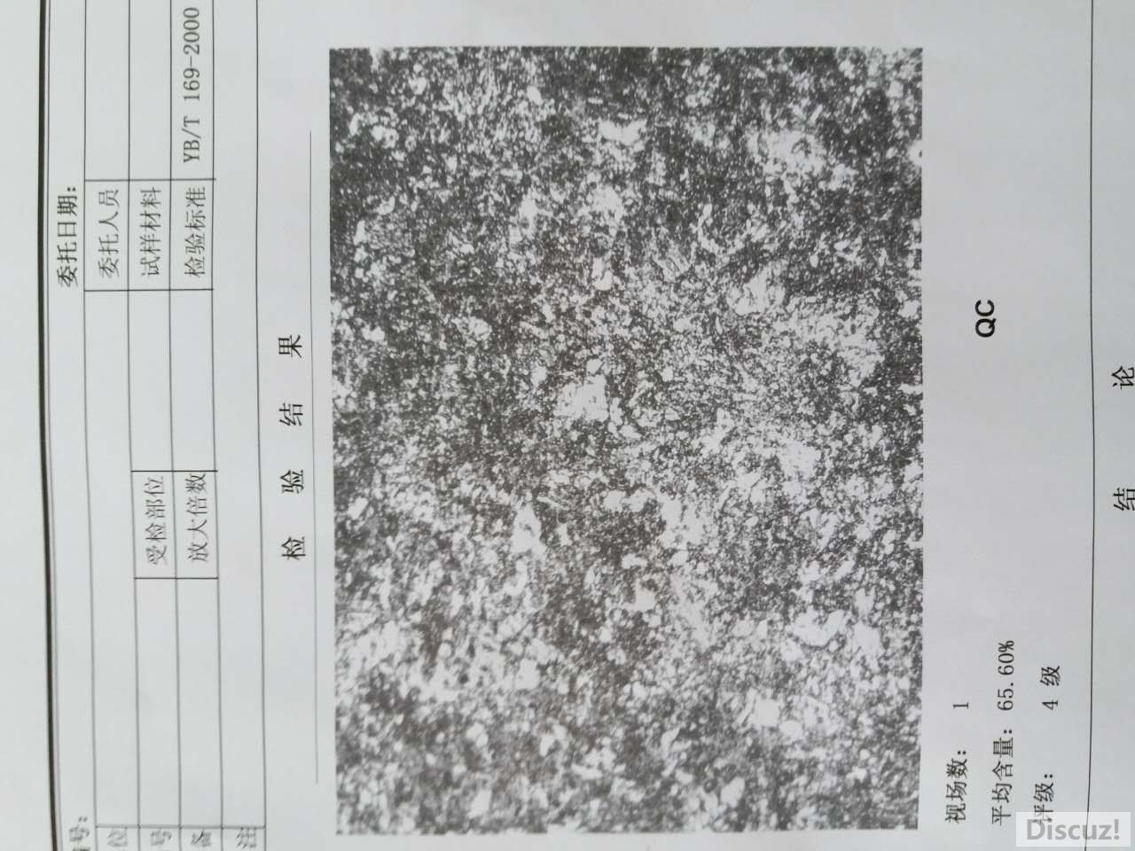

产品要求45#钢 15的直径,芯部及表面硬度都要在HRC23-28之间。
原料是高线45#钢16的线材,拉到15,再进行淬火回火。
现在客人反映我这边硬度合格,但铁素体太多且粗大,要我调整工艺,做出样品的金相。
需要说明下的是我自己的产品第一次硬度没达标,所以进行了第二次淬火和回火。
我工艺该怎么调整?哪位大佬支支招,我第二批都做了一半,现在停下了。
这是我方金相图
这是我方金相图
这是样品金相图
这是样品金相图

 楼主| 发表于 2017-7-1 16:13:12 | 显示全部楼层
是不是淬火温度太高了

发表于 2017-7-7 07:39:22 | 显示全部楼层
拉拔材淬火前建议增加一道正火,从金相组织来看,铁素体属于未溶铁素体,淬火温度偏低或淬火保温时间偏短导致

发表于 2017-7-9 09:23:00 | 显示全部楼层
楼上正解,他的工艺就不行,热和冷都没有做到位

发表于 2017-9-26 15:57:17 | 显示全部楼层
感觉是不是淬火加热温度不足,或是保温时间不够。
