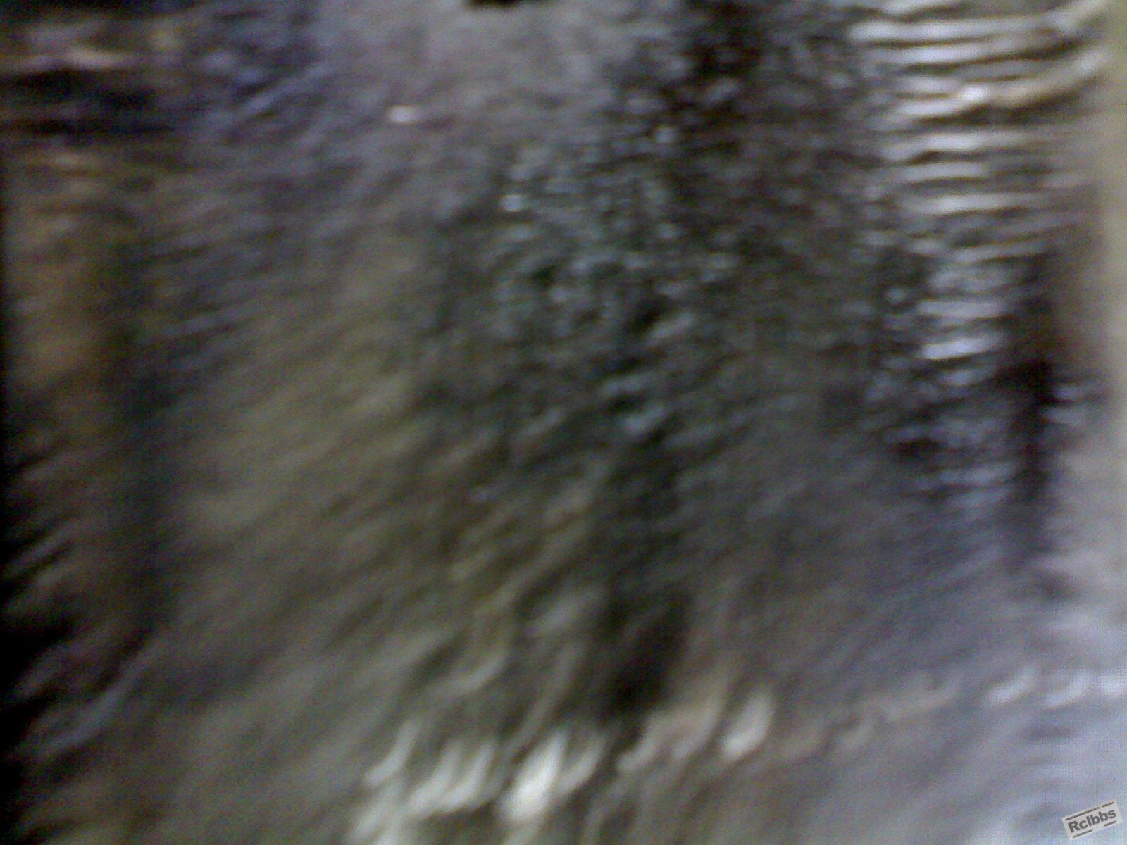

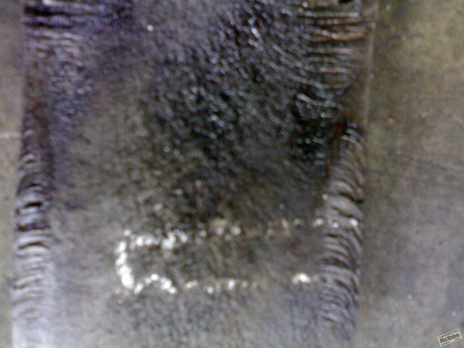

材料为GCr15的模具,尺寸为340*250*60锻打料,没有预处理,正火之类,直接真空淬火,860度,淬油,硬度HRC 60~61
该客户回去对该模板做线切割处理,割成模具时,出现开裂,因为只能在现场看,不能带回公司
请各位看看是热处理原因还是原材料缺陷
手机拍的,不好意思,才200万像素
最新消息:现在别人拿去做金相了,如果是因为没有做过球化退火所引起的开裂,那算谁的?
断口
断口
断口
断口

补充下,这个图片就是断口截面图``不是很清楚,看各位老师的眼力了

一是照片实在是质量太差,什么都看不到.二是零件这样处理本就是"找病"没有经过球化处理进行淬火,也是不搞热处理人该干的事情.

工件这么大的尺寸没退火直接淬火很容易开裂的,淬透性太好了.虽然没到最后没法下定义,但我看跟你热处理的关系大

没做预处理是一个原因.硬度要求高也是个原因.这钢处理到这么高的硬度,只能做低温回火.再做线切割的结果我想大家都明白.

照片拍清楚点再来吧,把眼都瞅花了,也没分出是横着还是竖着,也不敢确定左上角的那点蓝是回火色还是反光。
