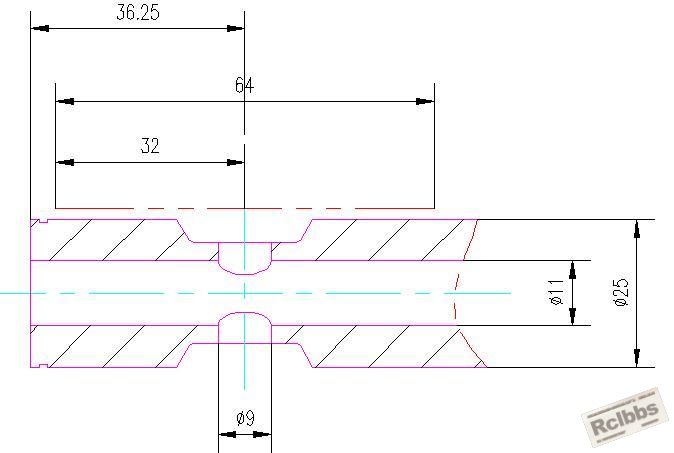

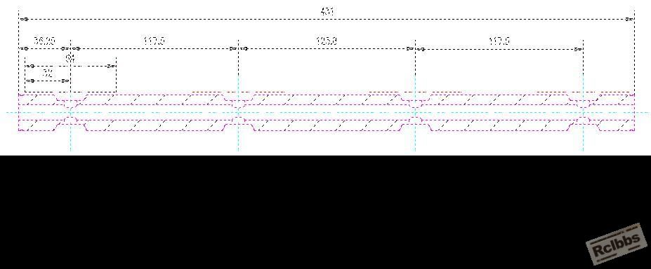

最近调试一种45钢高频淬火产品,Φ25×Φ11×430,中间有四段长64mm区域要求淬硬层深0.8-1.4mm,表面硬度不低于55HRC。使用频率243KHz,功率60KW左右,并使用2%AQ251淬火液淬火。出现以下问题:
(1)硬度达不到要求,只有50-53HRC。
(2)有时能达到硬度要求,但看不出加热、冷却有什么变化。但从外观看,硬度达到的表面的黑色氧化膜爆掉了,呈光亮色。达不到的则一色的青黑色。
(3)存在螺旋软带。
期间,观察电加热参数看不出波动,调整淬火液压力、流量也不起作用,工件表面无脱碳。请大家帮助分析一下原因。(附图有点大,不太清楚,看个大概形状吧)
再附一张局部放大图,其它几段64mm长淬硬区与该段相同

再啰嗦几句,对于楼主这种分段淬火的轴,要特别注意淬硬区的分布问题,因你的附图的尺寸看不清。故此说说。
高频淬火后,在淬硬层表面形成残留压应力,能提高零件的疲劳强度,而在过渡层中却 存在残留拉应力,它能引起零件的淬火开裂。
对于局部淬硬的零件,若各淬硬区之间相距很近,则在中间过渡区会产生很大的拉应力。往往在使用时由于外加拉应力的叠加会产生早期疲劳损坏,因此淬硬区的分布对零件的使用寿命影响极大。
为了避免这种缺陷,一般都要求两个局部淬硬区之间距离不应小于10毫米。对带有台阶的轴类零件,应将该部位淬硬,或是让淬硬区离开台阶5~8毫米。

1、感应圈为单匝圈,内径29mm(与工件间隙2mm),高度15mm,底部钻一圈单排喷水孔。汇流条间隙不到2mm。
2、工件旋转速度最大120rpm(现在使用),移动速度可调,现在使用300mm/min(原使用400)。出现螺旋软带我也认为是这两个速度的协调问题,但移动速度太低了怕熔化,准备降低功率合移动速度试一下。
3、各淬硬区之间的距离都超过50mm(淬硬区中心距大于117,淬硬区长度64)。
  一并向楼上各位致谢!并因忙于其它业务未能及时回复而致歉。
