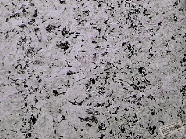

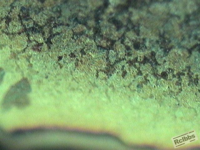

GCr15 高频淬火,冷却不良产生的T
金相相片中黑色组织为T组织。

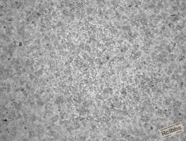

轴承钢淬火屈氏体1000倍
[ 本帖最后由 zHANG_999567 于 2008-11-17 14:43 编辑 ]

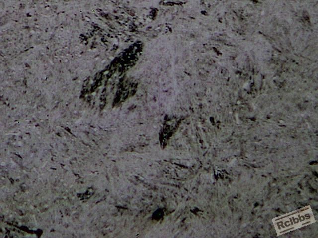

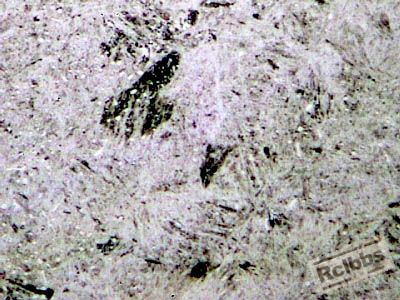

屈氏体 放大 500倍
500x
500x

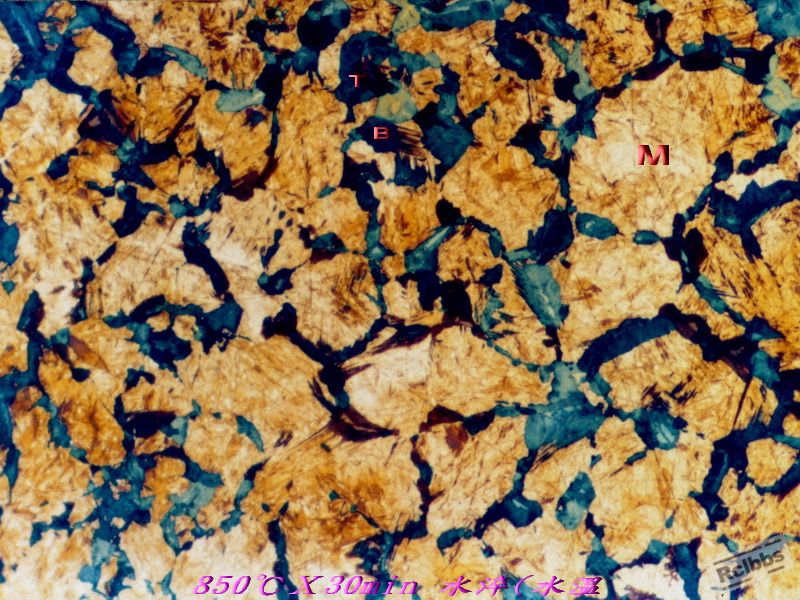

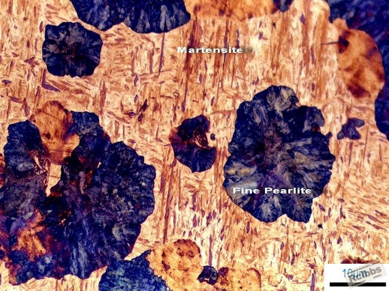

发兩张淬火Troosite(Fine Pearlite)
淬火马氏体基地上延着粒界析出结节状屈氏体(troostite)也就是细珠光体。

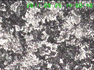

请问这个图片中的黑色组织是屈氏体吗?和你发的很相近,谢谢
屈氏体需要浅腐蚀,马氏体组织不能腐蚀出来,否则就会产生假像。你的组织腐蚀太深了,感觉有点不真实。

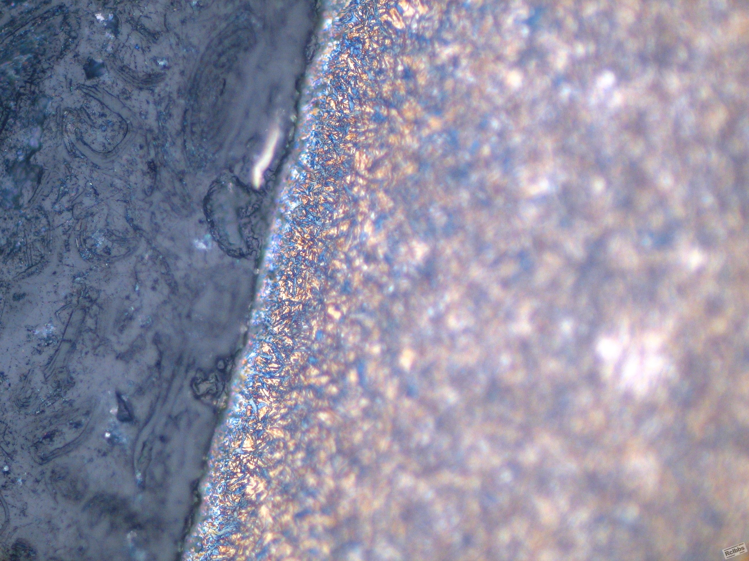

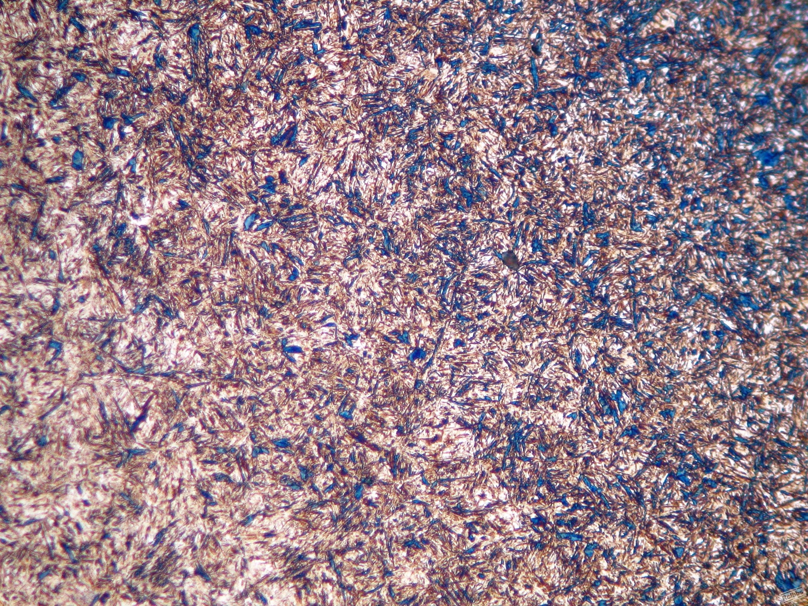

原来是比较潜一点,后来我处理了下,加深了对比色和亮度就成这个图片了。
这个材料是8620
零件是轴类零件
经常发生断裂,见图片
我想问问专家您,如果出现了屈氏体的话,那对材料的性能有那些影响。能具体些吗?呵呵,非常感谢您

8620应该是渗碳淬火的,你那个是表面组织吗?看看心部组织及晶粒。你这个产品是直径是多大的?
发生断裂还要分析受力与断口。

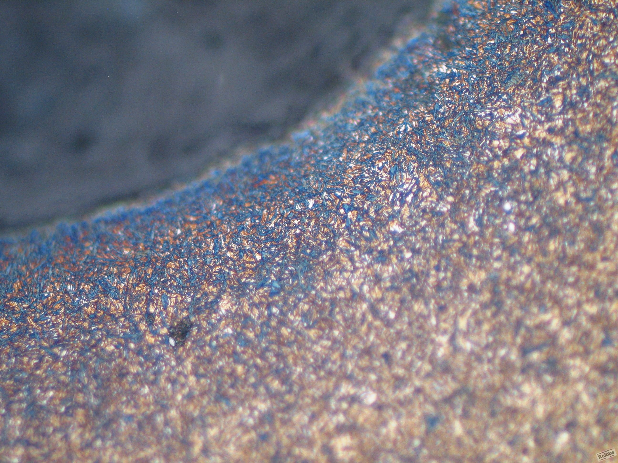

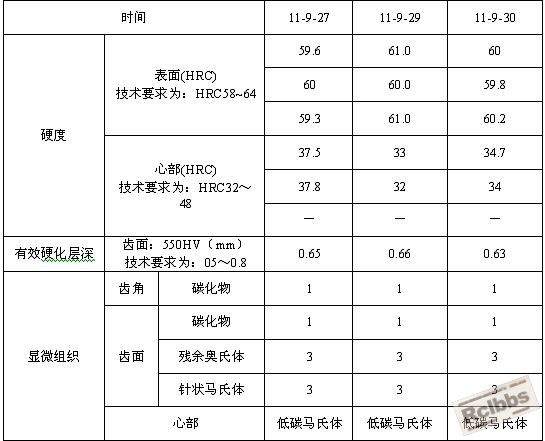

这是过度层组织,直径为23.8。表层的组织见图,都是放大500倍的图片,这是一根输出轴
通过供应商检测: 检测对比.JPG

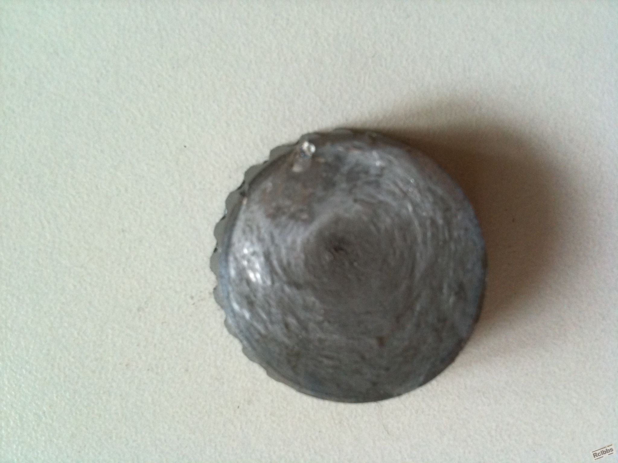

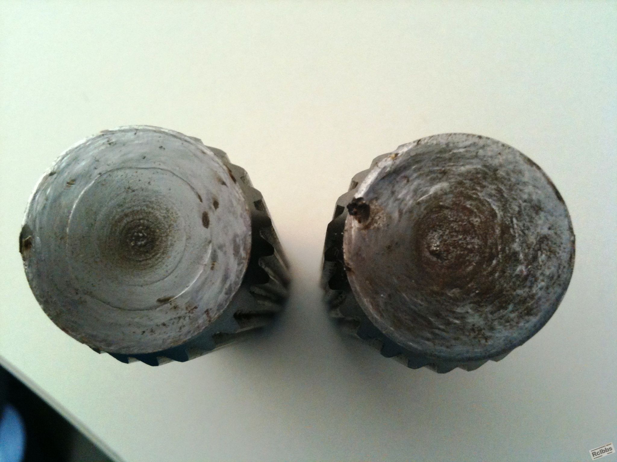

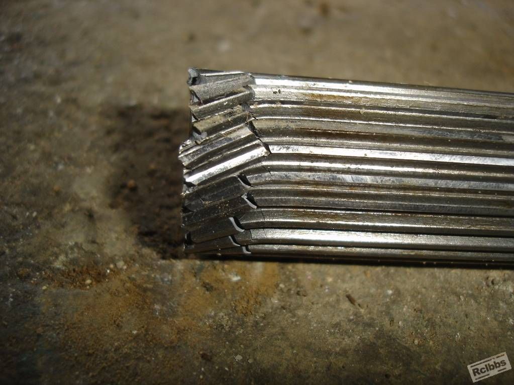

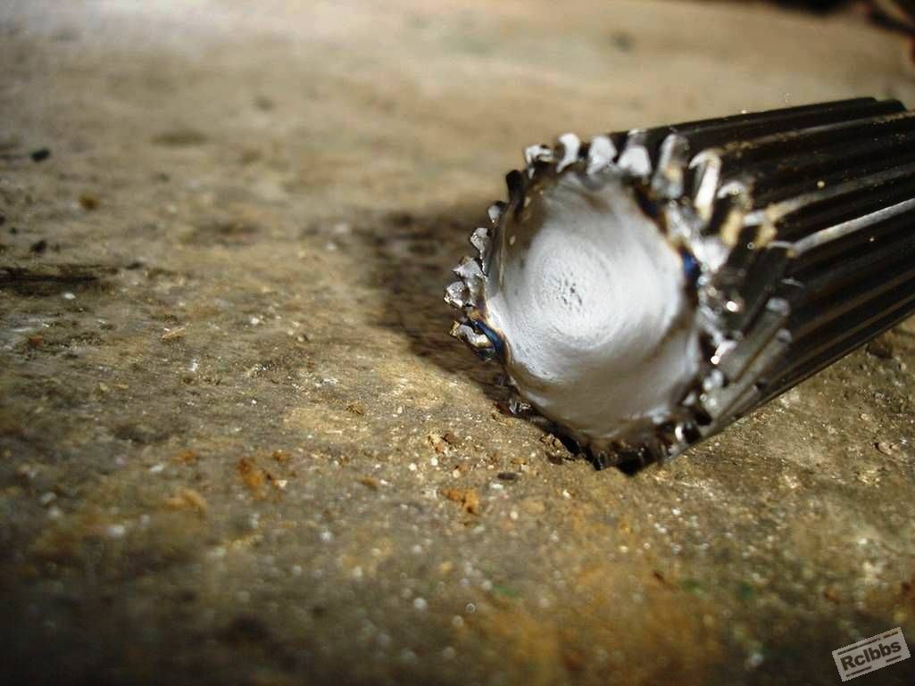

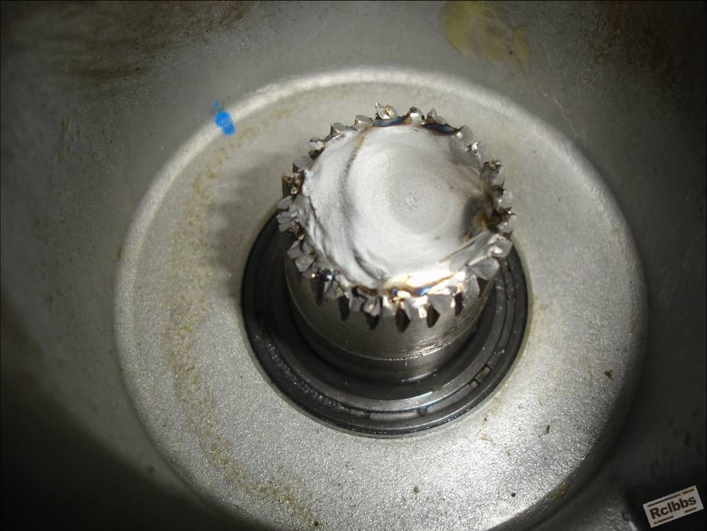

后来为了避免继续断裂就把轴的退刀槽改为了花键,但是还是断裂,见图
断裂1
断裂1
断裂2
断裂2
登录/注册后可看大图
感谢专家参与回答谢谢

强度不够,渗层也偏浅了。心部硬度并不能代表一切,心部组织怎么样?特别要注意晶粒大小。断裂的比例多吗?

心部组织目前还没有得到供应商的检测,断裂的比例很高,听说基本在车上做停止启动就基本上发生断裂,还有在路试的时候也经常发生。
请问专家这断口是属于什么断口呢?是疲劳吗?齿部是脆性断裂吗?
从最后断裂处发现有偏心的情况,不知道这对断裂的有何影响,谢谢,非常感谢您

你这个问题最好单独发贴。把断裂的样品制造流程写清楚。
断口图片不清楚没法具体分析,但是从断裂的比例较大,而且是受冲击断裂猜测是强度、冲击韧性不足。
