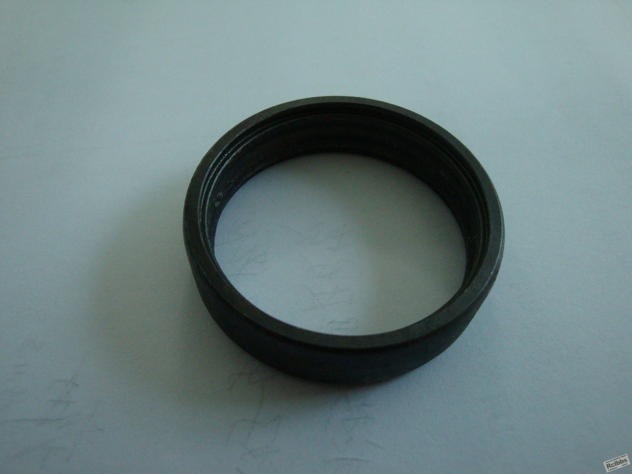

发表于 2008-11-13 17:02:03 | 显示全部楼层 |阅读模式

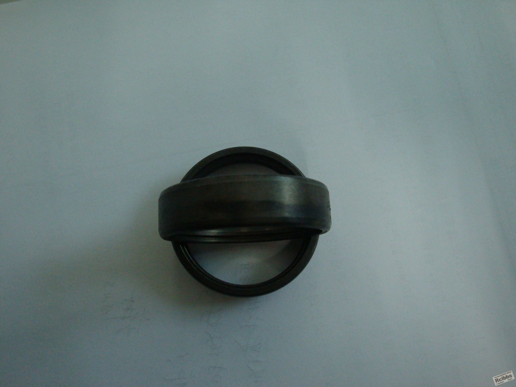

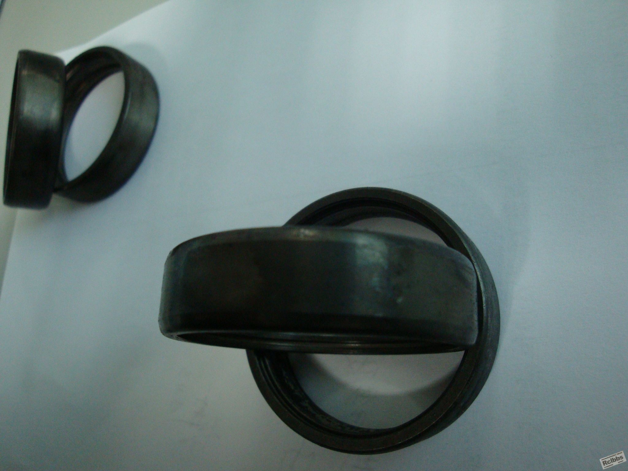

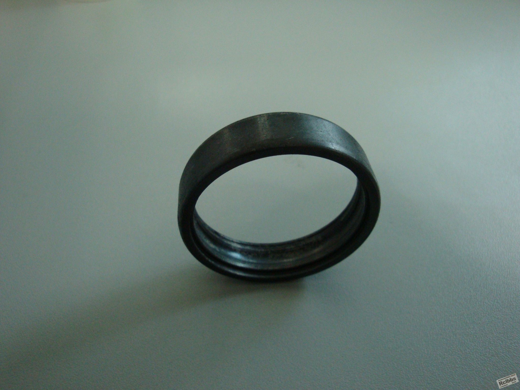

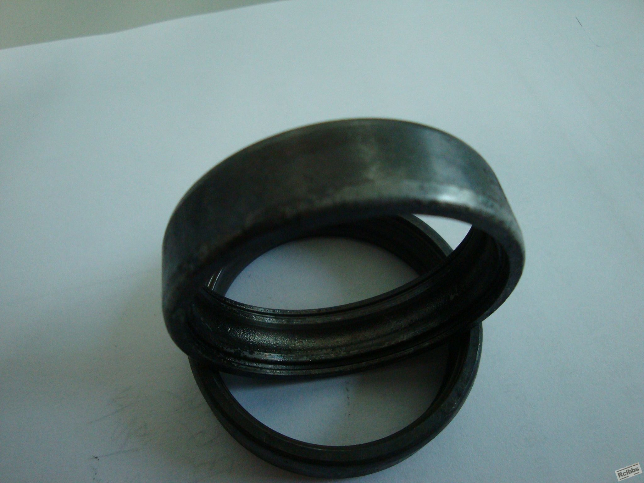

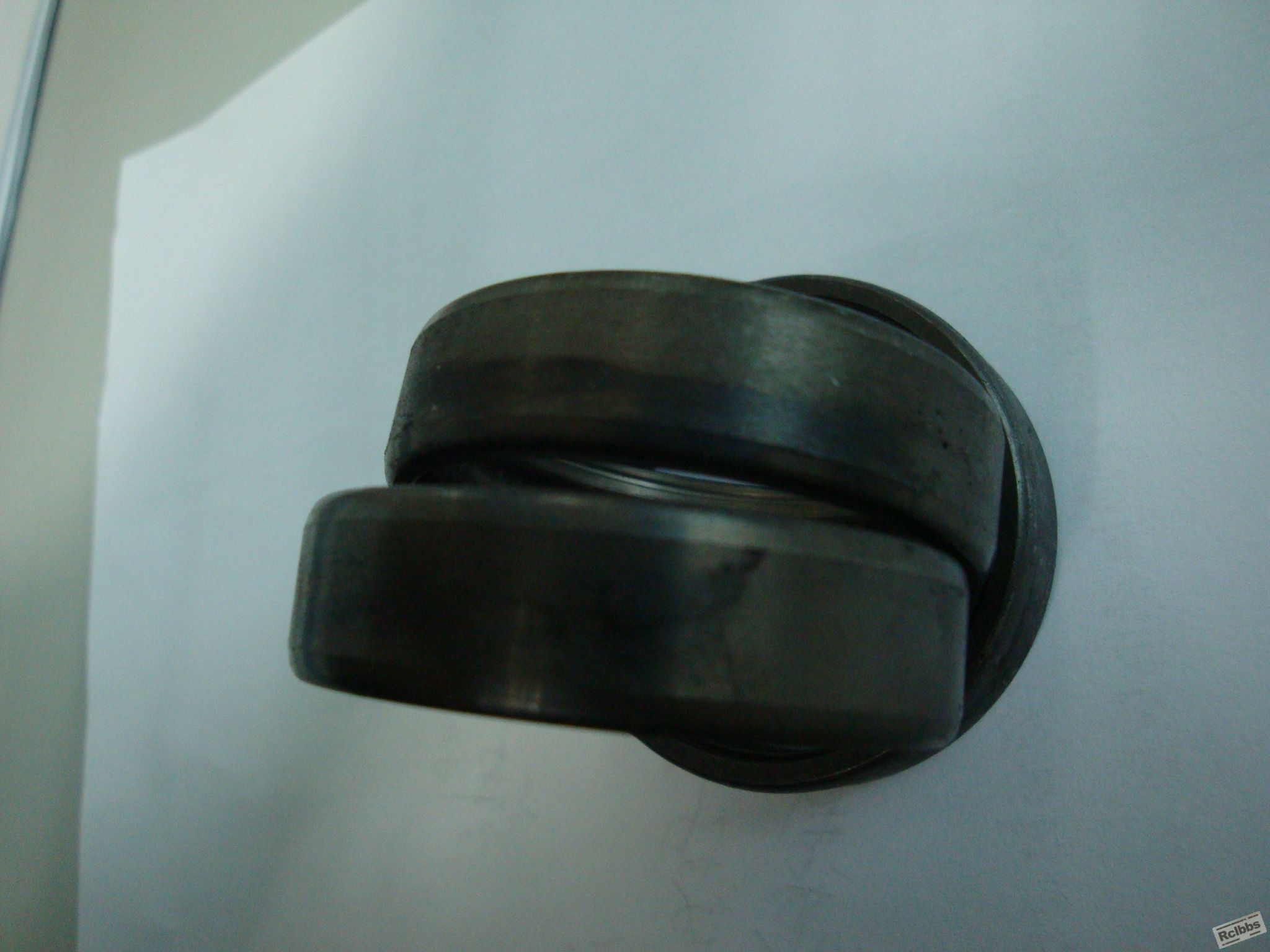

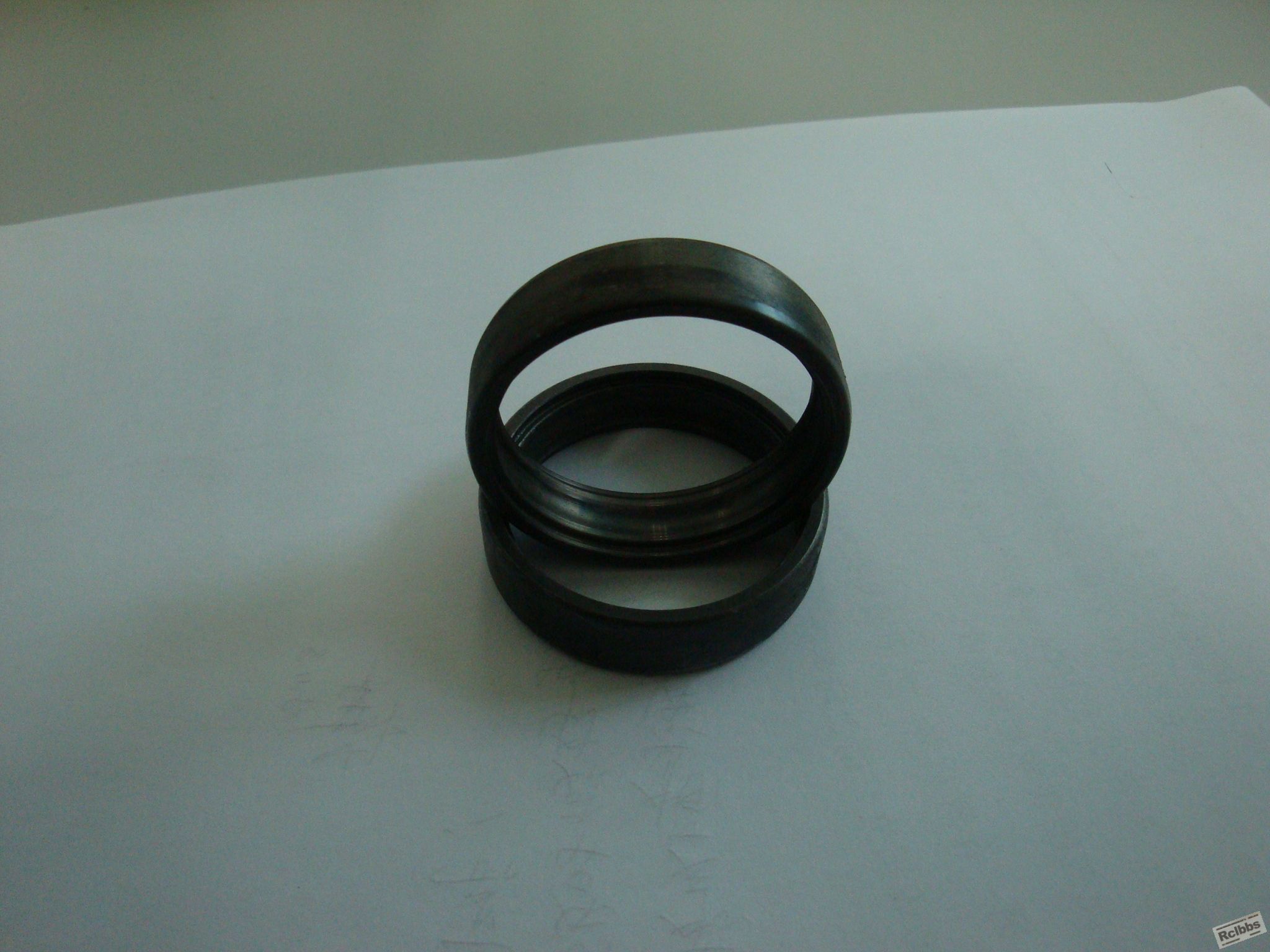

各位前辈:
      附件照片是我公司轴承套圈经淬火后倒角颜色就变成这个颜色了(蓝色、黑色、氧化皮),奇怪的是经切割金相检验发现没有脱贫碳,我们热处理炉子是丰东的设备,淬火油是好富顿的355.不知道咋地,淬火出来就倒角就变成(蓝色、黑色、氧化皮)了,要是说炉体水分含量大的话,我们已经烘炉烘了2.5个月了,要说淬火有微量水分超标的话我们经检测淬火油水分含量都控制在50PPM以内,要说回火温度高吧!我们回火温度170度,我现在真搞不明白倒角颜色是怎样产生的!请大家赐教不同的见解!

发表于 2008-11-13 18:53:01 | 显示全部楼层
是不是加热时接触在一起的原因,我在45上面见过那斑点,但不确定
发表于 2008-11-13 21:04:08 | 显示全部楼层
我们的齿轮渗碳淬火后也是这种颜色,至今也没有弄清楚原因,怀疑是淬火油的问题,但同样的淬火油用在其它设备上又没有这种现象;怀疑设备有问题,查来查去也没发现有漏气密封不严的问题,检查金相组织合格、硬度合格。

 楼主| 发表于 2008-11-15 13:08:35 | 显示全部楼层
回四楼:我们检测过淬火油,但是结果没有问题,还有你说的炉内保护气氛通过量或油烟倒吸进入炉内,我想也不可能,因为我们淬火出来的的套圈颜色并不一致,有些套圈并没有上传的斑迹,要是炉内保护气氛通过量或油烟倒吸进入炉内的话那样肯定整体套圈颜色都不正常,我想是不是炉体陋气造成的
