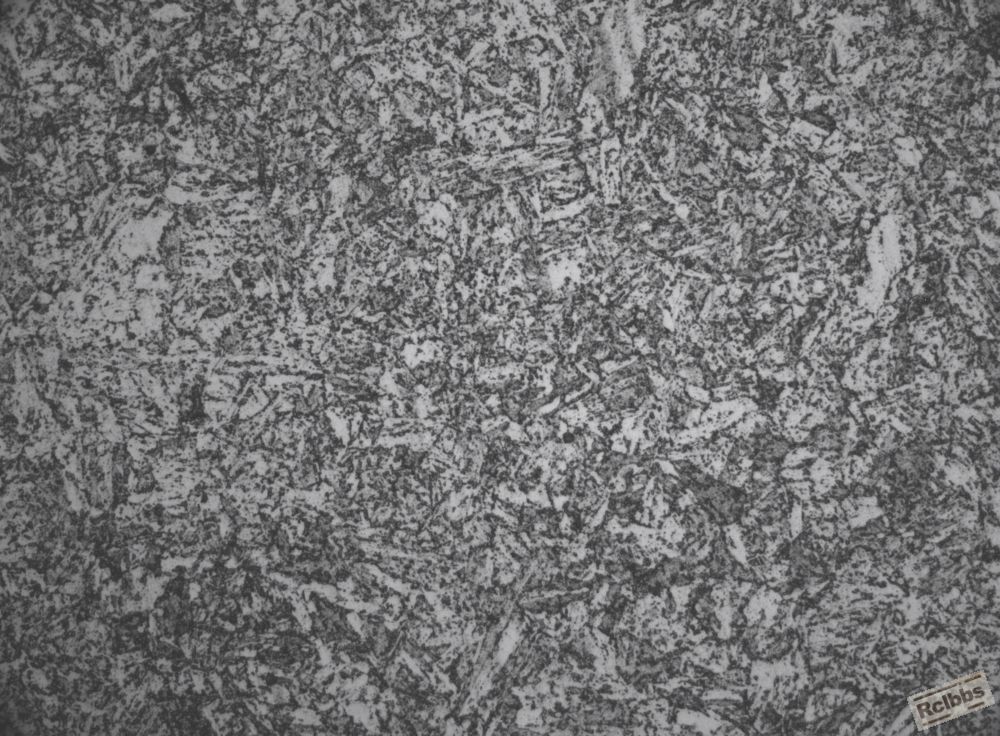

回复 1# 心想事成 的帖子
我经常接触这些材料,我有图片,可是怎么传上去啊。
编辑才可以?其中12Cr1MoVG是使用过程中的。
[ 本帖最后由 start 于 2009-3-23 08:52 编辑 ]

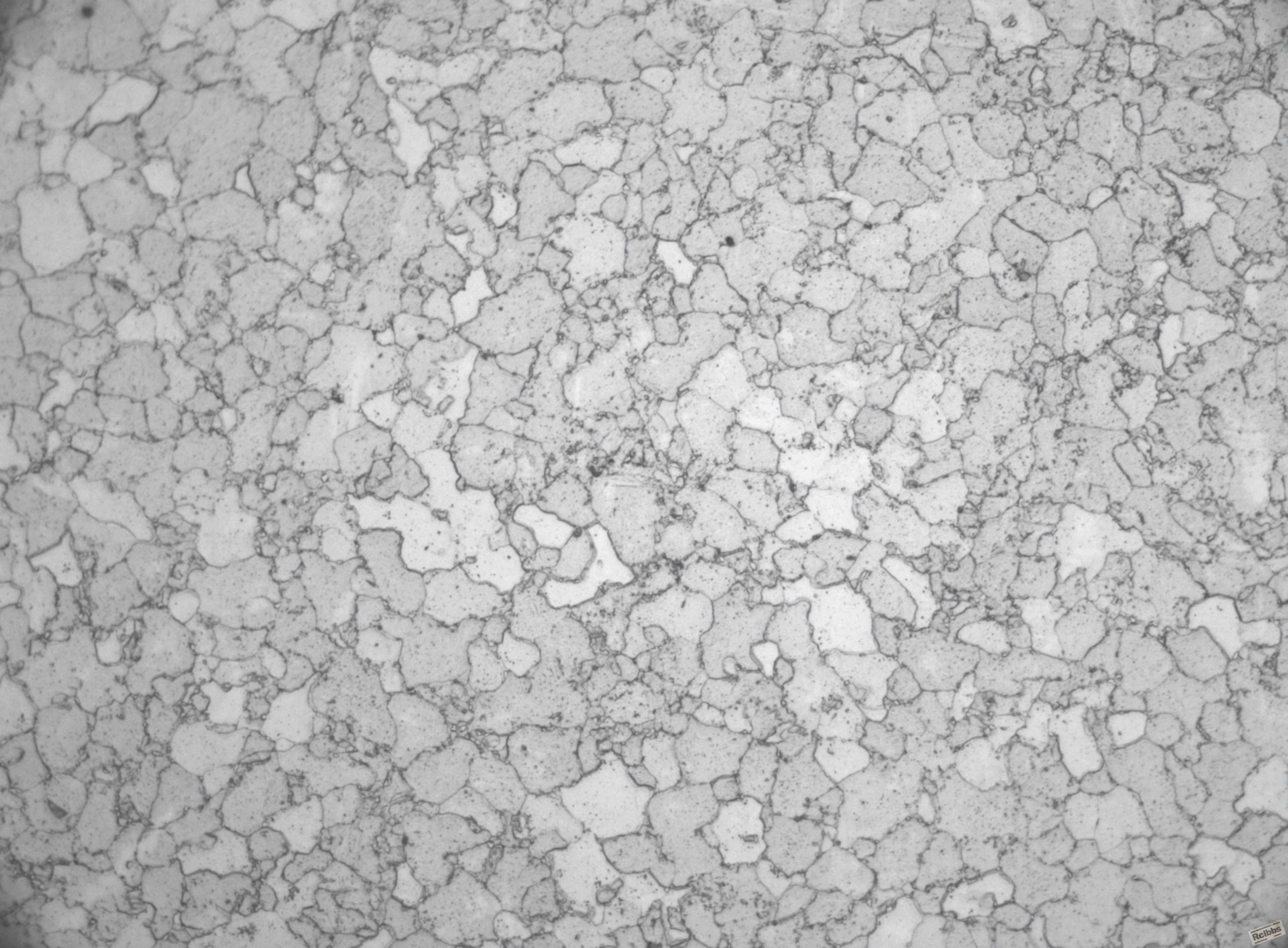

发表于 2011-7-4 15:00:18 | 显示全部楼层
请各位看看这张金相组织,12Cr1MoVG的。热处理工艺参数是720℃,保温1h,随炉试件做抗拉强度为420MPa,断于母材,低于标准的470MPa。
发表于 2012-1-7 20:23:58 | 显示全部楼层
楼上这个正火时保温时间短,有点带状
签到天数: 888 天
发表于 2012-1-12 13:48:04 | 显示全部楼层
正火的过程出了问题。金相图片上看出有明显的带状组织。此钢管应该是厚壁管。很大原因是在正火冷却时,没有强制冷却造成的。回火的温度过低,我猜想你是为了调出大于470MPa的性能降低了回火温度。12Cr1MoVG 这种钢回火温度最好不要低于750度,否则很容易出问题。

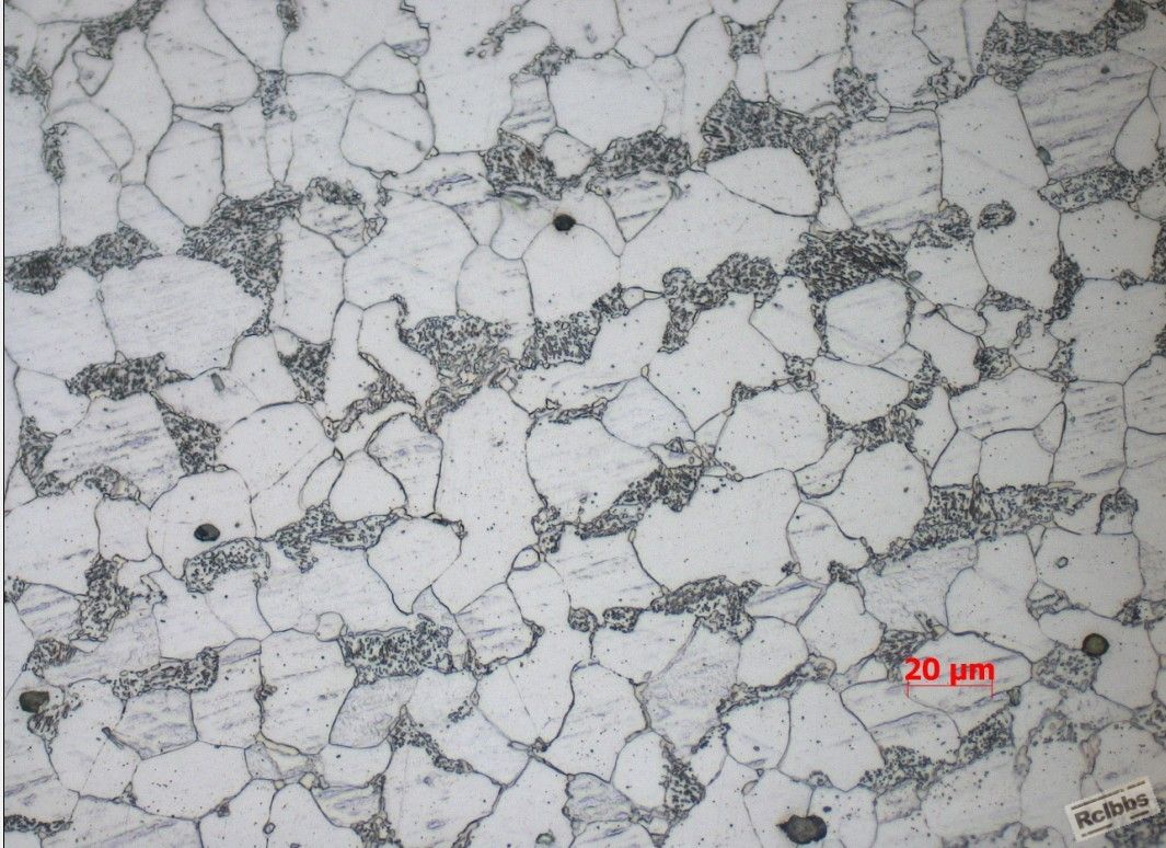

发表于 2013-8-16 15:51:31 | 显示全部楼层
14楼的图片组织和我们做的一样,但我们没带状。我的疑问是为什么黑的部分不是完全黑色,有白的出现,这个是不是珠光体呢。我们做的有完全黑的,也有这样黑的里面有白的
发表于 2013-8-16 15:56:47 | 显示全部楼层
我们这次的一批这个材质的高压管,回火后延伸偏低,组织和14楼的一样的,但没有带状,有白的F,有全黑的P,也有部分黑的里面有白的,组织还算正常吧,为什么会偏低,抗拉540左右,屈服430左右,延伸23左右,,正火1000,回火740.也符合工艺,
