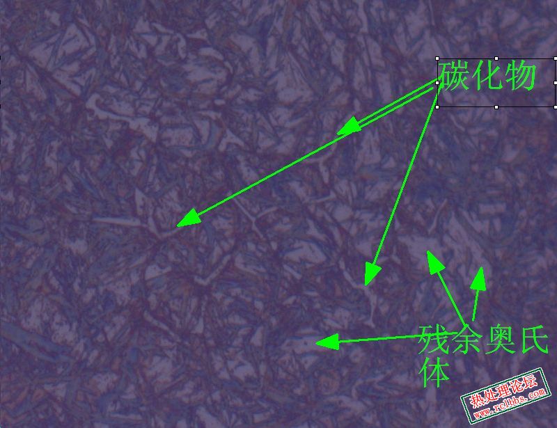

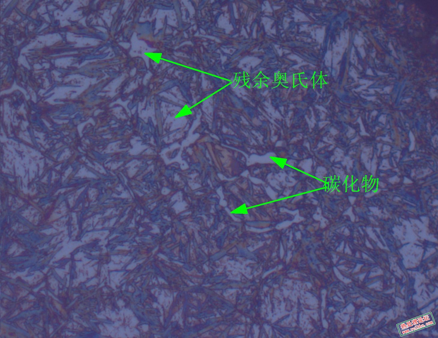

区别一、碳化物一般是孤立存在的,而残余奥氏体是成片存在的,其中被马氏体断开。
              对于渗碳齿轮,析出碳化物部位的碳含量较高,一般该位置是过共析钢,碳化物在晶界位置析出的比较多;还有一些碳化物成点状析出,析出部位不在晶界上;但是各个碳化物都孤立存在的。
区别二、深腐蚀颜色不同。
              样品经过深腐蚀,碳化物越发白亮,而残余奥氏体会渐渐变暗。
区别三、残余奥氏体中存在碳化物。
              一般情况下碳化物是白亮的孤立状,白亮内无任何杂质;而残余奥氏体内部析出一些点状碳化物。
               图谱分析见下图:

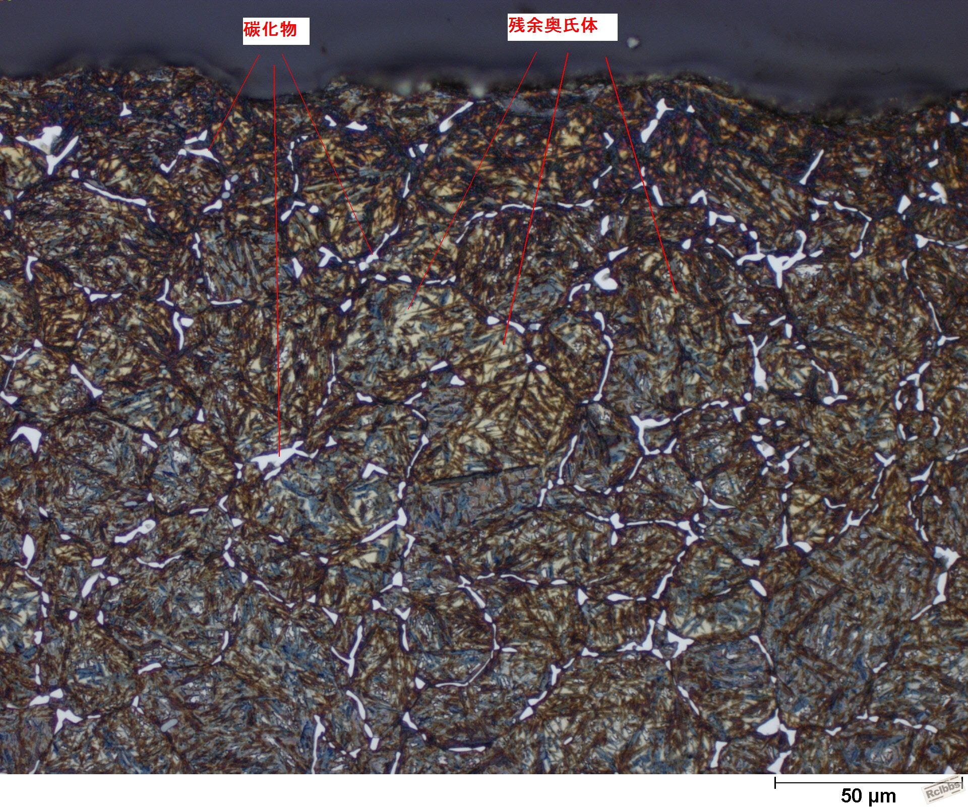

发表于 2013-4-25 01:35:41 | 显示全部楼层
来个更清楚点的,试样来自渗碳后的9310齿轮,半网状碳化物不合格。

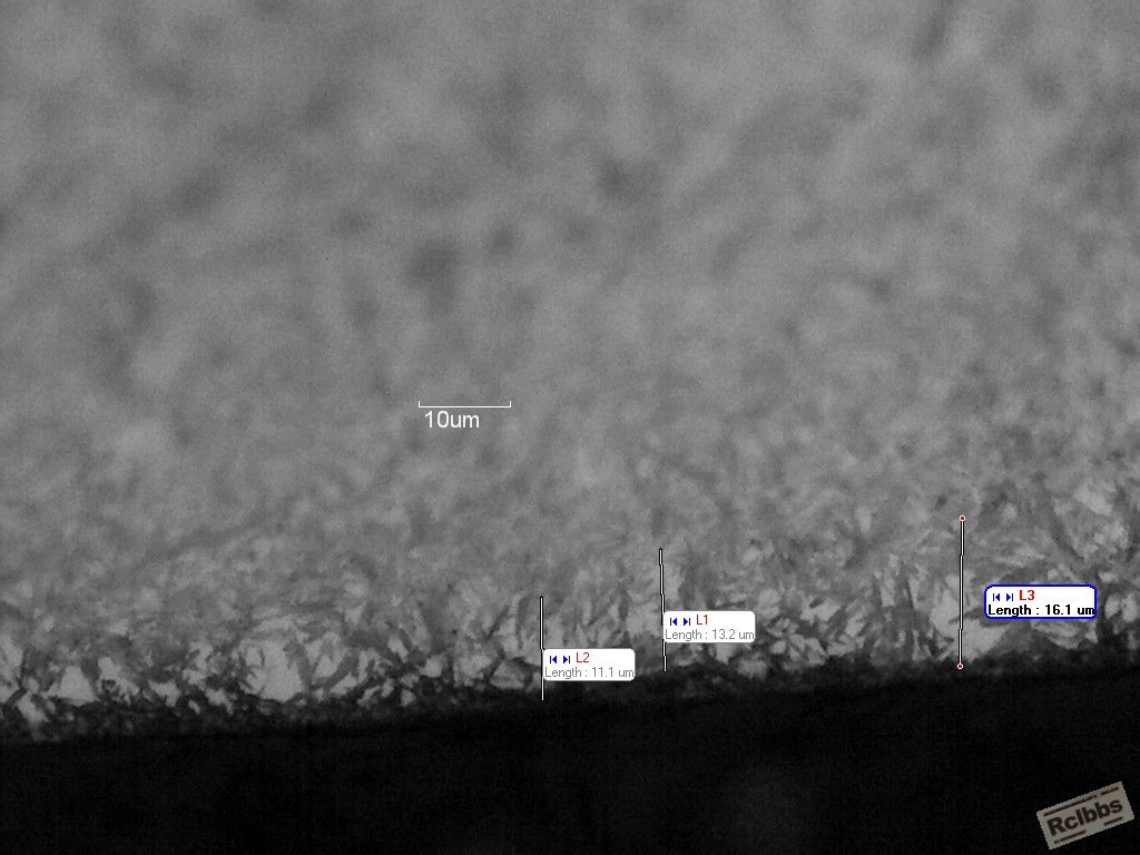

发表于 2012-5-28 12:52:07 | 显示全部楼层
请看这个表层是残奥吗?大概?%  42CrMo气氛。
签到天数: 34 天
发表于 2012-5-28 18:38:57 | 显示全部楼层
签到天数: 411 天
发表于 2012-5-29 10:24:08 | 显示全部楼层
z051443019 发表于 2012-5-28 18:38
材料为42CrMo,等温淬火?
网带炉调质 气氛保护 CP控制出了点问题。
您看是RA吗?
签到天数: 34 天
发表于 2012-5-29 10:37:43 | 显示全部楼层
您看是RA吗?
RA是什么?从你的描述来看,应该是残奥,回火后残奥会分解掉。

发表于 2013-4-25 10:22:29 | 显示全部楼层
这个是什么原因?是由于冷速慢碳化物析出的吧

发表于 2013-4-25 12:11:16 | 显示全部楼层
缓慢冷却导致碳化物沿晶界析出成网状

发表于 2013-4-25 12:29:07 | 显示全部楼层
斗胆说一下,楼主的制样(或许不是楼主做的)不是非常好,第二张图片楼主的意思是通过白色区域是否有析出物(黑点)来判断残奥和碳化物,但是大家仔细看的话,有些碳化物部分也是有黑点的哦。十二楼的就很清晰。
发表于 2013-4-25 22:37:51 | 显示全部楼层
怎么腐蚀的呢?还请教一下,威尔逊的显微维氏硬度块是分5个区域标定硬度值大吗?
签到天数: 118 天
发表于 2013-4-25 23:32:10 | 显示全部楼层
用4%苦味酸和2%硝酸腐蚀的,很普通。
不知道你的硬度块是怎么验证的,一般相伴的硬度块证书上会写清楚的。
发表于 2013-4-26 00:13:23 | 显示全部楼层
不知道腐蚀深一点还是浅一点好看一点?
还有请教,看层深怎么判断?过渡区感觉不好判断。看低碳马氏体又怎么看呀?
