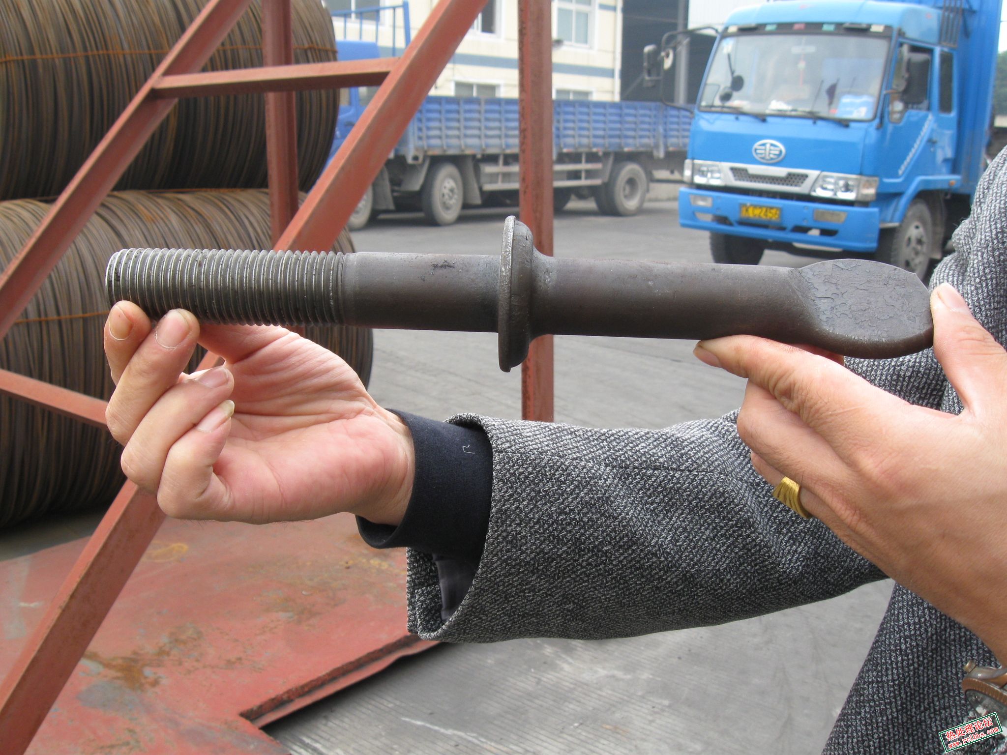

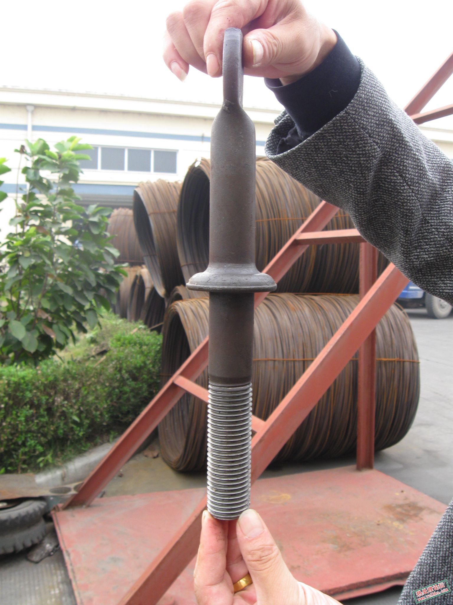

请教诸位老师。小弟接触的40cr螺栓M27x285,牙纹长度接近100,中杆部位有挤压凸轮,凸轮直径为50,厚度15。
  要求机械性能【产品试棒拉伸断裂要求位于凸轮位置】:抗拉强度大于837     屈服强度大于630   延伸率大于12%  端面收缩率大于52%。
  我使用的是姑苏的网带设备【水线】,试样做了不下十次,效果均不理想。今天的三根样品抗拉分别为850、838、819,屈服分别为755、735、718,延伸为15%、15%、13.7%,端面收缩为57%、56%、53.4%。明显,第三根样品抗拉强度不合格,且塑性也不高。
  这次,我的热处理加热温度为840  840  820 网带行走95分钟,淬火出来螺栓表面HRC54---56,螺牙心部HRC45,螺牙1/4部位HRC48----51.水溶液浓度放低在3%。【冷却应该不成问题】回火温度615,网带行走120分钟。样品出来后螺牙心部HRC25---26,螺牙1/4处HRC27----29。
  小弟在试的这产品因为造型比较奇特,螺杆上的凸圆是中频加热冲压一体的,试棒要求断在凸圆部位。小弟现在真的无能为力了。除了加热温度不敢再放高,其余在保温、冷却、各方面下足功夫,自认为都到位了,可还是失败。请教诸位老师,大大们帮小弟研究一下,拜谢加跪谢!

传一张图上来看看。
 楼主| 发表于 2008-11-5 18:05:32 | 显示全部楼层
好的,先谢过汪工与三楼的高工,明天想法子去取个实物照片,然后上传上来。
 楼主| 发表于 2008-11-6 11:59:25 | 显示全部楼层
图片上传来了,请大家过目。

你的热处理工艺应该没有太大问题,检验锻后凸轮处圆角是否到达要求。

奇怪,楼主的那两根840的不是已经合格了吗?还在追求什么,大幅度超越?
我只谈一下我的思路,或许对楼主有帮助。分两步走:
第一步:满足性能指标。
这种既要强度又要塑性的工件,淬火时一定要尽量的增加淬硬层深度,这样才能在随后的回火中,以较低的回火硬度来保证整体的强度指标。而较低的回火后硬度又可以保证有足够的塑性指标。
具体的方法有很多。比如:提高淬火温度(如3楼);预冷淬火;提高冷速等等。如担心冷速过快淬裂,可考虑双液淬火。
第二步:满足断裂位置要求。
有两种方法可选。
一种是预制缺陷法。在预定断裂部位加工一个工艺浅槽。如果槽底形状得当,槽可能非常非常的浅,像普通的车刀刀痕。
另一种是降低强度法。如果第一步做好,强度将会有较大富裕,这样才能适当降低预定断裂部位的强度,满足断裂位置要求。
淬火时,预定断裂部位加阻冷装置,降低淬火后硬度。或者回火后,预定断裂部位加一次高频回火,再降一点硬度。或者降低锻造温度,造成凸圆处淬火后晶粒粗大。个人认为降低强度法难度太高,合格与不合格之间只有一线之差,批量操作时较难稳定。
另:心部硬度45说明即使淬火温度不升高,冷却上也大有功夫可下。
[ 本帖最后由 qibao9891 于 2008-11-8 00:17 编辑 ]
