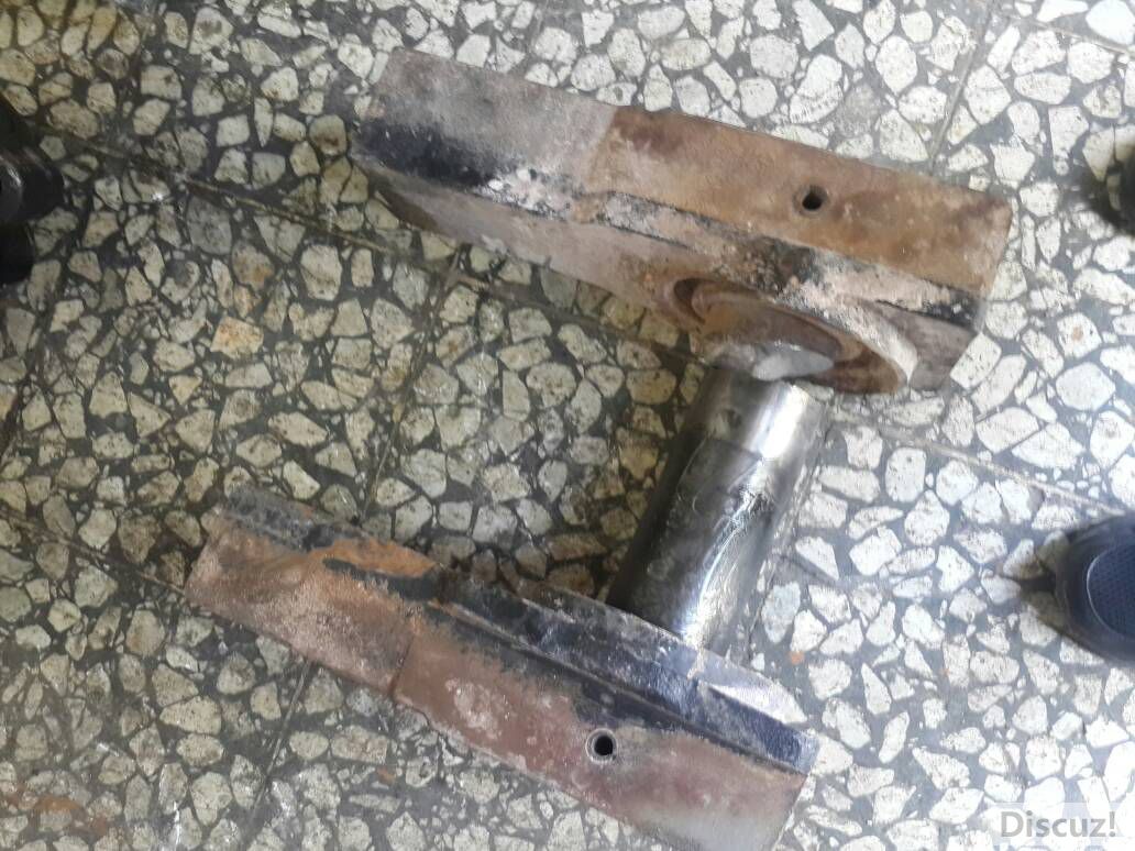

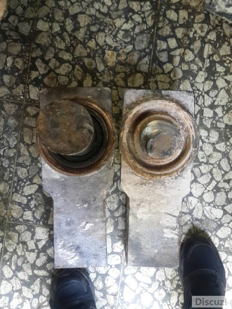

近期有客人反映45钢轴使用出现断裂情况,加工工艺(调质+表面淬火),使用时间1周至1个月不等
断裂图片详见下图

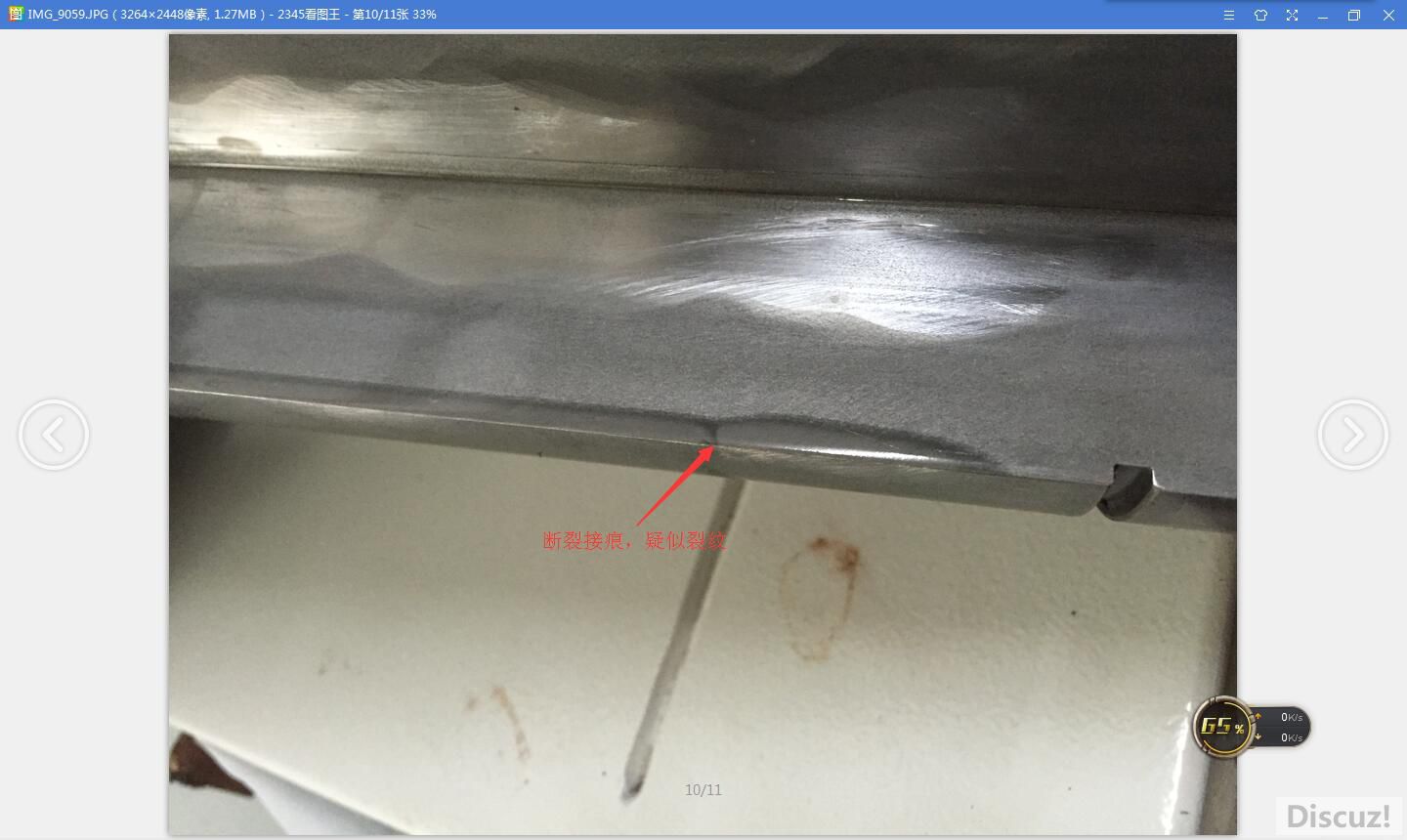

一次偶然中发现轴断面淬硬层中出现疑似裂纹,见图片
想请教,淬硬层裂纹是否为导致断裂主因?连续式感应淬火这样的裂纹是如何产生的?现场应如何查找,预防?
断裂状态
断裂状态
断裂状态
断裂状态

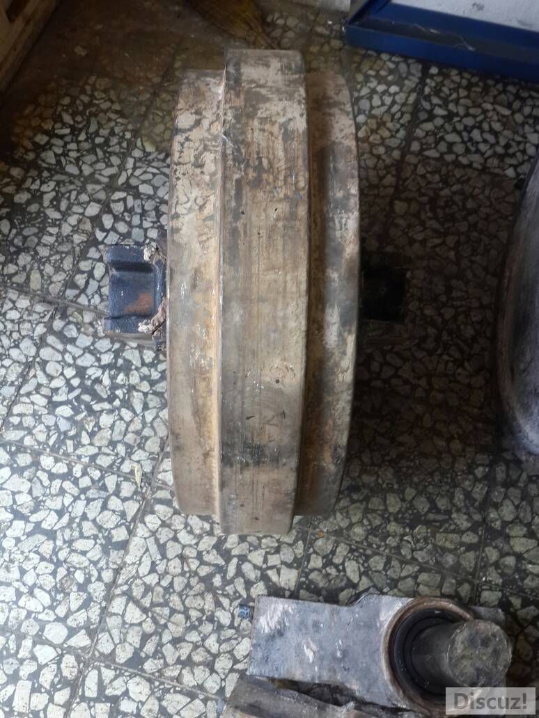

轴穿入轮体使用
轴穿入轮体使用
疑似裂纹
疑似裂纹

这些照片都是外观形貌,更重要的是把断口拍清楚。疑似裂纹显微镜观察可以确定。还要看调质组织是否有问题。  估计组织有问题。

想知道连续淬火裂纹中间能出现间断吗

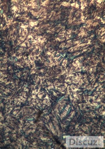

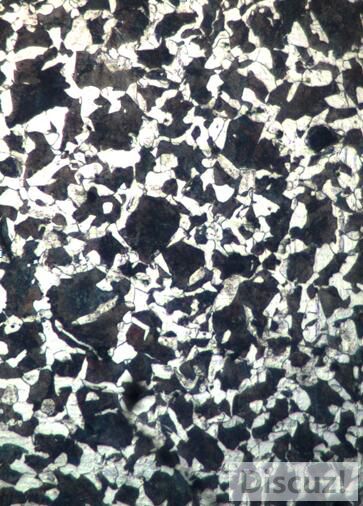

淬火区域与芯部金相照片

45钢轴直径多大?芯部照片(取样位置)在哪儿?

直径 85   心部组织大概在距离表面35-45mm位置取样

心部是正火组织,表面马氏体很少,晶粒粗大。

淬火不成功,90%是粒貝,马氏体很少
签到天数: 35 天
 楼主| 发表于 2017-6-20 08:07:55 | 显示全部楼层
fengyonghe 发表于 2017-6-20 04:25
淬火不成功,90%是粒貝,马氏体很少                                                                    ...
马氏体是图片上绿色的吗?
