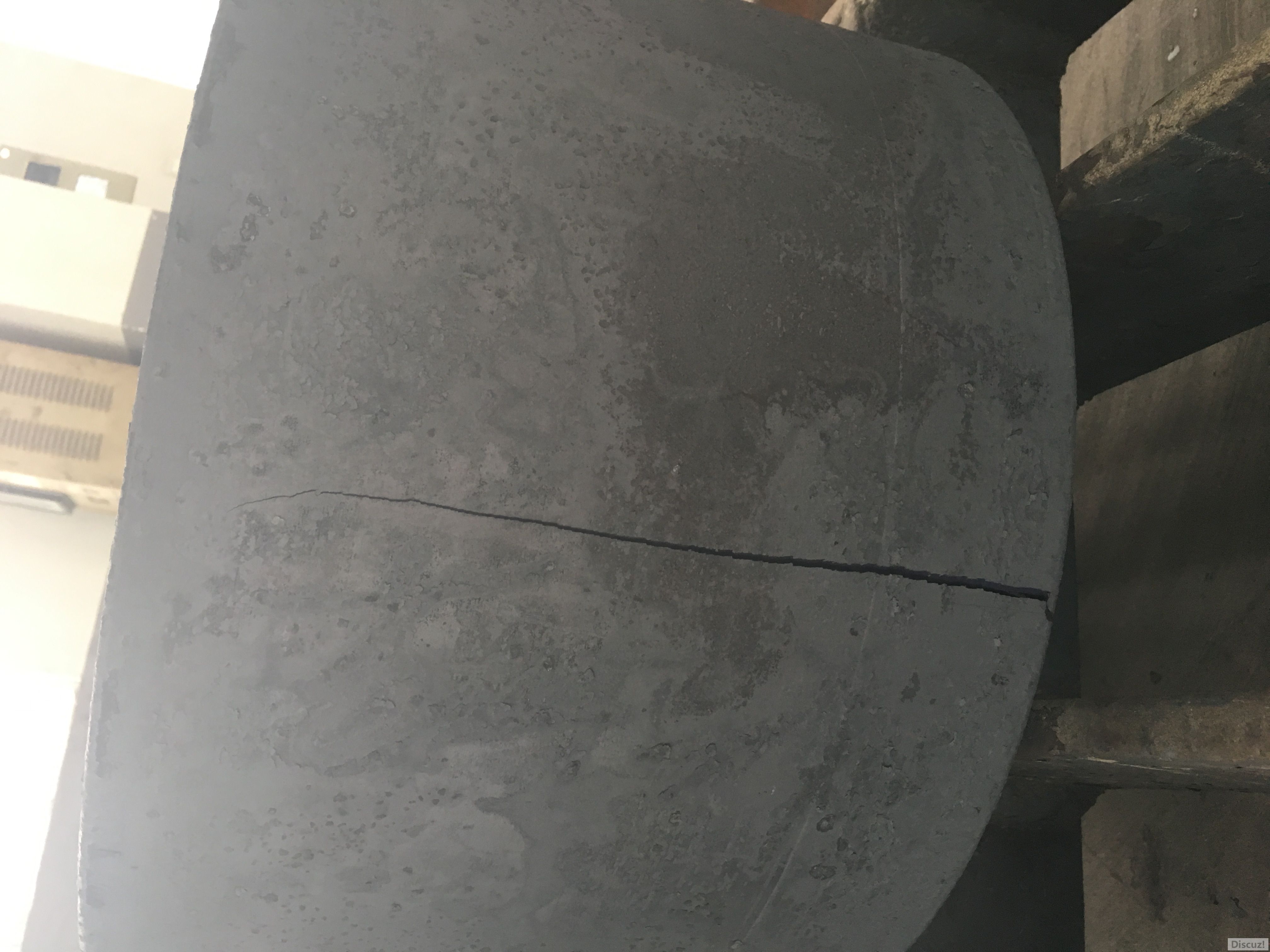

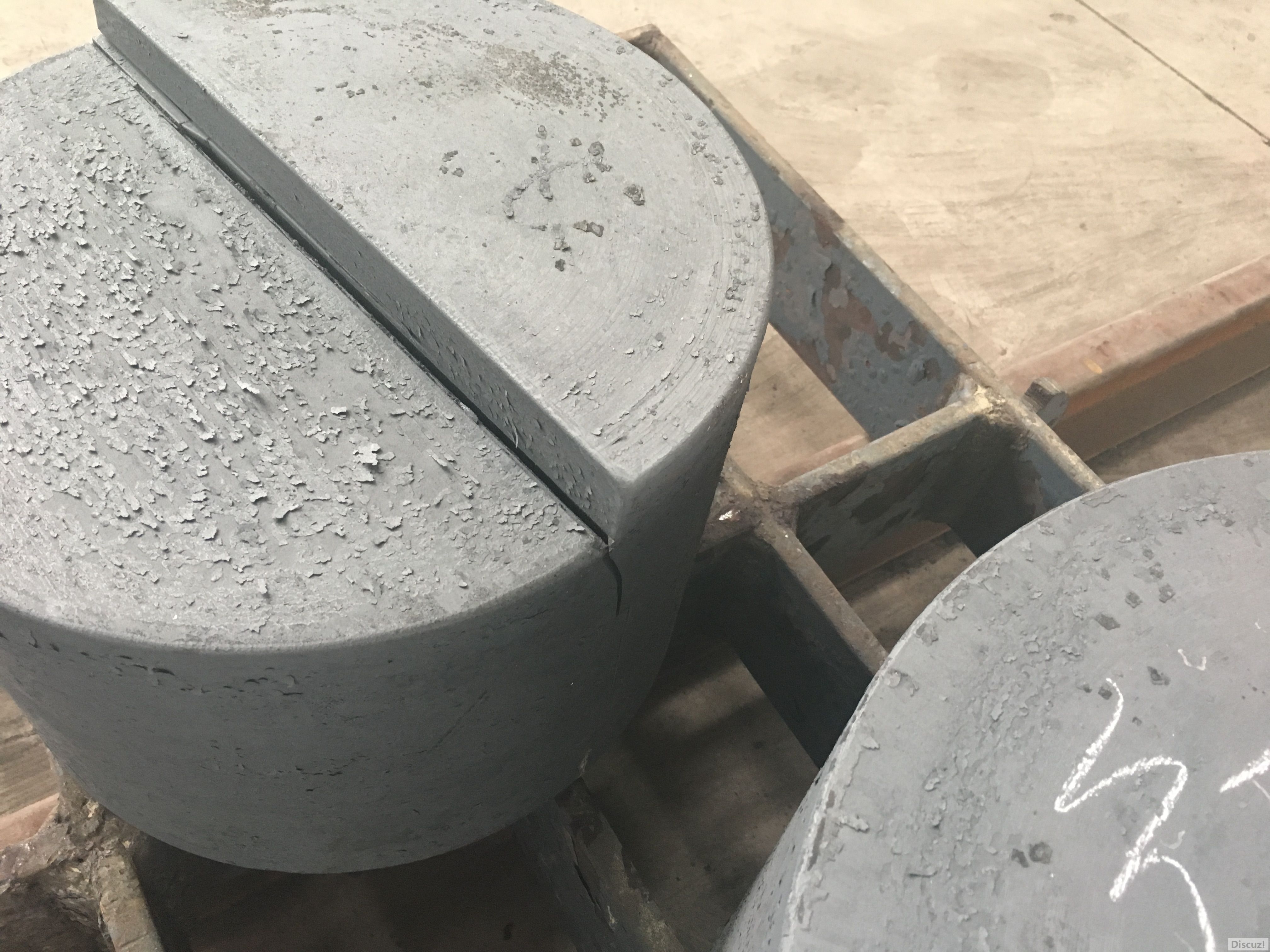

最近我们实验了两个17-4PH工件固溶处理(最大有效截面300),在第一次回火后发现开裂,工艺:1040(8h),PAG(浓度8%)冷却65-68min,随后入炉回火(回火温度580℃),请大侠帮忙分析一下开裂原因,

在固溶完毕后没有发现开裂,而是第一次回火完毕后发现开裂的

此产品,属于中等厚实件,热处理过程的加热速度控制尤为重要。
       在加热阶段,温度上升,对此材料(马氏体型不锈钢),材料内部因加热温差所导致的热应力,缓解能力尚可,经冷却固溶后,材料本体依然硬度较低,开裂倾向尚可避免。
       随着时效时的加热,若直接进炉保温(时效温度),则外表温度上升较快,优先时效析出强化相而得到硬化,且随着时效析出硬质相之际,带来的体积变化,导致组织应力的产生与聚集,应该是此件开裂的深层次原因。
       因此,建议楼主时效进炉升温过程从低温炉开始,逐层升温保温,最终到设定的时效温度时效结束后,降温也作适当的控制,估计开裂倾向会大为降低。(因材料原始状态未知,其锻件还是铸件,内在材料缺陷程度表现如何未知,故称“开裂倾向”。)

该17-4PH 材料,排除原材料可能存在内部缺陷 致 固溶时缺陷长大 而延迟开裂的情况  ,  固溶 时 可考虑 600、 800多进行等温,然后 计算好固溶 时间  。 固溶后 一定要冷却到 32℃ 以下 方可进行后续的 时效 。

1. 17-4固溶空冷即可。
2. 580℃时效(不叫回火,准确的叫法是“H1075时效”)后硬度在HRC 32min,空冷即可
3. 时效后,会有体积收缩,不同时效温度、保温时间收缩率不同
裂纹怀疑是固溶时应力导致,注意预热和降温速率。

淬火介质不行,冷速不科学,造成应力过大开裂,裂纹是从内到外形成的
