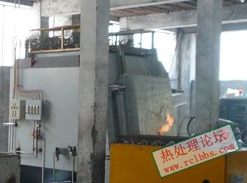

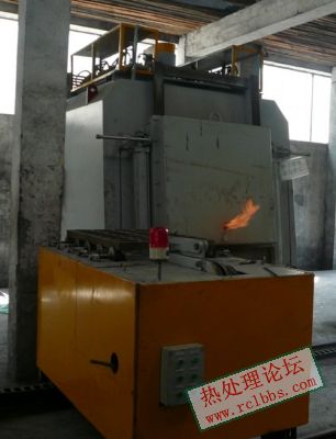

单体炉的正面
侧面

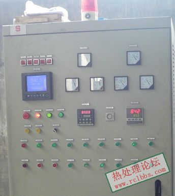

控制系统

不觉得有多先进,只是把原来的井式渗碳炉该为箱式的而已,采用的是PLC控制碳势,两区加热。
技术含量太低,好像没什么可借鉴的

是一区加热,另一组为电压表,楼上的误会了,并不是说该设备有多少先进,只是想请大家谈谈此设备的适用性,及发展方向,设备制造的优缺点等。

只有加热室,那油槽在哪里呀,你不会告诉我在加热室下面吧,难以想象。

此设备没有淬火油槽,只是做渗碳,淬火部分在其它设备处理。是另外一道热处理工序。

如果在炉外淬火,那出炉温度那么高,料车受的了吗。

你看的很细,出炉时温度为800多度,因为小车的面版很厚,而且出炉时间停留很短就尽快移走.所以不会对小车造成太的影响的.

这炉子能做高要求的产品吗?淬火后氧化严重不?时间一长他前门密封不能保证。出炉时遇上停电怎么办,(有手摇,但时间上有困难)产品质量不能保证。所以不是理想设备。

省掉冷室的箱式渗碳炉,还得到另外一个地方进行冷却,其实并没有省掉多少成本,却使零件多了露在空气当中氧化的风险。光用此设备来渗碳还不如果用井式炉来的简单、实用和便宜,一个产品出来得有他的优势,我看不出它有任何优势。

这种炉型,渗碳不好,由于出炉温度太高,如果渗碳空冷或缓冷的话,工件在转移的过程中很容易氧化,所以适用范围很小。
如果把它做成氮化炉的话,倒是一个不错的注意,出炉温度较低,可以用强风吹之。

要是有个淬火室就好多了,渗碳后高温出炉空冷氧化很严重,做不了精密产品.当然它的存在必定有他的价值

如果增加一个缓冷室还是不错的!

此炉设计新颖,将渗碳常用的井式炉改为箱式炉,关键的问题是要解决渗碳密封问题,优点是炉门升降方便,便于装取料;缺点是密封难于保证。

个人认为该设备与井式炉相比主要有以下几点优势:
1.加热元件采用耐热钢辐射管,底压大电流,寿命远大于井式炉;
2.气氛可控、炉内有硅化硅导风导向系统,气份更均匀;
3.进出料装方便,劳动强度低,如楼所说;
4.产品质量稳定,维修费用低;
