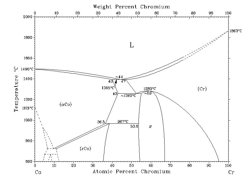

 楼主| 发表于 2007-4-4 17:34:02 | 显示全部楼层
老师,这是我们牙科用的金属但是疲劳强度不是很好,我想热处理尝试提高它的疲劳强度
 我找别人做了金相分析,说这是奥氏体,但我很不解,这金属材料里面不含铁,是奥氏体吗?我把相图一并传上来, 麻烦您帮我看看.非常感谢!

发表于 2007-4-4 19:26:35 | 显示全部楼层
这是一张Co—Cr二元合金相图。这张相图的转变产物没有完整地表示出来,说明如下:
1 匀晶转变产物没注明。
2 在1395℃,Cr的原子百分比为44时,发生共晶转变。共晶转变产物没注明。
3 在1260℃,发生共析转变。共析转变产物没注明。
4 在1283℃,发生包析转变。包析转变的另一个固相没注明。
5 在967℃,发生包析转变。包析转变产物为εCo。
从这张图上,看不出有奥氏体,也不可能出现奥氏体。奥氏体是碳在γ—Fe中的间隙固溶体。在Co—Cr二元合金相图中,没有铁,哪来的奥氏体?

发表于 2007-4-4 20:05:12 | 显示全部楼层
未注明共析转变的产物,无法判定能否通过热处理改变性能。

发表于 2007-4-4 21:02:13 | 显示全部楼层
在Co—Cr二元合金相图上,在Cr的原子百分比为30,重量百分比为25时,在600---900℃这一温度区间存在这εCo。εCo是一个强化相。在600℃以下这个强化相的状态如何,你提供的这张图上看不出来。
这种合金的强化方式也就是固溶强化。就你现在提供的资料讲,强化工艺无法确定。

发表于 2007-4-5 10:24:57 | 显示全部楼层
回复 #8 cjw6699 的帖子
你问的“钴铬合金在熔化,固化时组织结构变化以及组织名称”,在Co—Cr二元合金相图上已经注明。
有色金属不能用热处理的方法大幅度地提升其强度。原因在于,有色金属没有同素异构转变。有色金属的强化方法比较单一,也就是固溶强化。
我建议你选用马氏体不锈钢。该钢可以通过热处理的方法提升其强度。比钴铬合金强度高,价格也相对便宜。

发表于 2007-4-6 09:23:51 | 显示全部楼层
上面那篇资料不适用。Co—Cr合金的热处理资料实在难找。
由于你提供的Co—Cr二元合金相图600℃以下的组织没注明,所以,我给你琢磨出两个固溶强化工艺,这两个工艺,你都试一下,哪个合适,用哪个。如下:
1 在1000℃加热,让αCo固溶,保温后,水冷。然后,在700℃时效2小时。
2在780℃加热,让εCo 固溶,保温后,水冷。然后,在150℃时效2小时。
说明:1 Co—Cr合金与氧的亲和力较强,所以最好在真空炉内加热;2 水冷后,材料较软,立即加工成形。成形后再时效。
