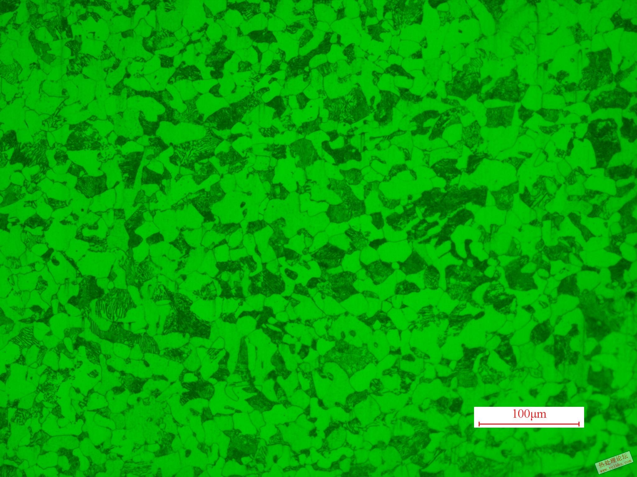

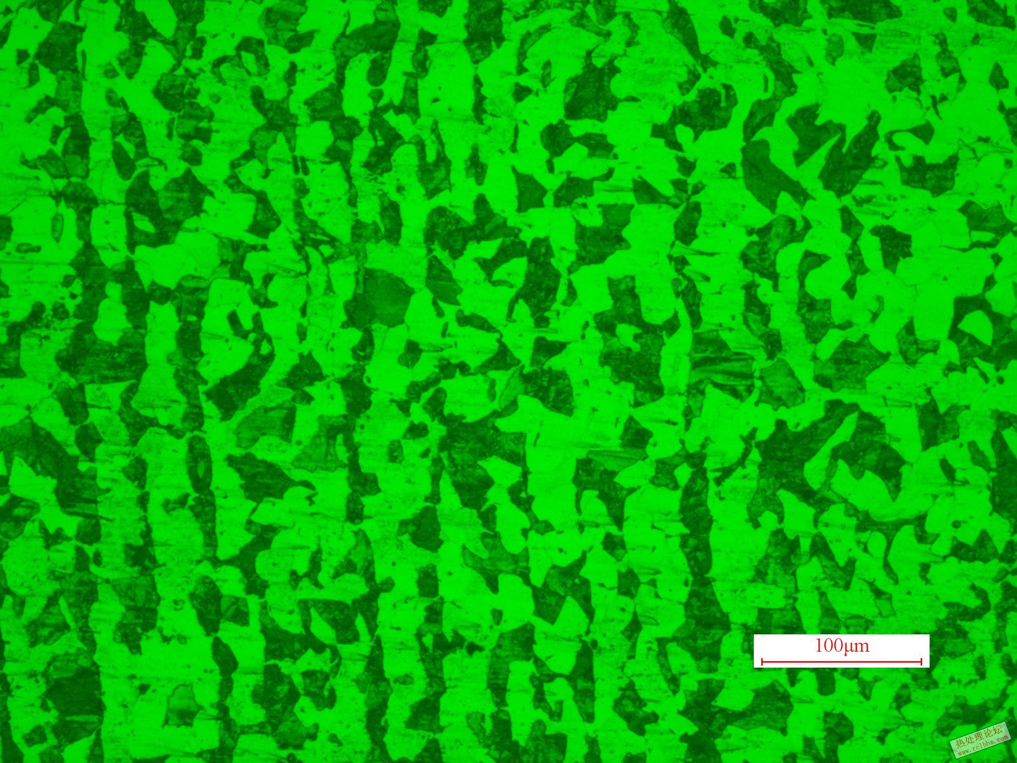

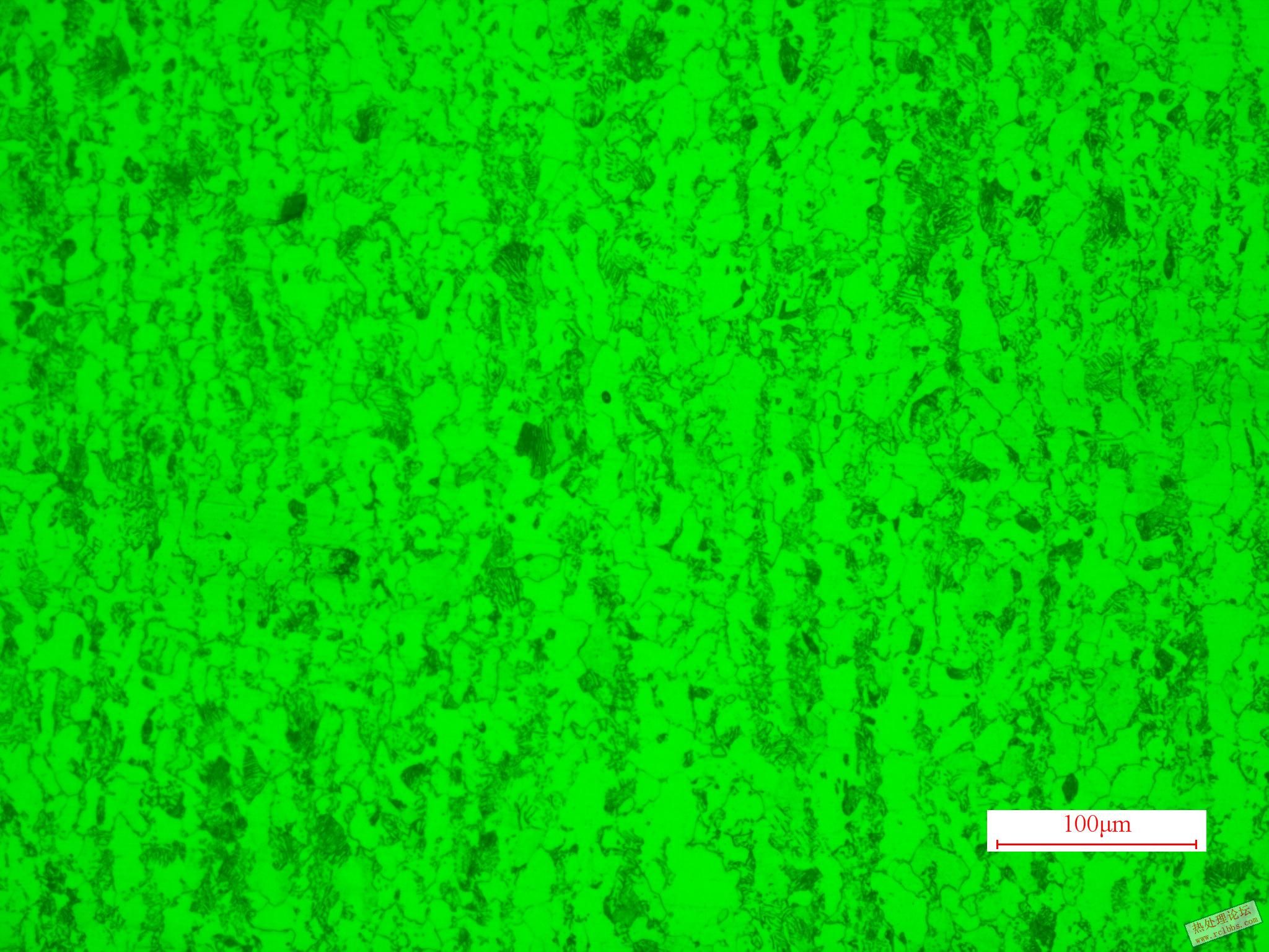

[原创] 发几张同种材料不同加工方法的图片
发表于 2008-9-25 16:32:28 | 显示全部楼层 |阅读模式
分别为冷拔、热轧和退火

请问楼主:
材质是中碳钢吧?
发表于 2008-10-4 12:47:16 | 显示全部楼层
从图上看好象是低碳钢?
发表于 2008-10-6 19:50:57 | 显示全部楼层
照片照的不错,从图片看为低碳钢,冷拔、热轧组织有明显的条带状。

发表于 2008-10-6 20:38:13 | 显示全部楼层
插句嘴,,看是低碳还是高碳,,可以看F得量,,大家多看组织图,,就能很容易的辨别!!当然需要经验,,不知道说的对不??或许对于合金钢来说又会有另一种说法
发表于 2008-10-7 10:23:17 | 显示全部楼层
这三张图片整体看来从材料\工艺控制和产品制样都是不错的.
 楼主| 发表于 2008-10-8 08:43:29 | 显示全部楼层
材质为20Cr
