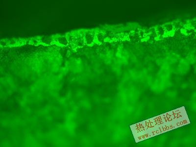

渗碳件930出炉然后风冷

出炉温度多少?楼主照片不是很好  有点像脱碳了

确是脱碳了。930直接出炉?
若在前室缓冷或氮气保护下在高温回火炉会有很大改善。

渗碳过程中造成的。真空炉渗碳件不会出现。
渗碳件930出炉如果暴露在空气中风冷会加重脱碳严重度。

楼主做的试样却实不敢恭维,但是,你的产品的确是脱碳了!
发表于 2008-9-25 23:22:11 | 显示全部楼层
如果是在多用炉渗碳,可在前室或顶冷室通保护气氛缓冷,如果是井式炉渗碳,可将温度降到840℃左右再出炉,迅速转入冷却桶或冷却坑内滴甲醇保护冷却。

应该降到850等温一段时间再出炉淬油,然后再高温回火。

确实是脱碳了,而且还不轻。
冷却时脱碳主要是氧起作用,在无氧环境中冷却即可。具体招数楼上几位支了很多了,你自已也可以因地制宜想点新招试试看的,有了好招可别藏着哦。

建议采用硬度测试一下,不一定是脱碳,碳化物也有可能。
前两天我公司也遇见过该现象,多个人判断是脱碳,最后采用硬度法测量是碳化物组织

如果是930度出炉在没有保护气氛下风冷,那一定是脱碳了。
