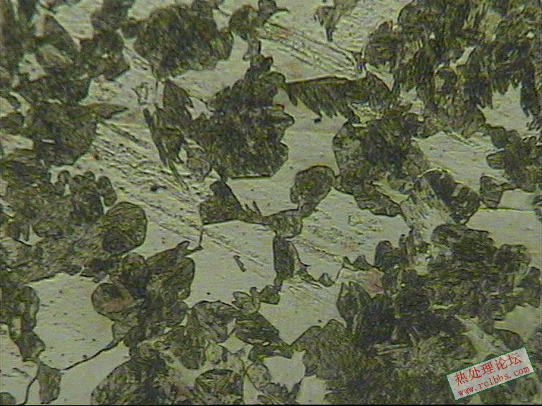

在GCr15轴承套圈中检查出来的产品,正常工艺.

发表于 2008-9-12 15:28:31 | 显示全部楼层
回复 1# 的帖子
应该包括:马氏体+上贝氏体+屈氏体+少量碳化物。
预测产生原因以及工艺:
      ①加热温度高(或保温时间长)形成过热,淬火冷却时的速度小于油冷的速度,但是高于风冷的速度。(针对壁厚小于25mm轴承套圈的尺寸)----过热淬火,冷却缓慢;
      ②退火时,由于加热过热,虽然炉冷,但是由于奥氏体的过热所致的稳定化,转变曲线右移,即使炉冷,也出现马氏体组织----退火过热。
请楼主补充你实际工艺情况。

 楼主| 发表于 2008-9-12 16:35:58 | 显示全部楼层
回复 2# 的帖子
6005/01  825.  835  830   加热42分,网带炉上淬火,保护气氛甲醇+丙烷,我认为是加热时间过长引起的.可能是炉内挂圈造成的.
签到天数: 317 天
发表于 2008-9-12 16:44:51 | 显示全部楼层
回复 3# 的帖子
是否经常出现过热淬火现象?肯定不止 835 ℃~ 830℃或 加热不止42min。你仔细检查一下!

签到天数: 44 天
 楼主| 发表于 2008-9-12 16:59:16 | 显示全部楼层
回复 6# 的帖子
没有脱碳情况发生.炉内有保护气氛,正常生产时,不可能发生脱碳.

发表于 2008-9-15 09:11:19 | 显示全部楼层
楼主你好,你这个情况典型的过热组织
stigershu + 5 感谢参与!
发表于 2008-9-15 19:43:47 | 显示全部楼层
典型的过热了,加热温度过高或者保温时间太长
xhlhz + 5 感谢参与!
发表于 2008-9-15 22:23:52 | 显示全部楼层
轴承钢中没见过这种组织,过热也不是这个样子的,图片不是很清楚,是浅腐蚀的吗?如果材料没混钢的话,好象是加热不足,硬度应该很低,估计35HRC左右。

发表于 2008-9-15 23:12:20 | 显示全部楼层
1.GCr15钢套原材料是球化退火。淬火回火后不见残余碳化物踪影,难怪大伙都认为是过热组织。本人研判温度应该有850℃且加热时间长喔!
2.浅色区块是 M体,深色区块是T+B体。应该是不完全淬火所致,网带是否有卡炉?也就是炉口处停顿后才淬火,或是淬火效果不当所造成。

签到天数: 44 天
 楼主| 发表于 2008-9-16 12:37:57 | 显示全部楼层
回复 11# 的帖子
1.正常腐蚀
2.HRC55左右
3.没有混料

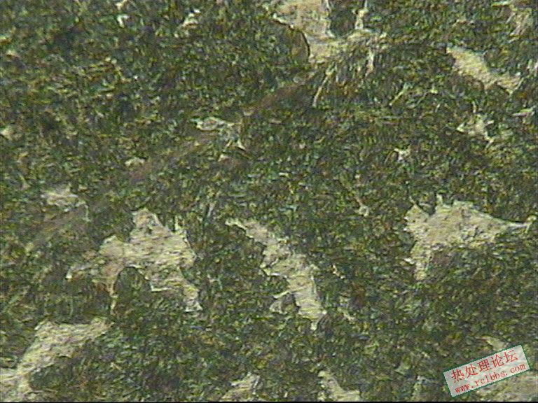

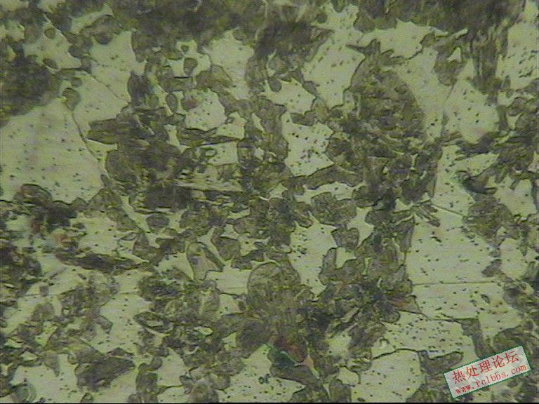

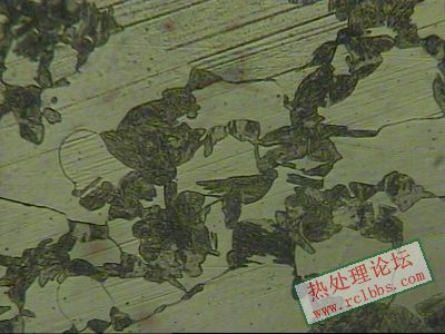

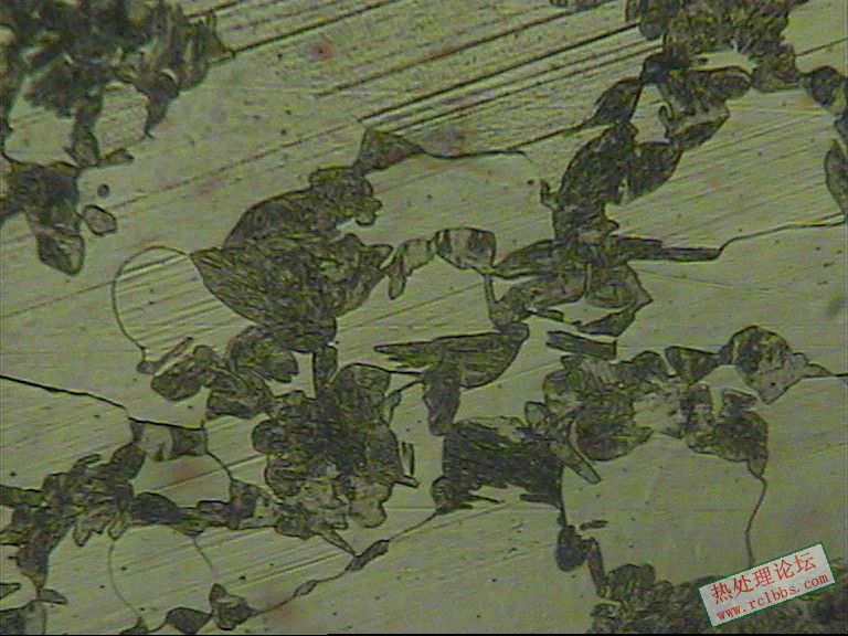

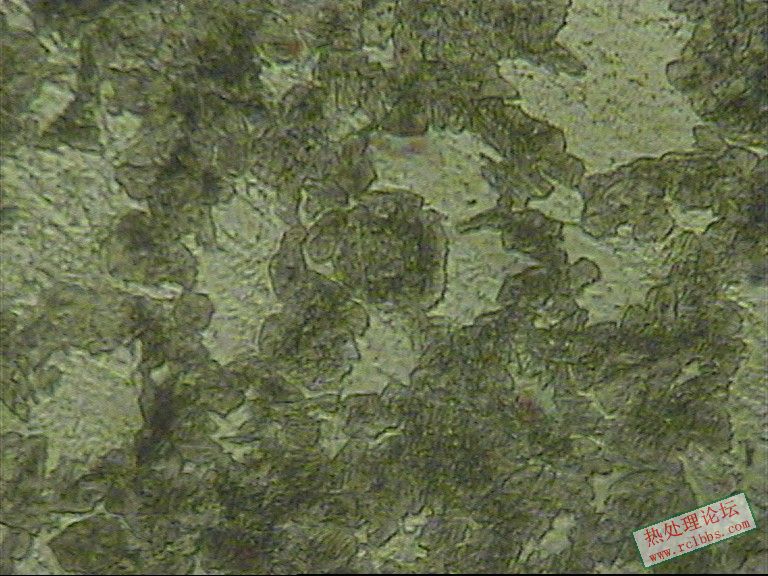

 楼主| 发表于 2008-9-16 12:43:14 | 显示全部楼层
原帖由 l3614 于 2008-9-15 22:23 发表
轴承钢中没见过这种组织,过热也不是这个样子的,图片不是很清楚,是浅腐蚀的吗?如果材料没混钢的话,好象是加热不足,硬度应该很低,估计35HRC左右。 ...
我在上传几张图片,同一批产品.

发表于 2008-9-16 13:08:40 | 显示全部楼层
图片还是比较清楚的。
发表于 2008-9-16 21:29:06 | 显示全部楼层
惭愧啊,看了很多年轴承钢啊,头回见到这样的组织。正常的工艺就是经过回火的套圈了,照片也是500倍的吧,图片是比较清晰,但图中白亮区里看不清隐晶马氏体和结晶马氏体,是不是腐蚀有点浅啊?如果是过热,除碳化物少之外,马氏体针也会比较明显吧?
汪版的分析很透彻,只是没遇到过那种情况,哪天我做一下试试。
签到天数: 317 天
发表于 2008-9-16 21:41:29 | 显示全部楼层
回复 19# 的帖子
其实,白色组织中划痕深的白色晶粒地方理解为“伪共析组织”可能恰当些,请指正!
