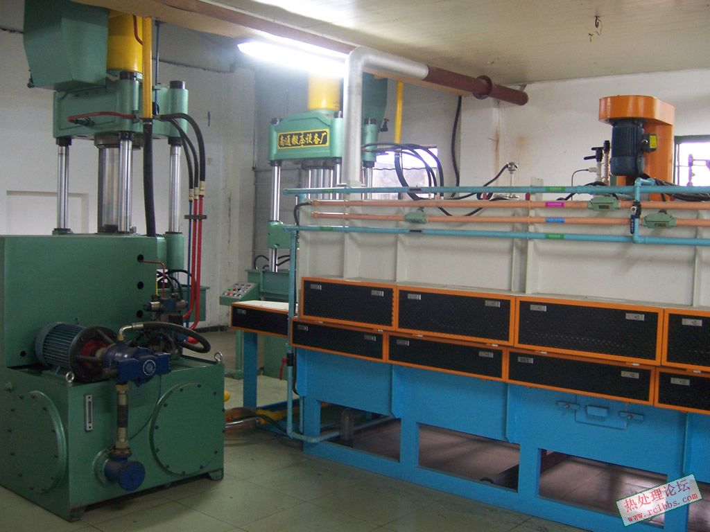

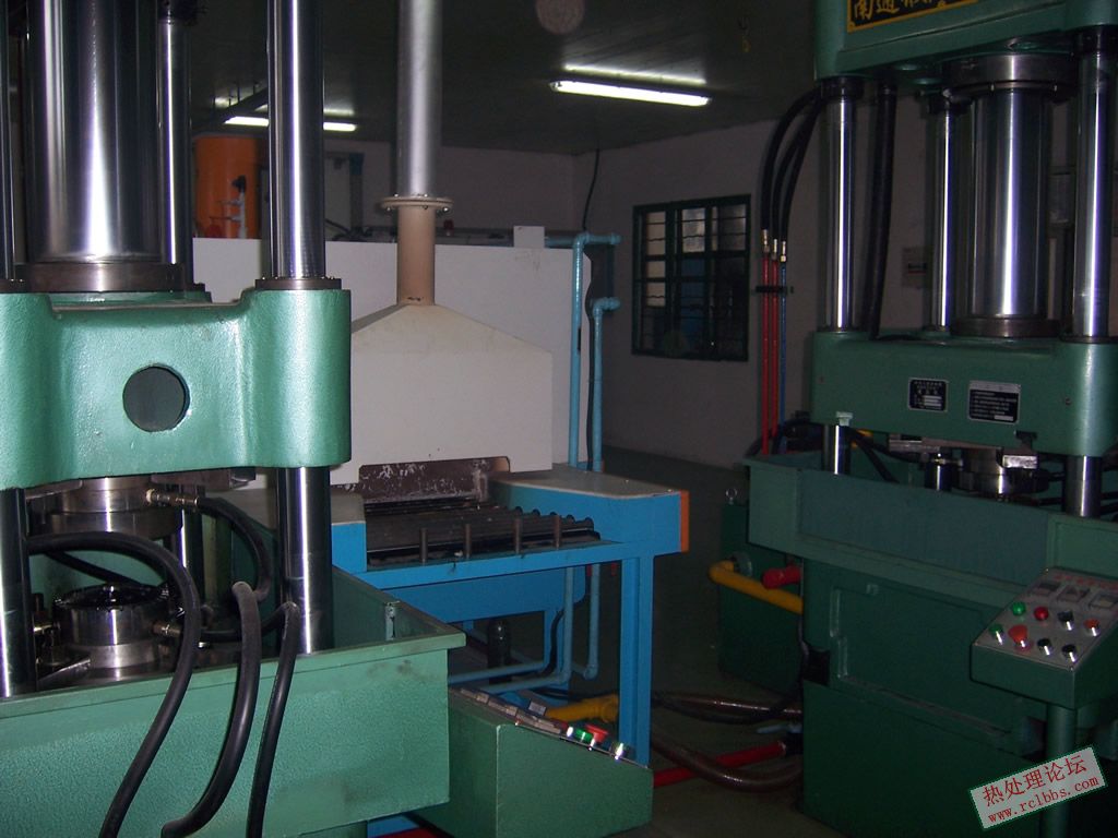

设备名称:小型辊棒炉
生产厂家:苏州,南通
使用厂家:苏州
主要特点:适合汽车离合器片,摩簧片、蝶形弹簧片、锯片等零件的压淬加热
技术参数:电加热,其它参数请咨询

压淬冷却时间一般在多少啊?多大的工件?

又一个仿爱协林离合气片淬火加热小辊棒炉出来了,呵呵!

楼主是压床就是普通的压机吗,不是淬火压床吗

普通的改造一下

就是液压机吗

压淬火主要是内环压力,外环压力,扩张器压力,还有平台,楼主能否交流一下

普通液压机  南通的

辊棒炉换成中频或者高频加热就完美了。

有保护气氛,并且加了碳势控制
这种工件回火的时候是不是要加压的,就是炉压很高的那种?
