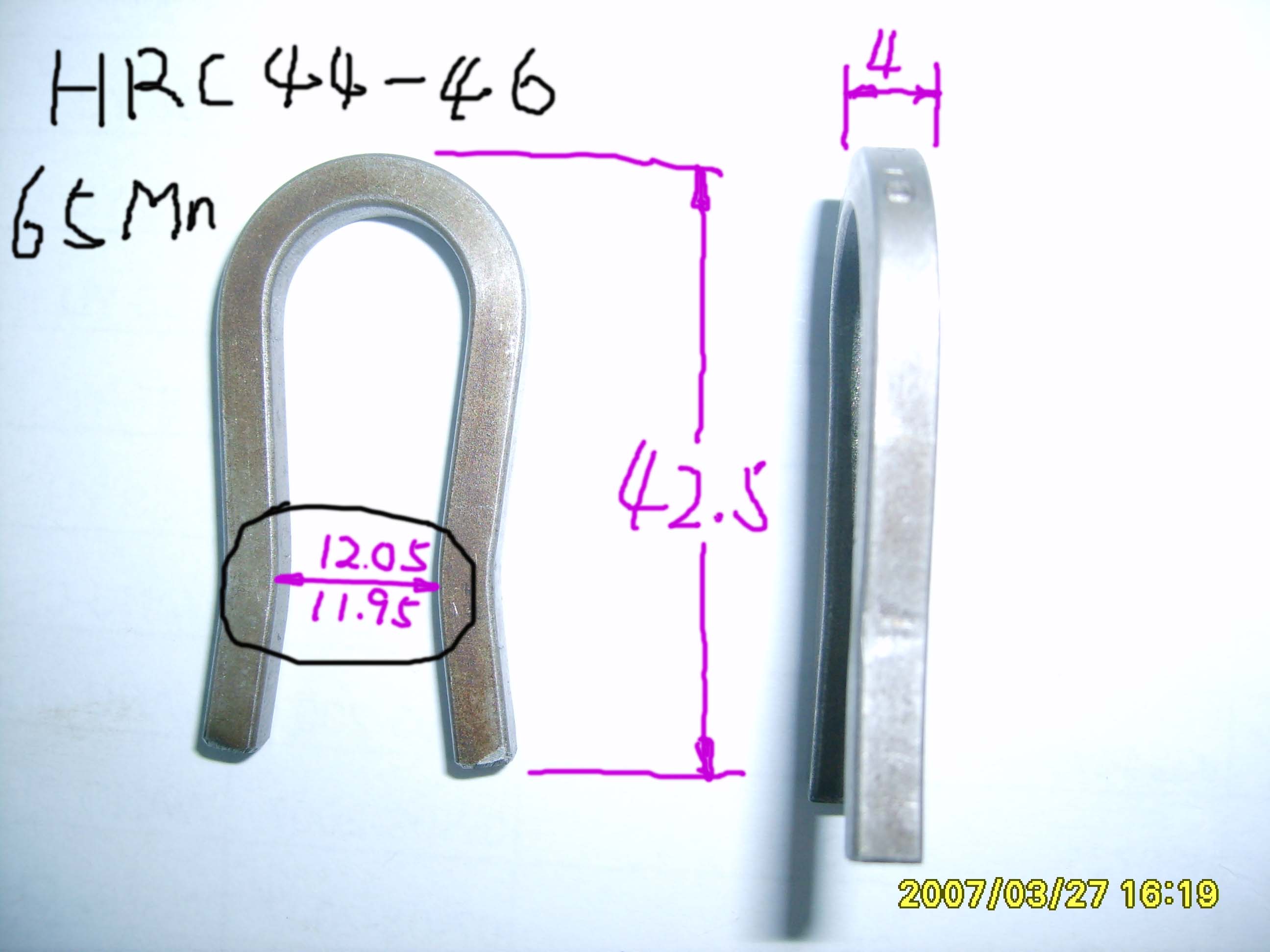

热处理工艺怎么安排?
如果不用任何辅具直接热处理是否可以保证图中12.05/11.95的尺寸
求求大家给点意见
发表于 2007-3-27 20:48:58 | 显示全部楼层
我认为很难.
发表于 2007-3-27 20:58:36 | 显示全部楼层
不固定形状的话,估计热处理中会产生变形
 楼主| 发表于 2007-3-27 20:59:23 | 显示全部楼层
如果是11.90/12.10能保证吗?
发表于 2007-3-27 21:10:11 | 显示全部楼层
如果尺寸精度高,感觉很难
发表于 2007-3-27 21:21:32 | 显示全部楼层
先退火或高温回火看看变形尺寸
发表于 2007-3-27 22:12:52 | 显示全部楼层
工件拉筋固定,用盐浴分级淬火,效果好些.
 楼主| 发表于 2007-3-27 23:32:11 | 显示全部楼层
是不是想保证这个尺寸必须用辅具阿?不知道辅具复不复杂,效率高不高?
淬火工艺是否可以说得详细一些,我实在是不太懂,谢谢了
签到天数: 16 天
发表于 2007-3-28 12:38:55 | 显示全部楼层
我补充一下
1就是产品成型时热处理前在要求尺寸的地方留一条筋连接先不要切掉在热处理完后再冲掉,变形就能最小.
2每次处理前量尺寸处理后再量得出尺寸变化规律,机加工时先预变形.
3悬挂垂直淬火
4降低淬火温度,油淬不搅拌或微搅拌,当然能分级最好
签到天数: 25 天
发表于 2007-3-28 15:16:09 | 显示全部楼层
能
1网带炉,平放,不压在一起
2亚温淬火780到820试
3淬火介质要快速淬火油并搅拌
签到天数: 25 天
发表于 2007-3-28 15:17:46 | 显示全部楼层
不知你远不远?我这里能处理,5圆/公斤
 楼主| 发表于 2007-3-28 18:22:19 | 显示全部楼层
原帖由 stm001 于 2007-3-28 15:17 发表
不知你远不远?我这里能处理,5圆/公斤
敢问是何方神圣?
签到天数: 3047 天
发表于 2007-3-28 18:27:11 | 显示全部楼层
如果在苏州的话,也可以拿到我这里来一试.楼主能否说明一下是什么材料,做什么工艺,除了变形外其它技术要求是什么
 楼主| 发表于 2007-3-28 20:03:32 | 显示全部楼层
原帖由 stove 于 2007-3-28 18:27 发表
材料和淬火硬度已经在图片中做了说明,唯一要在说明的是我们需要光亮淬火。
苏州太远了,不过还是要谢谢你
发表于 2007-3-28 22:46:51 | 显示全部楼层
我们加工的工装厚度只有2mm,都是用夹板固定后淬火、回火后再拆除基本上保证精度
